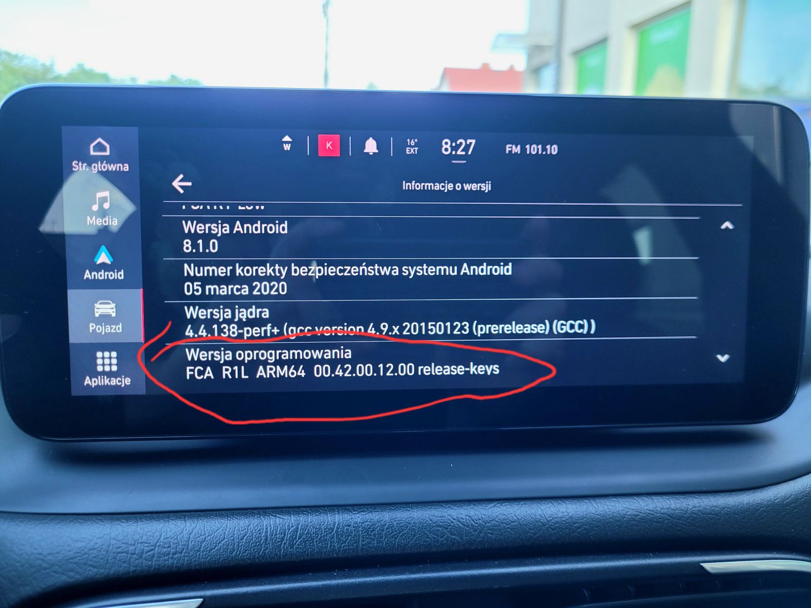

    Mój problem został rozwiązany dopiero 8 września 2025 roku. Autoryzowany serwis Fiata zainstalował na moim tablecie najnowsze oprogramowanie FCA R1L ARM64 00.42.00.12.00 RELESE-KEYS. Wszystkie problemy z utratą ustawień, przygasającymi diodami LED i czujnikami parkowania zostały rozwiązane. Cały system jest bardziej stabilny, a połączenie bezprzewodowe z telefonami działa szybko i płynnie.

    Mein Problem wurde erst am 8. September 2025 behoben. Ein autorisiertes Fiat-Servicecenter installierte die neueste Software, FCA R1L ARM64 00.42.00.12.00 RELESE-KEYS, auf meinem Tablet. Alle Probleme mit verlorenen Einstellungen, verblassenden LED-Leuchten und Parksensoren wurden behoben. Das gesamte System ist stabiler und die drahtlose Verbindung zu Telefonen funktioniert schnell und reibungslos.

    Tak, wszystkie problemy zostały rozwiązane. Około 8 tygodni od Tipo City Sport 1.0 100 KM. Przez trzy lata autoryzowane serwisy w Polsce nie można rozwiązać problemów. W końcu im się udało. Zainstalowałem najnowsze oprogramowanie na mim 10.25-calowym tablecie (kod FCA R1L ARM64 00.42.00.12.00 RELESE-KEYS) i problem został rozwiązany. o System systemu Connect i płynnym czytnikiem elektronicznym.
