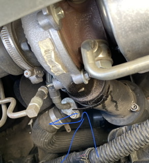

    Kann mal einer einen Tipp abgeben wieso da Öl unter dem Turbo ist?

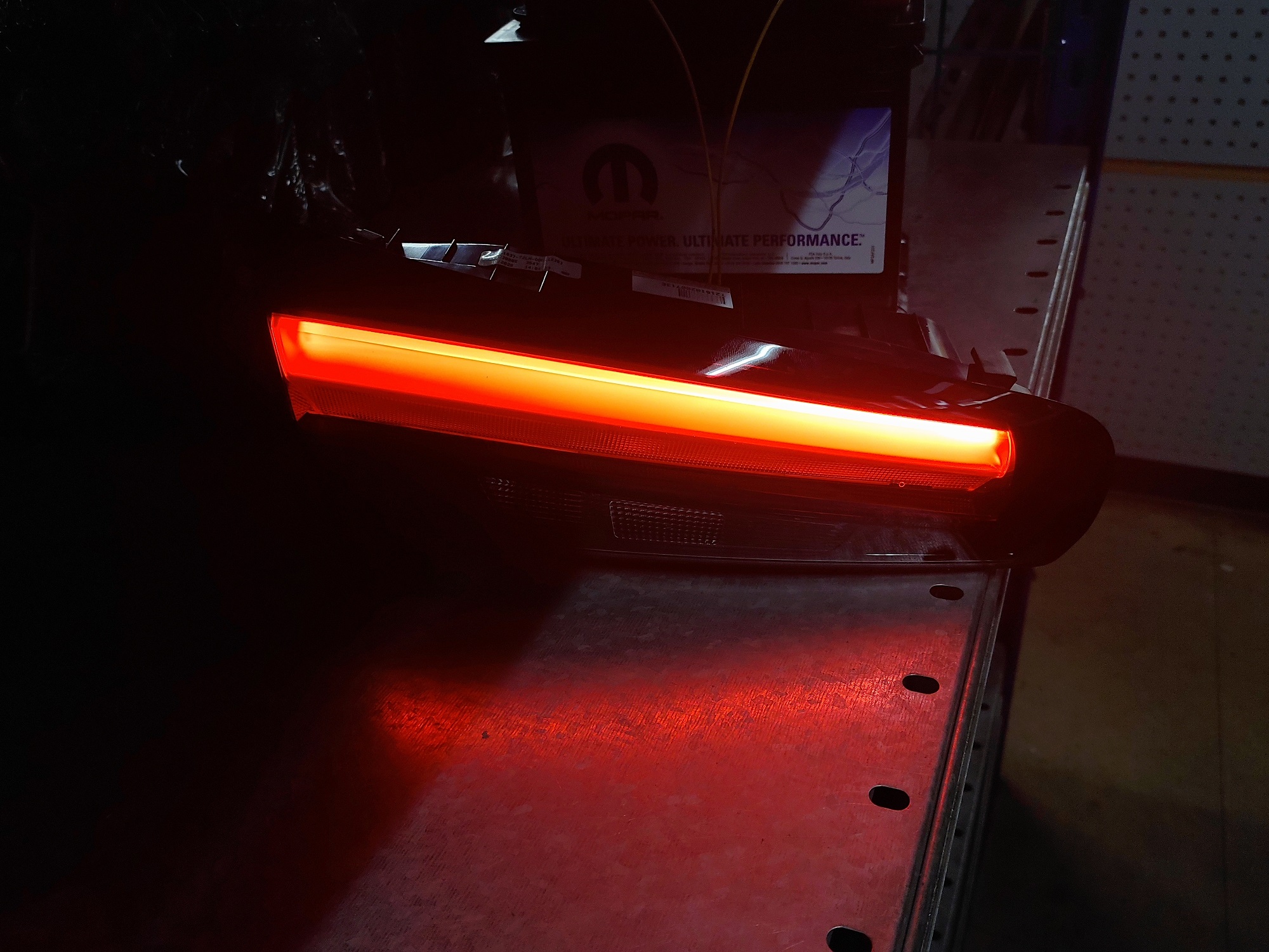

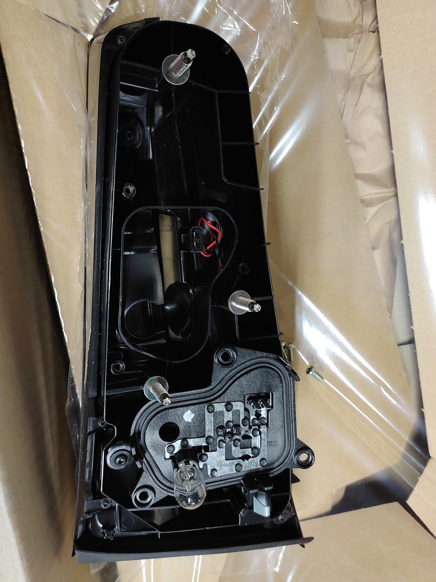

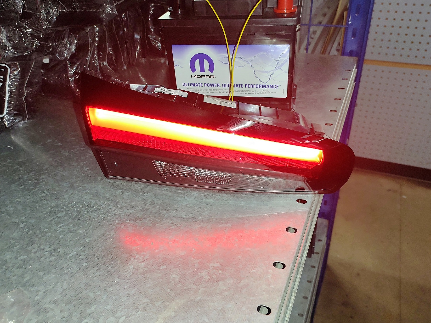

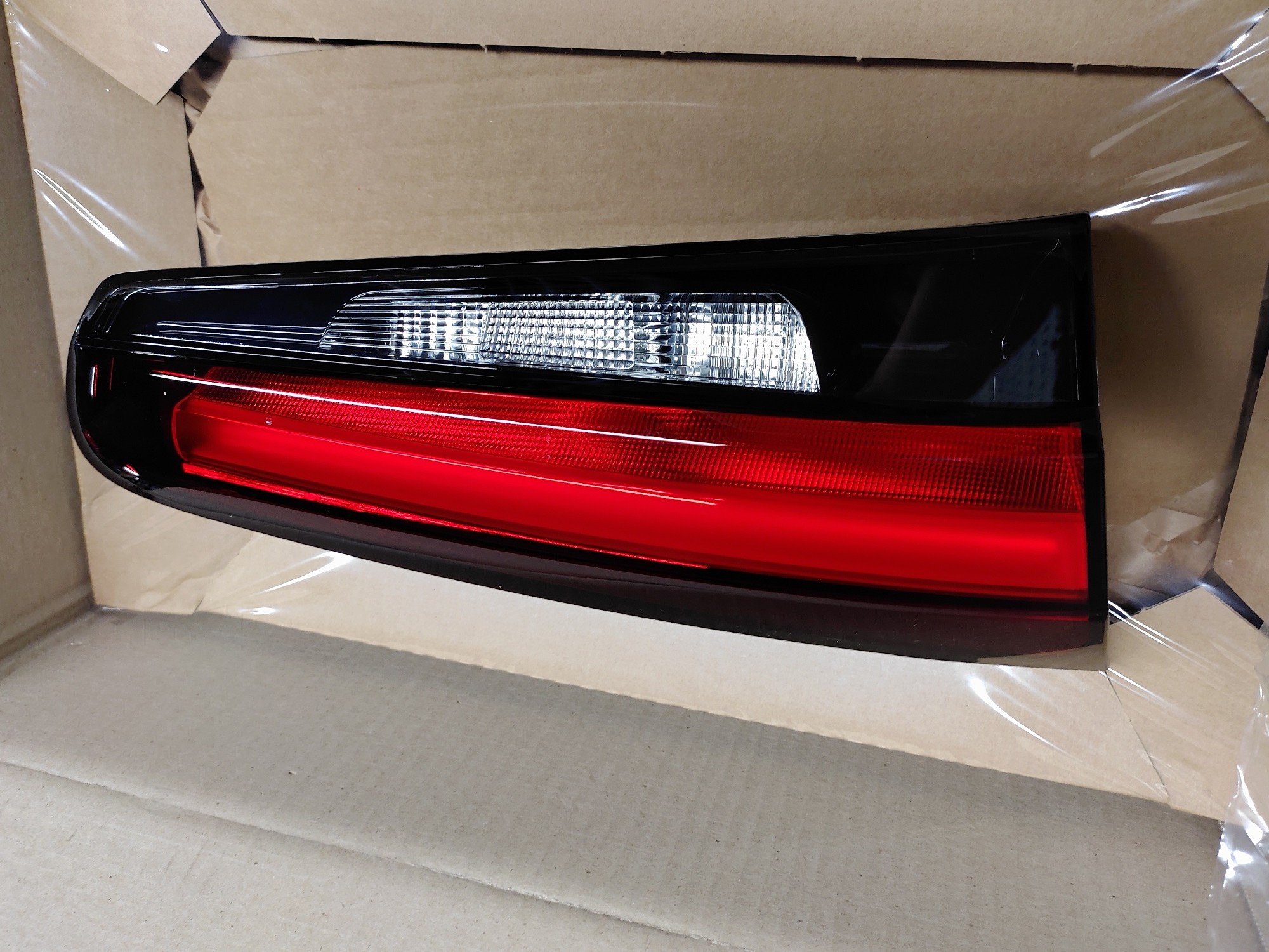

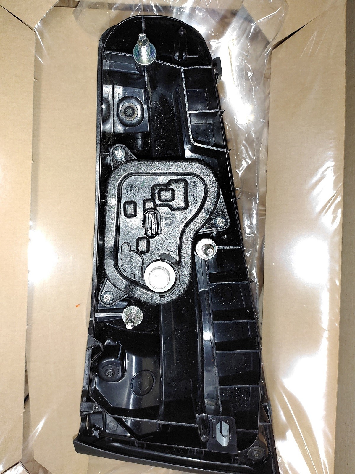

    Aaaalso.
    Eine einfache Plug&play Umrüstung ist nicht möglich.
    die alten Leuchten innen haben einen 4-Pin Anschluss und die neue Leuchte einen 3-Pin ;(
    Und Rückfahrleuchte ist normal W16W
    Gut war ja fast mit zu rechnen. Aber das dürfte kein großes Problem sein. Müsste man mal durchmessen bzw, die Stromlaufpläne beider Fahrzeugversionen vergleichen.
    ja sollte kein Problem werden.
    Passende Stecker finden - umverdrahten und fertig
    weil leuchten tun sie schön :)
    Mal gespannt wie es beim Rest des Rücklichts aussieht.
    Schön weiter berichten wenn der Rest angekommen ist.
    Aber voll LED sind se ja auch nicht. Bestimmt nur das Abblendlicht und Bremslicht und der Rest wird Glühlampe sein.
    Links laufen Pin 1 (weiß/rot) und Pin 4 (braun/gelb) und rechts ebenfalls Pin 1 (braun/gelb) und Pin 4 (wei0/rot) parallel zum Bodycomputer. Beide Leitungen versorgen jeweils eine Glühlampe. Achtung: Links liegt Pin 3 (schwarz) auf Masse und rechts liegt Pin 2 (schwarz) auf Masse.
    Der Rückfahrscheinwerfer, bzw. die Glühlampe, wird links auf Pin 2 (grau/grün) und rechts auf Pin 3 (grau/grün) angesteuert.
    Soweit die Angaben aus dem Stromplan. Bitte unbedingt nachmessen!
    bei den inneren Leuchten auf der Heckklappe wir das recht einfach werden.
    Problematischer sehe ich aktuell die äußeren Lampen.
    (für mich problematisch. Muß gestehen das ich mit Elektrik mehr oder weniger nix am Hut habe. Kann + und - unterscheiden, bissl mit Multimeter rumspielen entsprechend anklemmen/umklemmen , aber das war es dann auch schon)

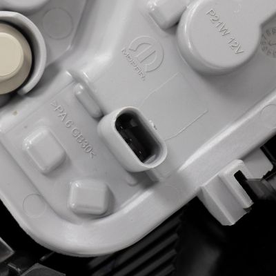

    3-Pin Stecker an der alten Leuchte mit 2 Lampen aber 3 Funktionen... ;(
    2x P21W haben die Funktionen Blinker mit einer Lampe und die zweite hat Standlicht und Bremslicht in einen.
    Ist aber (laut Handbuch) nur eine P21W Lampe (Einfaden und keine Zweifaden)
    wie kann die da Standlicht UND Bremslicht zugleich erzeugen?
    kann da auch für solche Spielerein meine Mechaniker nicht ständig nerven :D
    btw: passende Stecker hab ich wohl auch schon gefunden - aber nicht bei Fiat.
    Dachte die alten haben 4 PIN und die neuen 3 PIN?
    bei den inneren Leuchten ja,
    alt 4-Pin
    neu 3-Pin
    Bei den äußeren Leuchten
    alt 3-Pin (das Bild im Post vor deinem)
    neu ? (werde ich die Tage sehen wenn die geliefert werden)
    Ah jetzt. Sorry.
    Ähm 3 Pin ist einmal -, einmal + Blinker und einmal + Abblendlicht/Bremslicht. Beim Bremsen wird die Spannung erhöht und dadurch leuchtet die Glühlampe heller.
    So wäre jetzt zumindest ohne den Stromlaufplan oder Messen meine Antwort darauf.
    Die Äußere Birne wird mit PWM Pulsweitenmodulation gedimmt. Also im Normalbetrieb mit halber Leistung betrieben. Sobald gebremst wird, liegt die volle Spannung auf der Leitung. Die Steuerung übernimmt der Bordcomputer.
    Sollte also auch mit den LED möglich sein, da nicht die Spannungshöhe, sondern die Zeit der anliegenden Spannung gesteuert wird.
    Würde dies mit der Spannungshöhe geschehen, würde sich Farbton der LED verändern.
    Hier der Stecker:
    https://www.voelkner.de/products/79678…-1718644-1.html
    Habe ich damals auch schon für mein AHK Projekt benötigt.
    Über Pulsdauer werden auch die vorderen LED getrimmt.
    Zur Belegung:
    Brems-/Rücklicht: links Pin 1 (grün/rot) Pin 3 Masse Pin 3 (schwarz), rechts Pin 3 (grün/rot) Pin 1 (schwarz)
    Blinklicht: links Pin 2 (blau/weiß), rechts Pin 2 (blau/weiß).
    Aber bitte auch hier nachmessen!
    Das PDM Signal kann nur über Oszilloskope gemessen werden.
    Liegt das Bremslicht nur außen an, oder auch an den inneren Leuchten?
