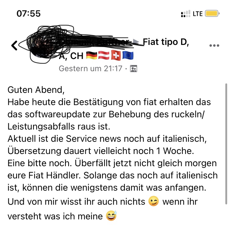

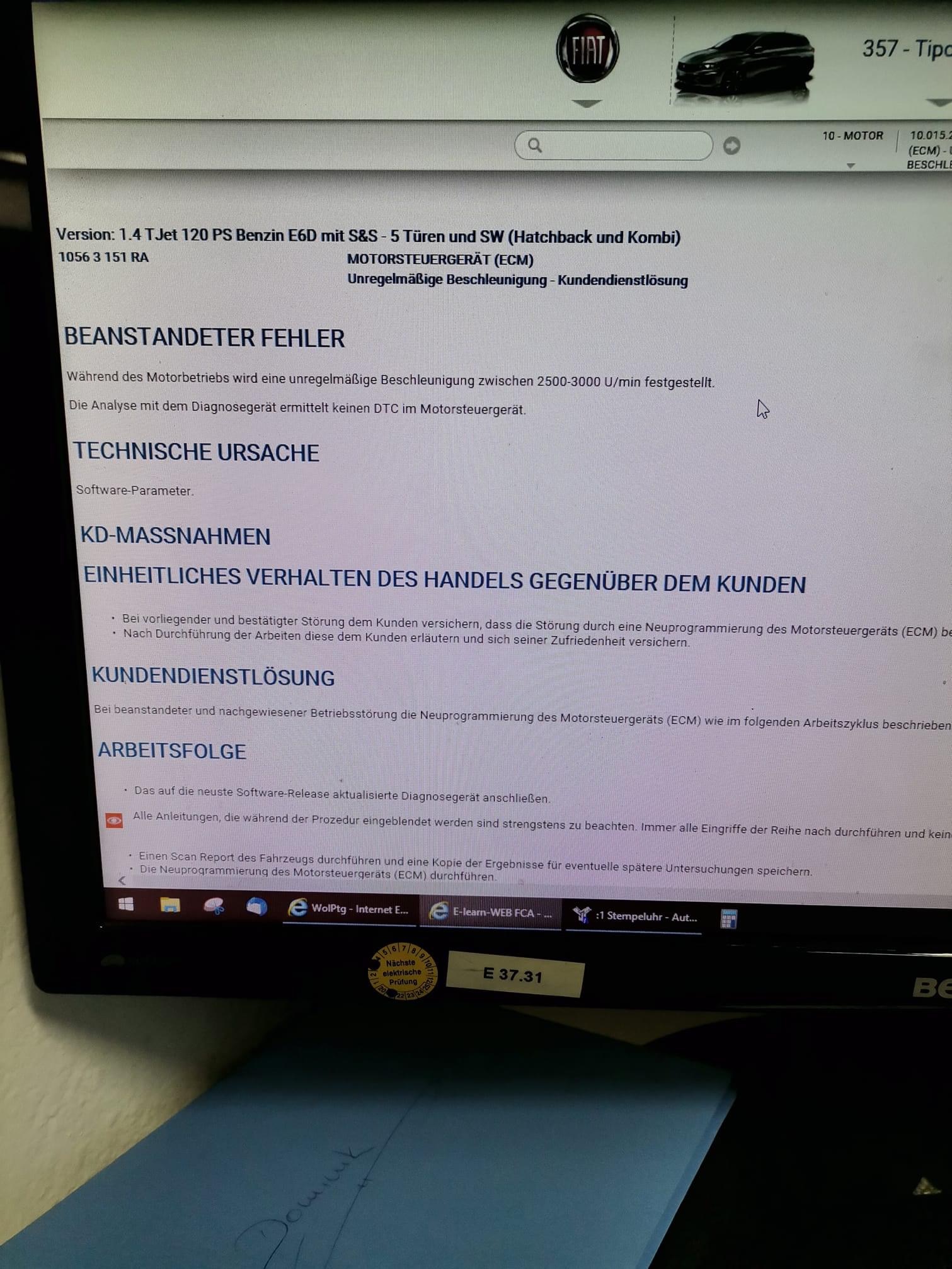

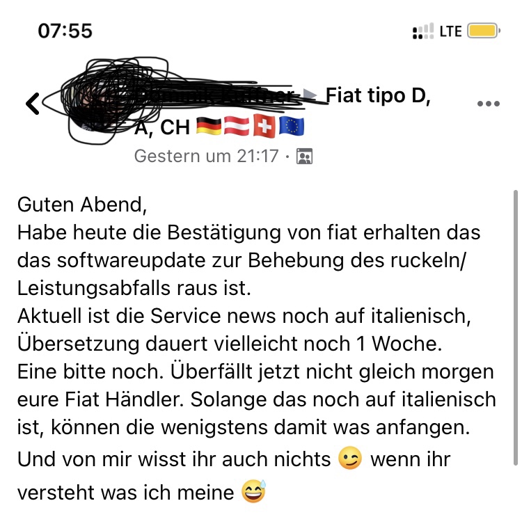

      Habe seit gestern erfahren das Fiat ein Software Update für das Ruckeln / Leistungsabfall ab 2500 bis 3500 Umdrehungen da ist. Ich hab das Problem und werde den Update machen lassen.

    • Neuigkeiten: Jemand auf der Tipo Gruppe von Facebook hat es aufgespielt.. Text habe einfach kopiert...
      So ich habe es aufgespielt. Das Ruckeln ist nahezu weg und per ACC fährt er auch schöner. Da das Ruckeln aber subjektiv den Eindruck erweckte von Schub, fühlt sich der tipo nun etwas zahmer an. Das aggressive beim Turbo einsetzen ist jetzt eher sachte... fühlt sich dementsprechend auch nach weniger an.
      Daniele Pio er beschleunigt genauso, nur setzt der Lader weicher ein. Das gibt das Gefühl, er ist weniger schnell. War auf der Autobahn und er ist genauso schnell. Fühlt sich halt weniger an irgendwie.Er fährt jetzt wie ein moderner Turbomotor, ohne das krasse Einsetzen des Laders
      Es ist vereinfacht gesagt nun nicht mehr so krasses turbolader einsetzen zu spüren... letztlich hat er aber gleiche Leistung bei weniger Aggressivität. Fahrkomfort ist gestiegen aber etwas auf Kosten der Spritzig bissigen Art des Turbo Einsetzens.
