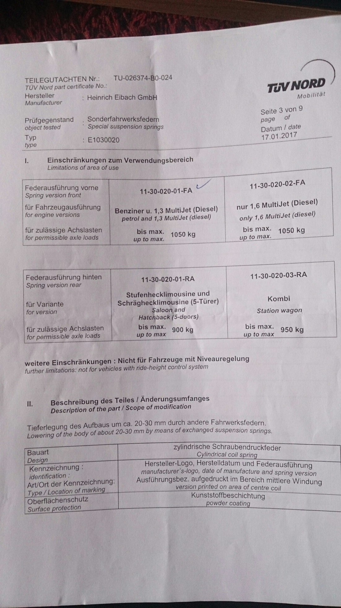

  • Die Benziner werden garnicht gelistet oder zumindest hab ich nichts gefunden.
    Augen auf beim Eierkauf! ;) Einfach nochmal die linke Spalte lesen, da steht "Benziner und 1.3 Multijet" ;) Somit gelten für 1.3 Multijet und Benziner die gleichen Voraussetzungen, nur der 1.6 M-Jet wird gesondert gelistet.
  • Ok. Hab beim Überfliegen mehr nach 1.4 Ausschau gehalten.
    ja lässt sich leicht übersehen die Benziner, toll das eibach wenigstens federn anbietet H&R sollte sich was schämen :cursing: .lg :thumbup:

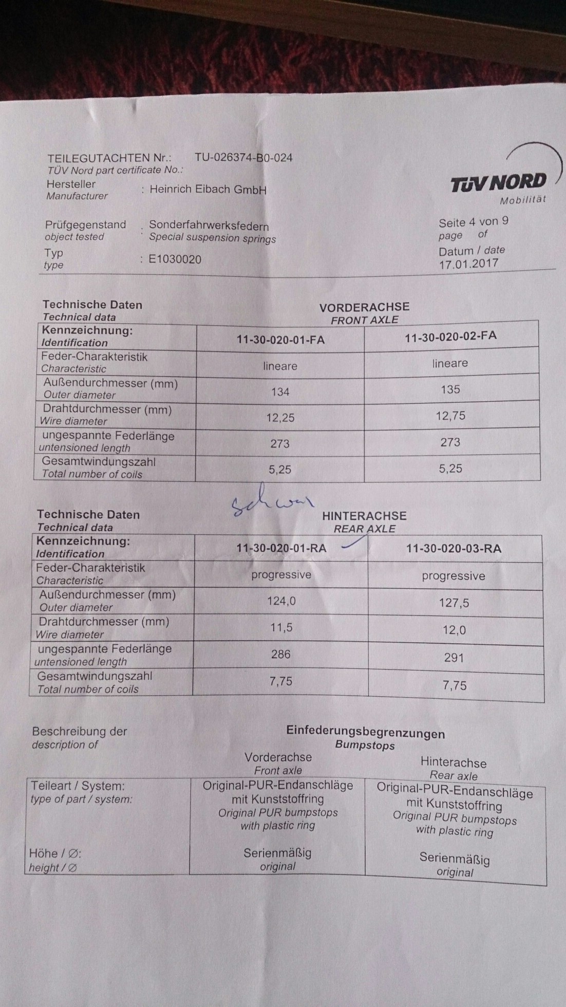

    Ich glaube nicht das der nur durch die Federn so viel härter wird, die Dämpfer bleiben ja Serie und um die 25mm sind jetzt echt keine besonders starke Tieferlegung, sprich die Federn müssen auch nicht so viel härter sein als die Serienfedern. Wir die wir die einbauen lassen werden es merken ;)
    Ja, die unterscheiden die Federn kaum, nur der 1,6MJD hat wegen des schwereren Motors andere Federn - und hinten hat der Kombi andere als Limo und HB.
