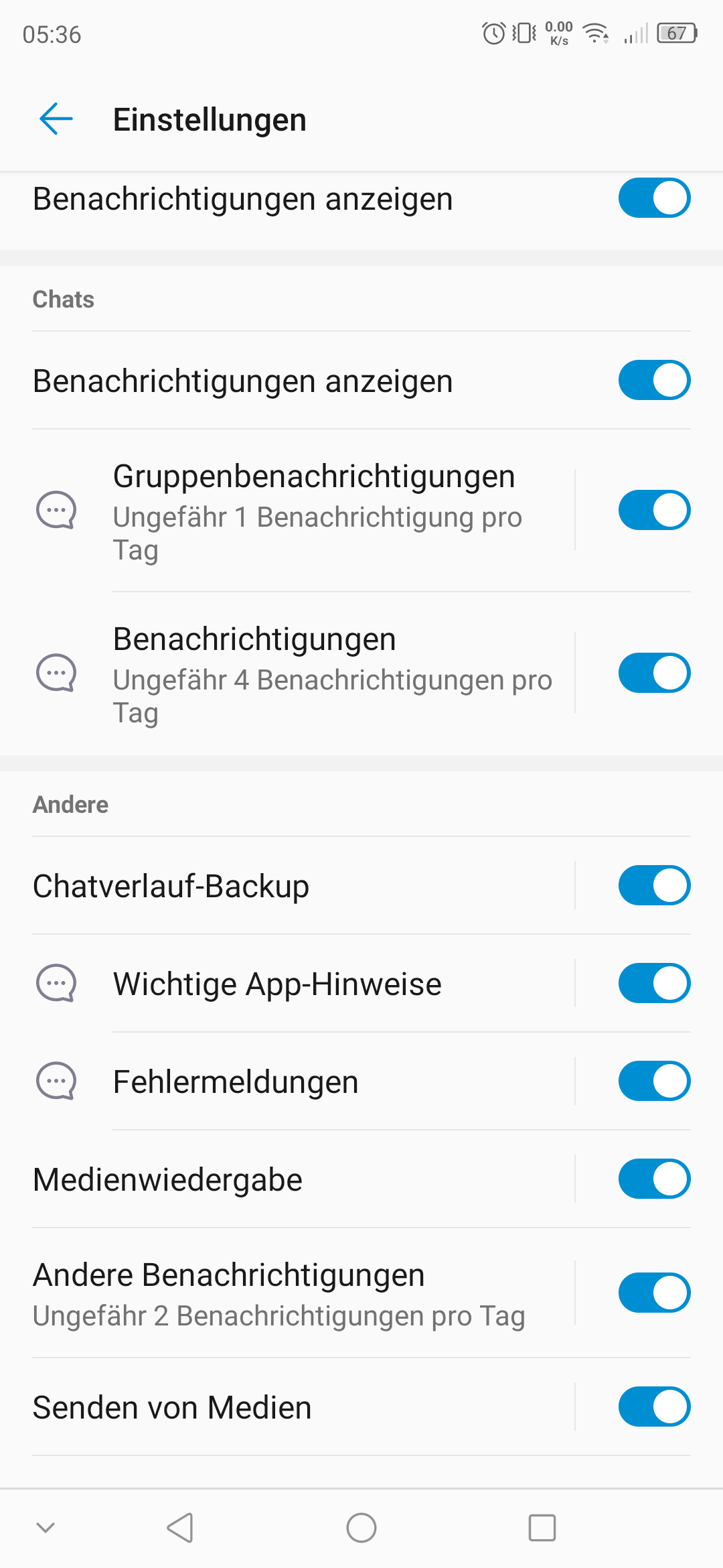

  • Danke für Eure Bemühungen. Unter Einstellungen/Apps/WhatsApp da die Benachrichtigungseinstellungen und Berechtigungen.
