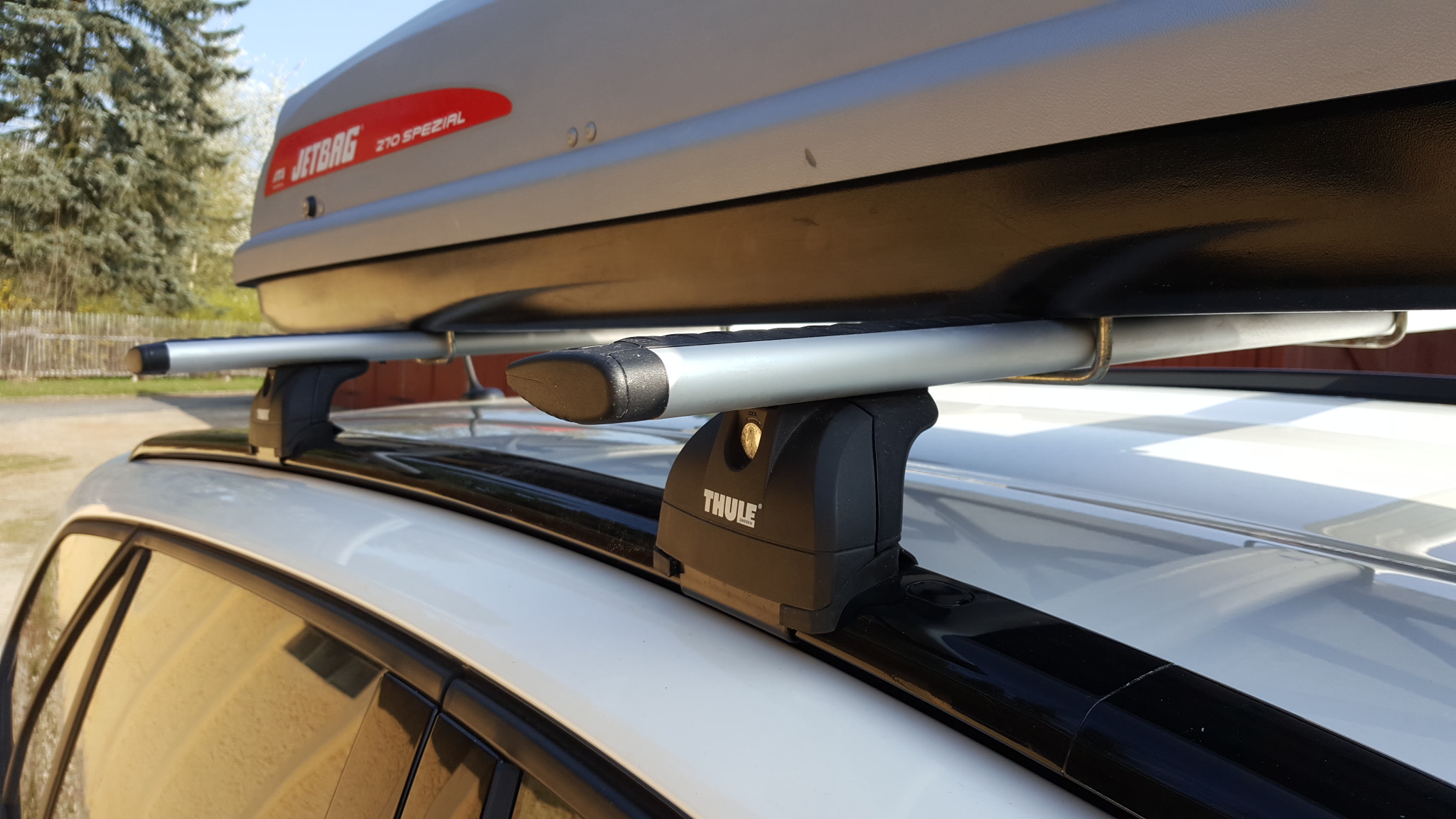

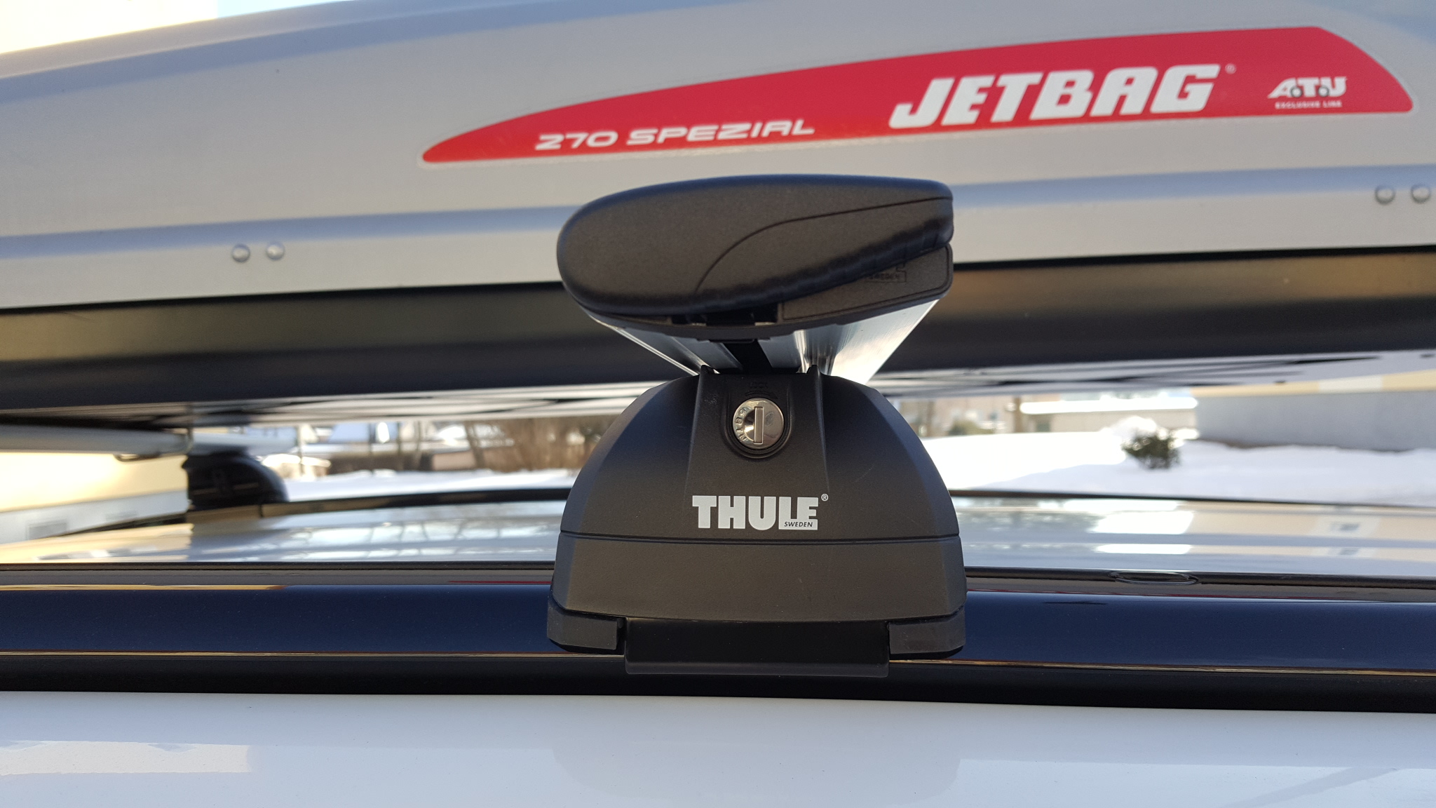

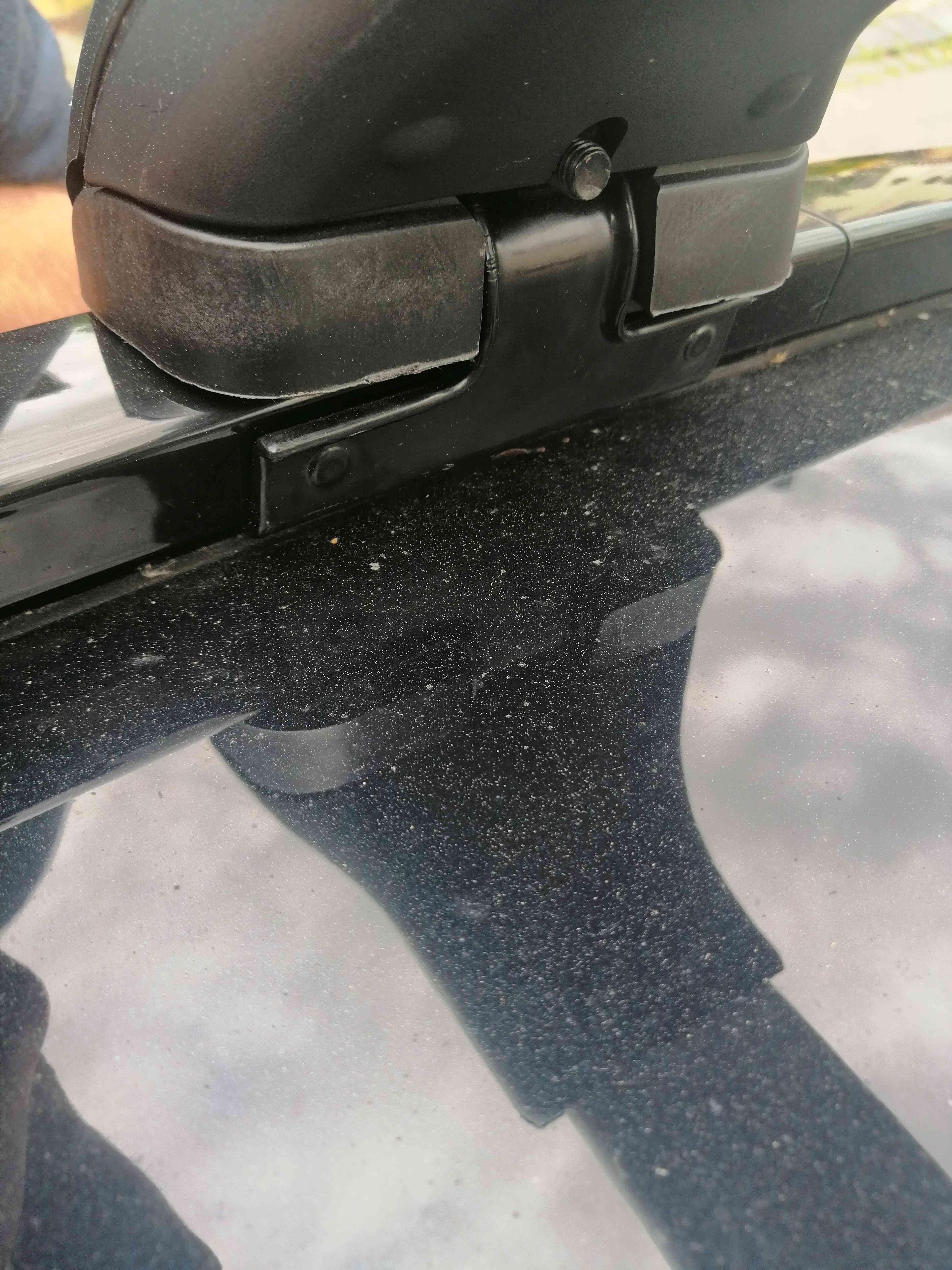

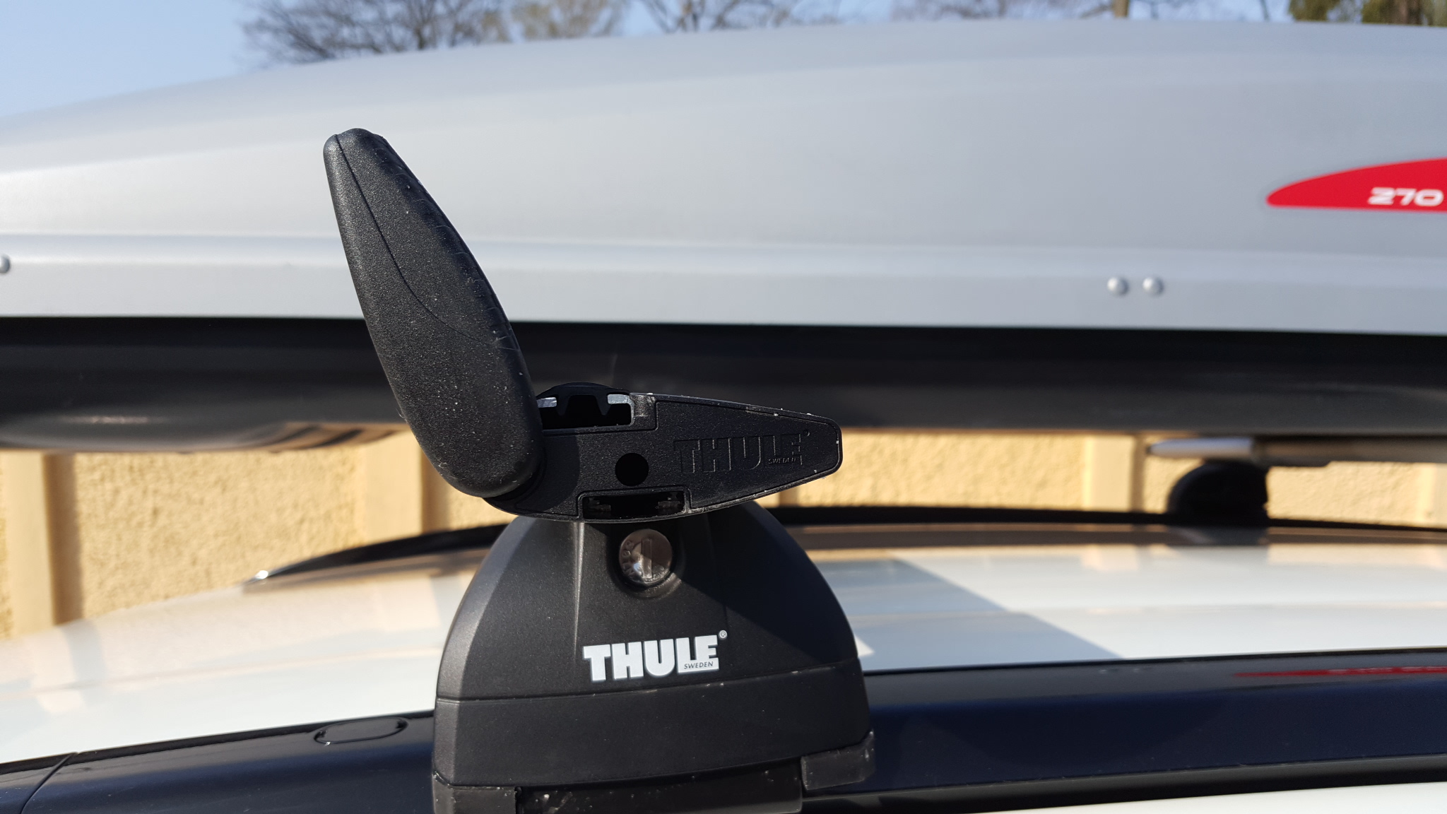

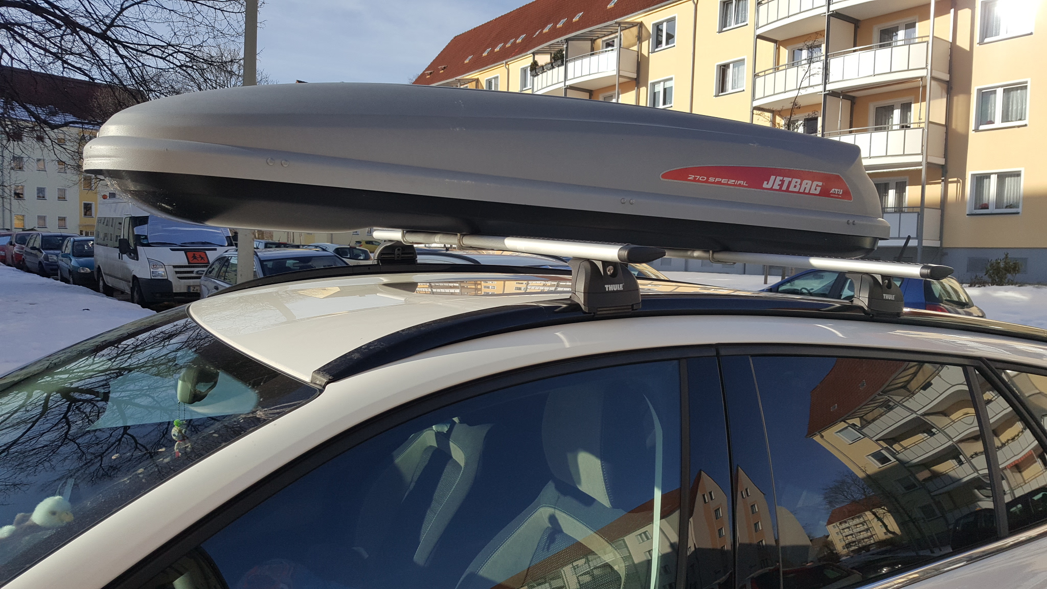

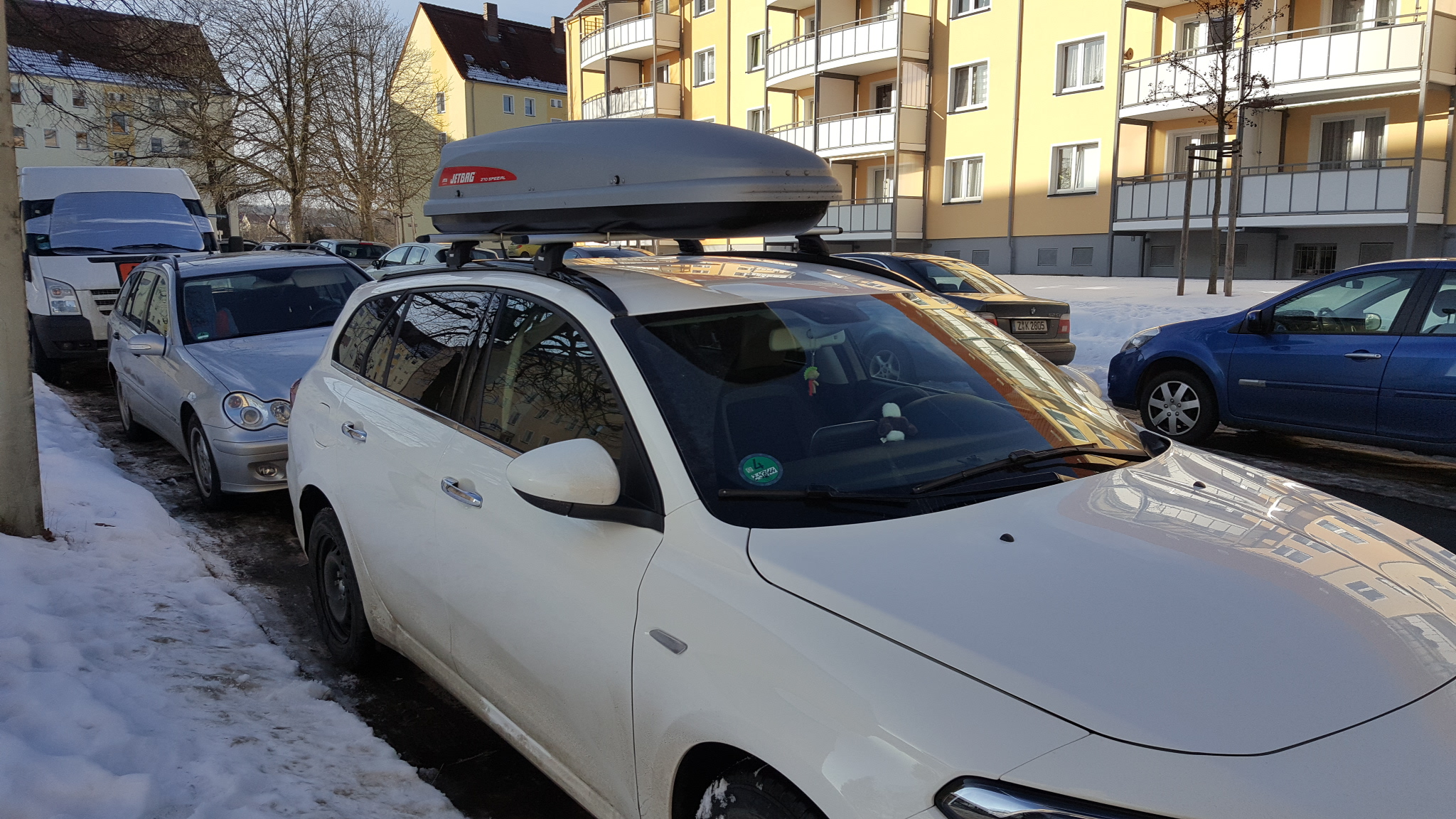

    Vielleicht hilft das weiter
    Bilder
      • 876,17 kB
      • 2.048 × 1.152
      • 519,7 kB
      • 2.048 × 1.152
      • 887,41 kB
      • 2.048 × 1.152
      • 399,74 kB
      • 2.048 × 1.152
      • 534,72 kB
      • 2.048 × 1.152

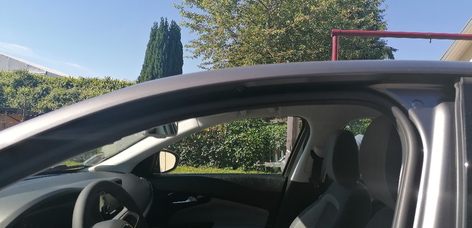

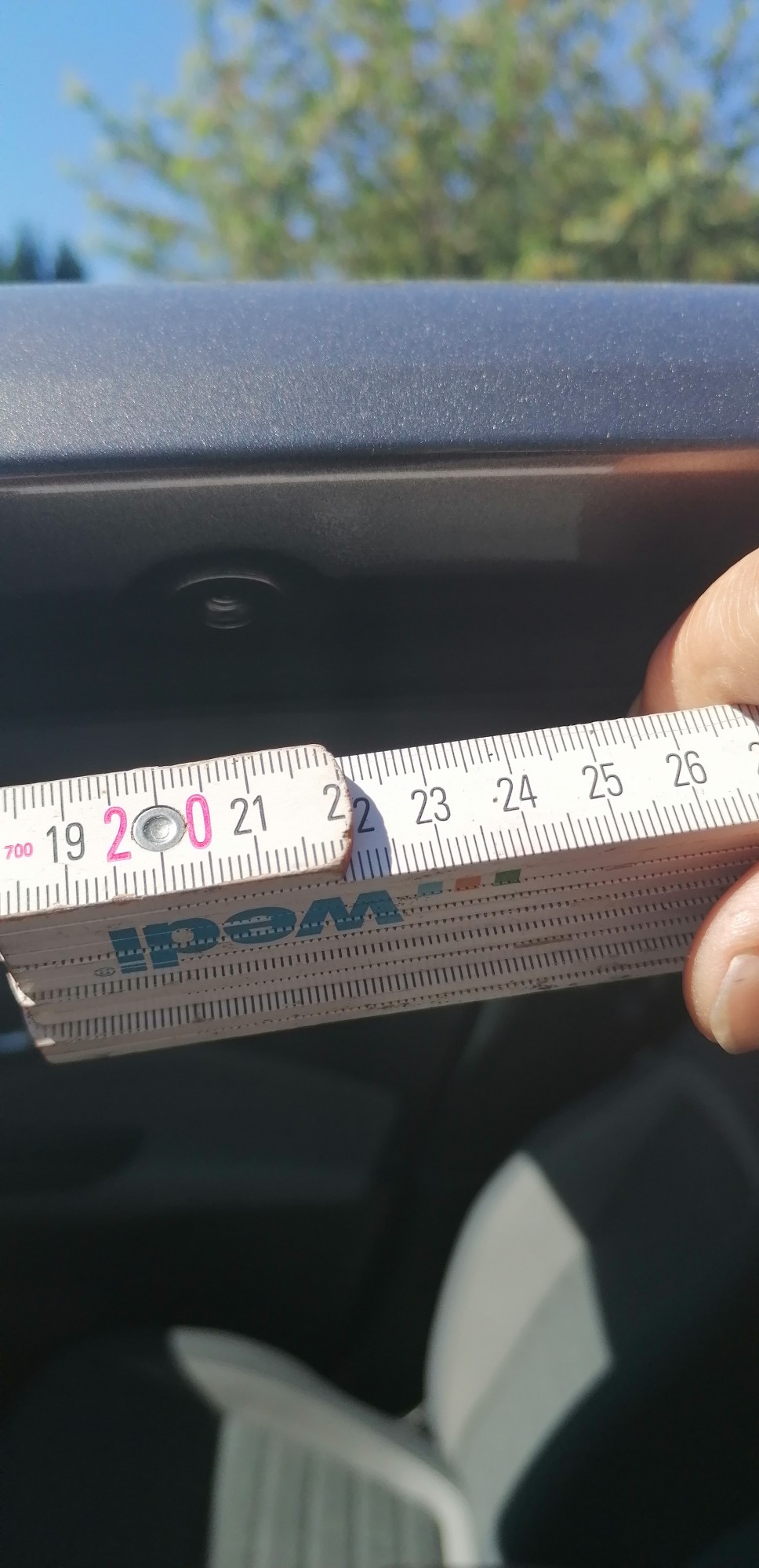

    • #15

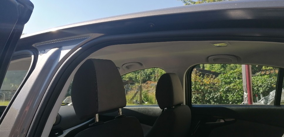

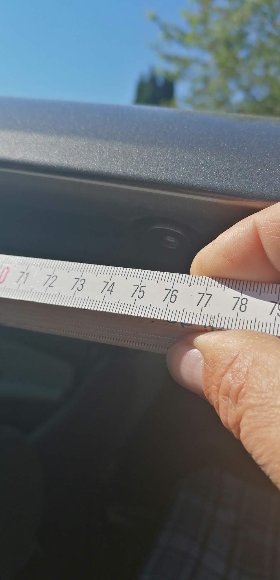

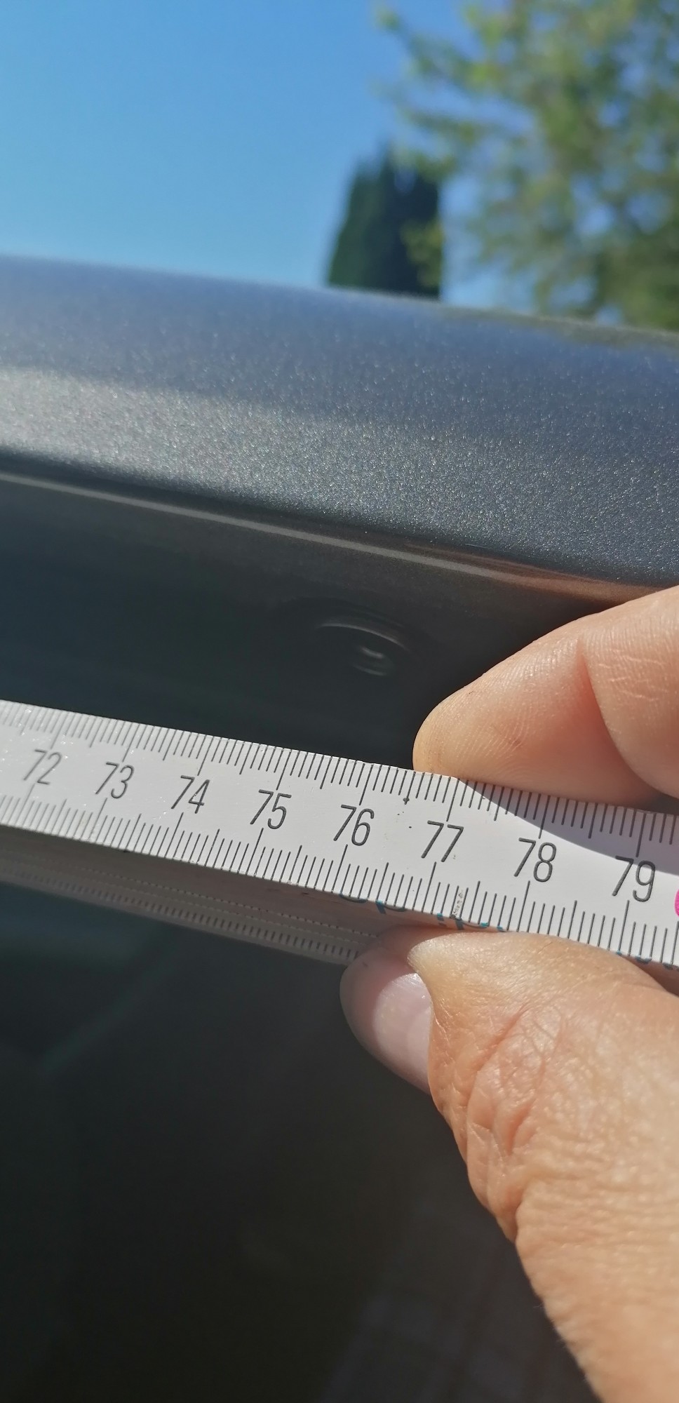

    Hier die Fotos für die Verschraubungen des Dachgepäckträgers. Für das vordere Maß habe ich die Oberkante der Windschutzscheibe als Bezugspunkt genommen. Das zweite ist der Abstand vorderer und hinterer Befestigungspunkt.
    Somit 21cm von der Kante und 75cm von Loch zu Loch.
    Ich hoffe das hilft Dir weiter.

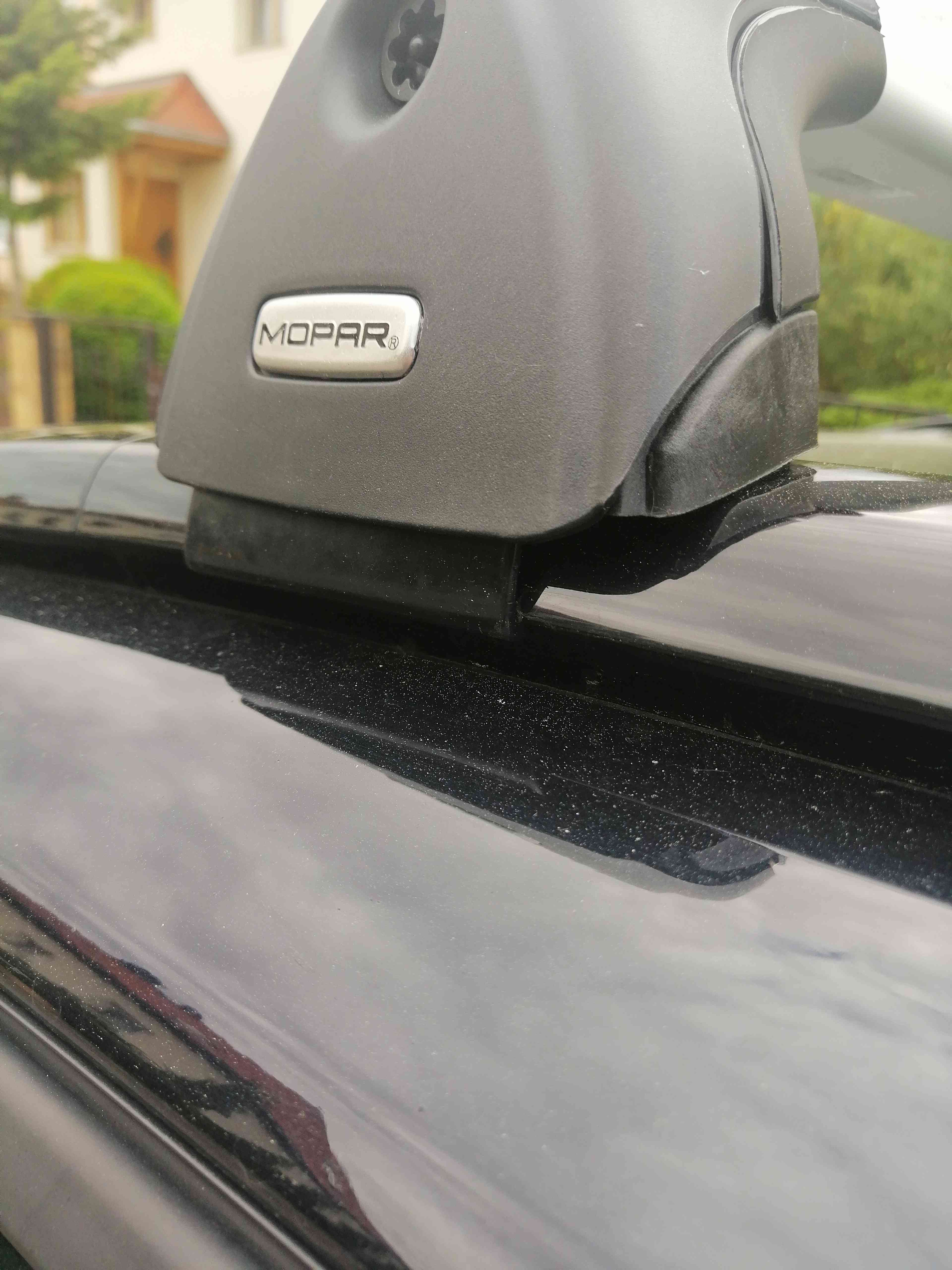

    • #16
    Also mein kombi hat die löcher drin. Hab sogar grad den dachträger von mopar drauf. Ich mach nachher mal n bild von.
    Edit.: Sry falsch gelesen. Du meinst andere löcher. ;)

    Danke! Sehr schön. Das hilft mir weiter.

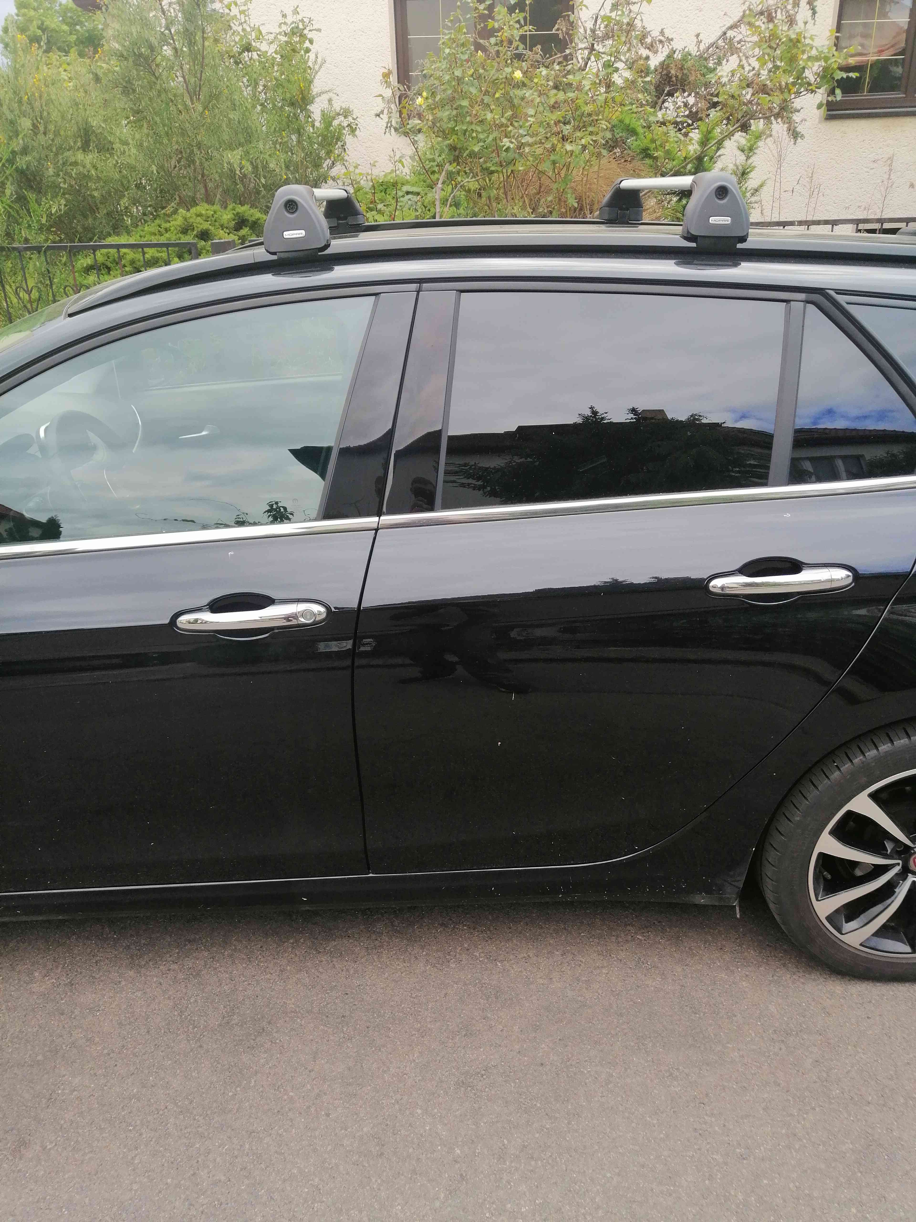

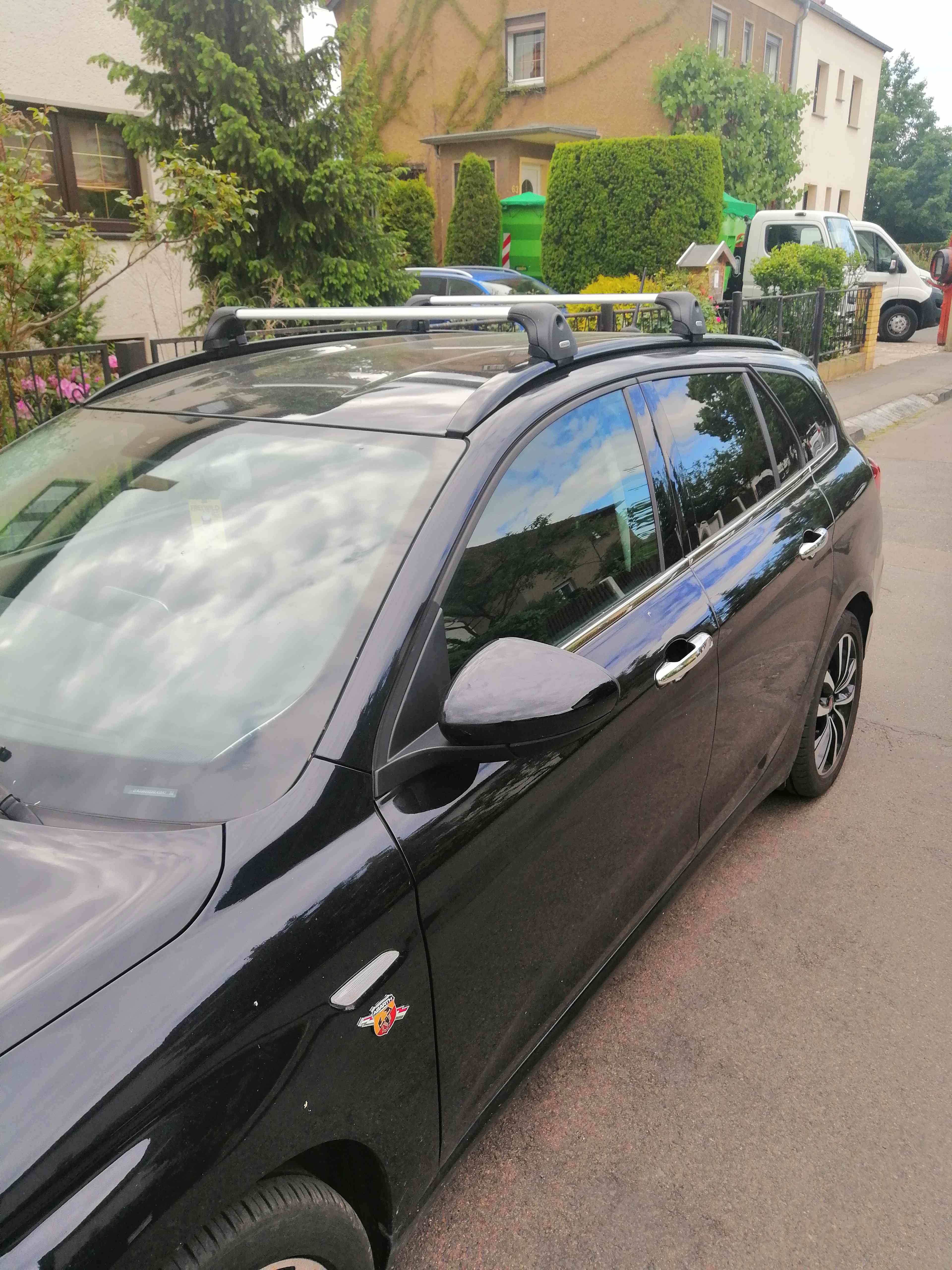

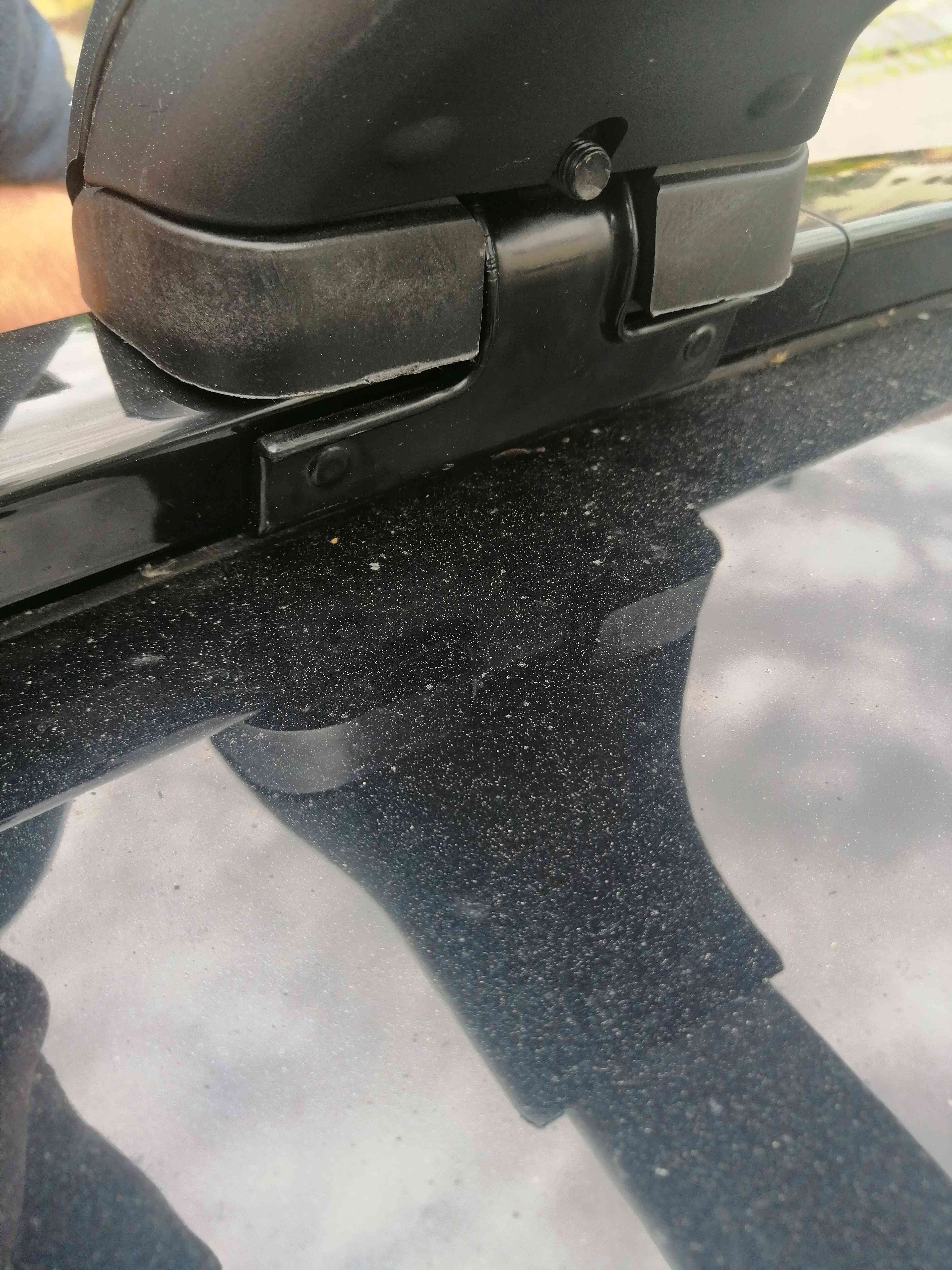

    So schauts aus wenn der originale drauf ist mit Dachreling.
    Bilder
      • 922,34 kB
      • 3.840 × 5.120
      • 899,96 kB
      • 3.840 × 5.120
      • 545,13 kB
      • 3.840 × 5.120

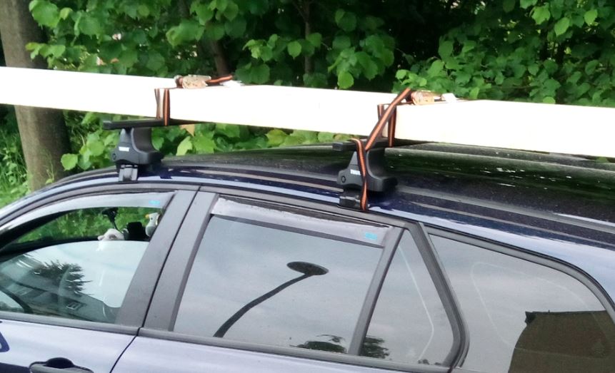

    Danke aber die Reling hab ich ja nicht ... Hab also die Thule HB-Version für mich angepasst. Evtl kommt ja noch was für die Relinglosen Kombis aber das dürfte dann auch nur der selbe Halter ohne Pins werden, die Füße und die Stange bleiben ja gleich ...
    War mir nur über die Position vorn nicht ganz sicher aber die habe ich ja intuitiv ganz gut getroffen. Und hinten sind die Kombitüren ja gerade, da ist es ja fast egal.
    Bilder
      • 73,52 kB
      • 861 × 523
