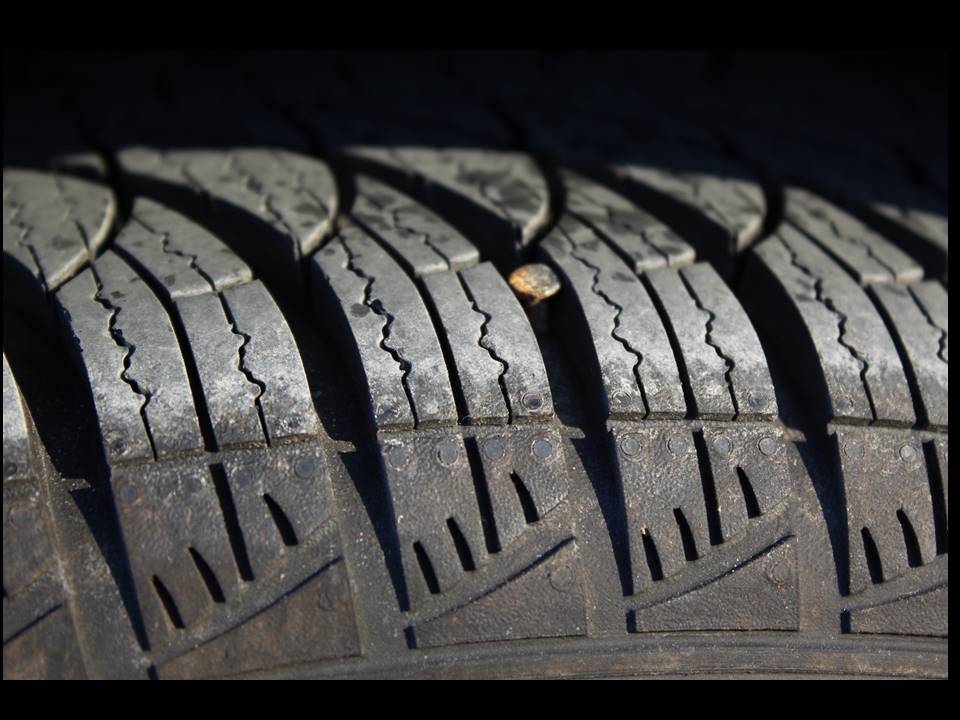

Nagel im Reifen
  • Scheisse, gerade einen Nagel im linken Hinterradreifen gesehen. :S
    Also morgen zum Reifenhändler und hoffen, dass es geflickt werden kann.

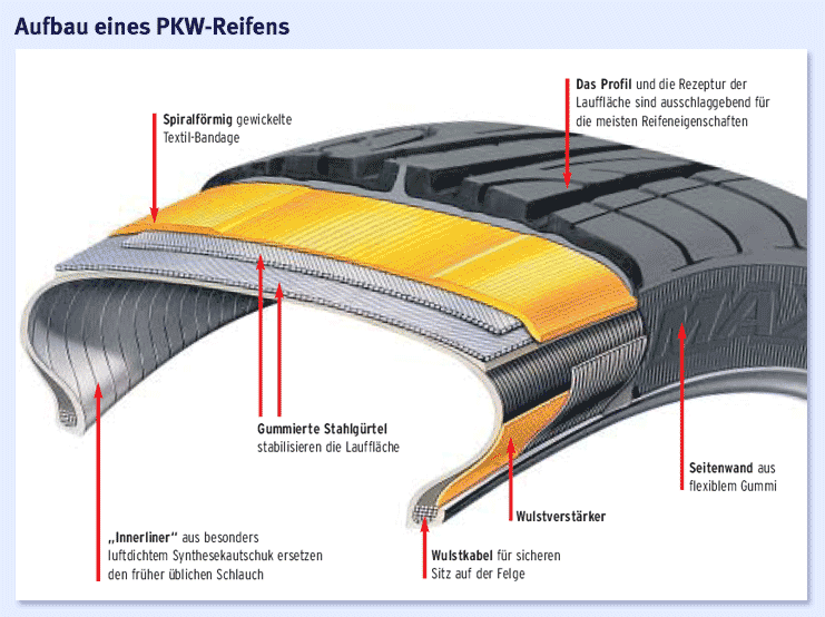

  • Das kan man reperieren.
    So lange der Nagel sich im Bereich der Stahlgürtelfläche befindet und der Reifen keine Zulassung
    über 240km/h hat darf er mit einem Vulkanisationkleber und Gummipfropfen durch
    einen Fachbetrieb repariert werden.
    Bei allen Schäden außerhalb der Stahlgürtelfläche ist ein neuer Reifen von nöten.
    Solltet ihr einmal, so wie Mahatma, einen Nagel öder Ähnliches in der Lauffläche feststellen,
    dann lasst das unbeding stecken. Ersten ist dann das Loch beim Fachbetrieb besser zu finden
    und zweitens wird der gute Mann der die Reparatur durchführt es euch danken wenn er die Sauerei,
    die dieses Reifenreparaturzeugs anrichtet, nicht in seiner Werkstatt hat.

  • So, der Typ vom Euromaster hat vor einer Stunde gemeint, dass könne er nicht flicken. Er meinte wenn der Nagel weiter als eine Daumenbreite von aussen drin wäre, dann müsse er den Reifen wechseln.
    Bin erst einmal zur Arbeit gefahren und werde noch ein oder zwei Betriebe aufsuchen, um weitere Meinungen einzuholen.
    Der Nagel sitzt stabil drin und ausserdem habe ich ja eine Warnleuchte bei Luftdruckverlust..... :D
  • Jja, das habe ich mir vor 5 Minuten auch ergoogelt.... :) Danke! :thumbup:
  • So, noch nach Feierabend beim Pit-Stop und einer freien Werkstatt gewesen. Einhelliger Tenor: zu nah am Rand und zu riskant.
    Morgen noch zu einem Reifenspezi und wenn der auch sagt "Nein" dann flott einen neuen Reifen geordert. Kollateralschaden..... ;(

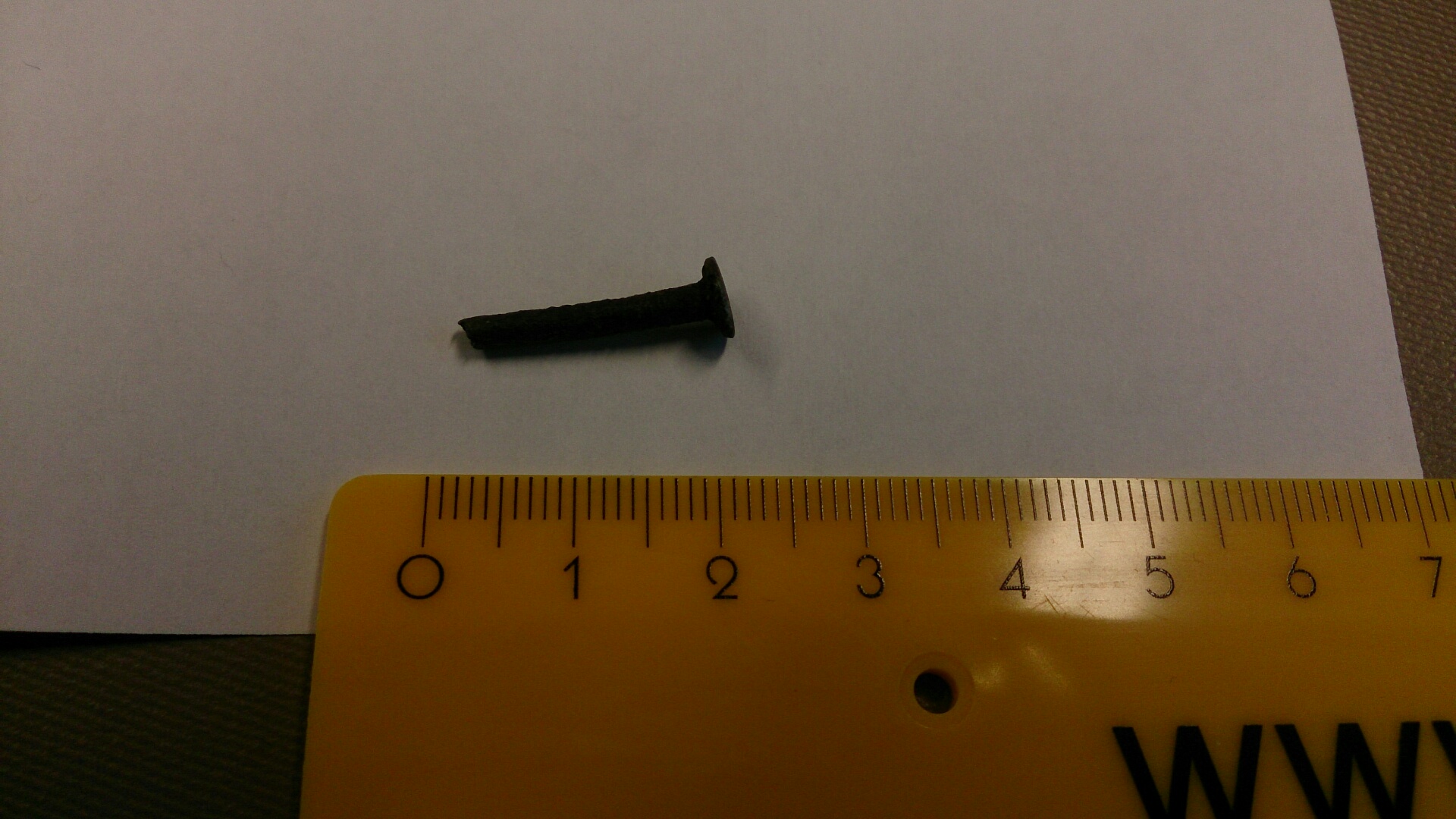

  • Moin!
    Heute morgen beim zweiten Euromaster gewesen. Der hat sich die Sache mal vernünftig und im Hellen in Ruhe angeschaut und siehe da: Repariert, geflickt, versiegelt, ausgewuchtet..... für 29 Euro.
    Hier der Übeltäter.
  • Da wäre ich auch vom Glauben abgefallen
    wenn das nicht repariert worden wäre.
    Aber neuer Reifen ist weniger Aufwand und mehr Profit.
