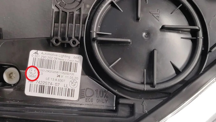

Aufpassen. Auf die Scheinwerfergenehmigungsnummer achten wenn es da einen Unterschied zwischen den normalen und den Linsenscheinwerfern bei Tipo geben sollte.
Geht nur bei diesem E9 16020?

Und ich weiß nicht ob es da beim Tipo bei den zwei Scheinwerfervarianten (normal/Linse) auch nen Unterschied in der Nummer gibt.
Ich vermute es aber stark.

Sorry bin in der Zeile verrutscht. Beim Tipo haben sie ne Zulassung fürs Abblendlicht und Fernlicht.
Aber wie gesagt nur für die Scheinwerfer mit der dort angegebenen Nummer.
Die LED,s kannste in für das Abblendlicht und für das Fernlicht benutzen laut der Tabelle
Und woher weiß ich was ich für eine Nummer habe?

Steht irgendwo auf dem Scheinwerfer. Wo genau beim Tipo kann ich gerade so nicht sagen. Das ist die E Nummer.
Die steht einmal auf dem Teileaufkleber der irgendwo innen angebracht ist wo auch die Teilenummer usw. drauf steht und im Normalfall ist die Nummer nochmal irgendwo auf dem Scheinwerfer selbst zu finden.
Bei manchen Scheinwerfern auch auf dem Scheinwerferglas außen angebracht.

Theoretisch kann man die in alle H7 Fassungen einbauen nur zugelassen sind sie aktuell halt nur in den bisher geprüften Scheinwerfern mit der angegebenen Nummer.
Also beim normalen Tipo Scheinwerfer könnte man sie als Abblendlicht einbauen und beim Linsenscheinwerfer als Abblendlicht und Fernlicht.
Sollten beide Scheinwerfer die gleiche Nummer haben wäre es auch so zulässig.
Haben die Scheinwerfer aber jeweils eine andere Nummer dann nicht.
E9 16020 diese Nummer ist dann zugelassen
Ja genau.
Ich habe ja Xenon und deswegen fällt das für mich ja eh flach. War aber trotzdem gerade mal kurz schauen. Also innen oben auf den Scheinwerfern ist der Aufkleber angebracht.
Da ist dann das E Zeichen drauf. Bei uns steht E9 im Kreis und links daneber ist die 5stellige Nummer unter der ein Pfeil ist der auf das E Zeichen zeigt.
