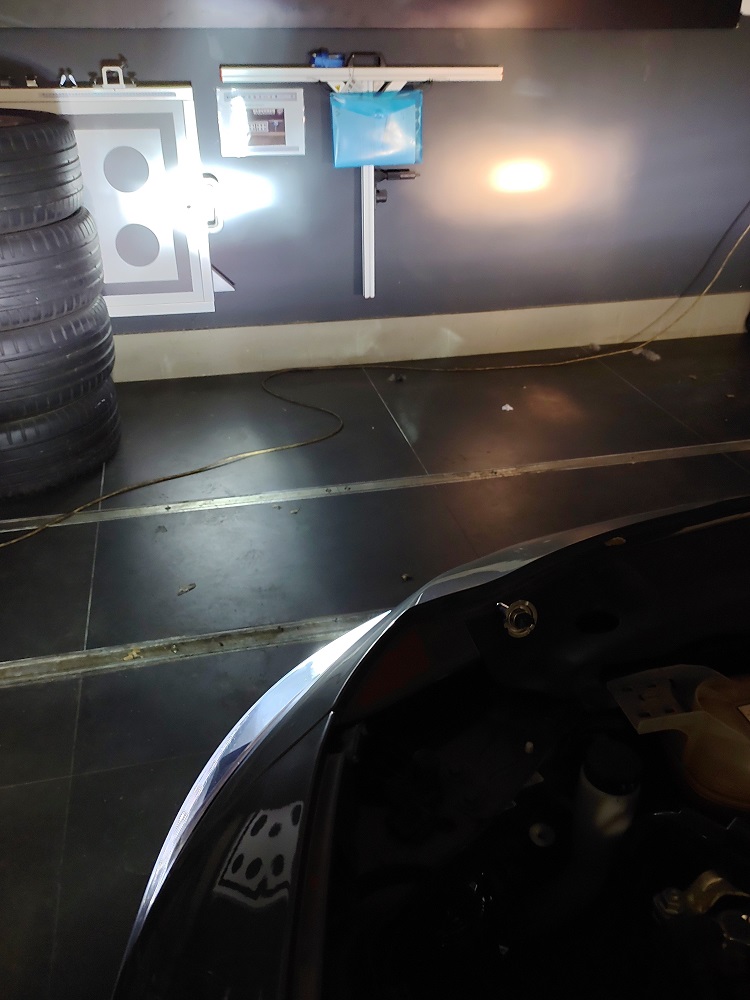

    Es steht, Einstellung überprüfen. Das sollte aber generell immer beim Lampenwechsel erfolgen, nur wer macht das schon :whistling:

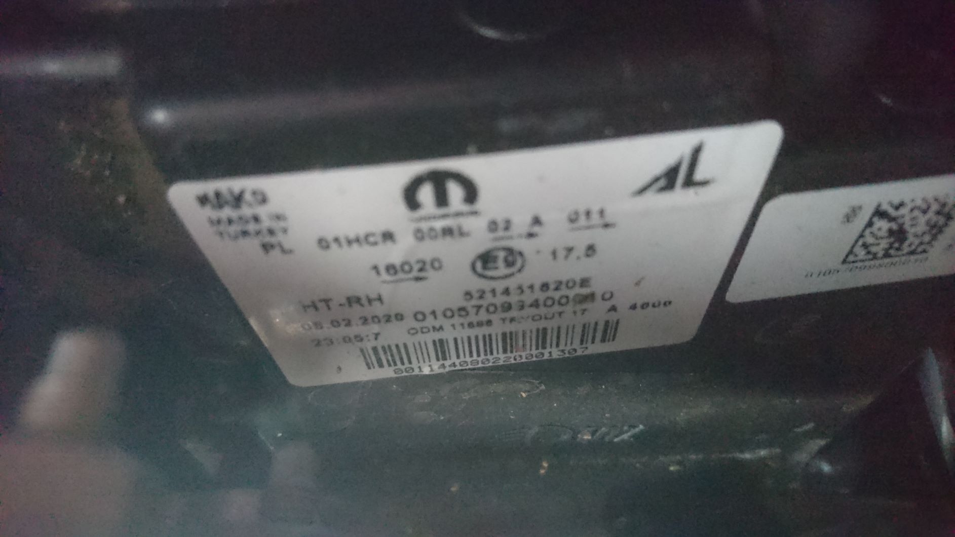

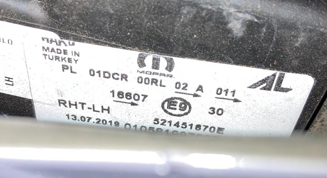

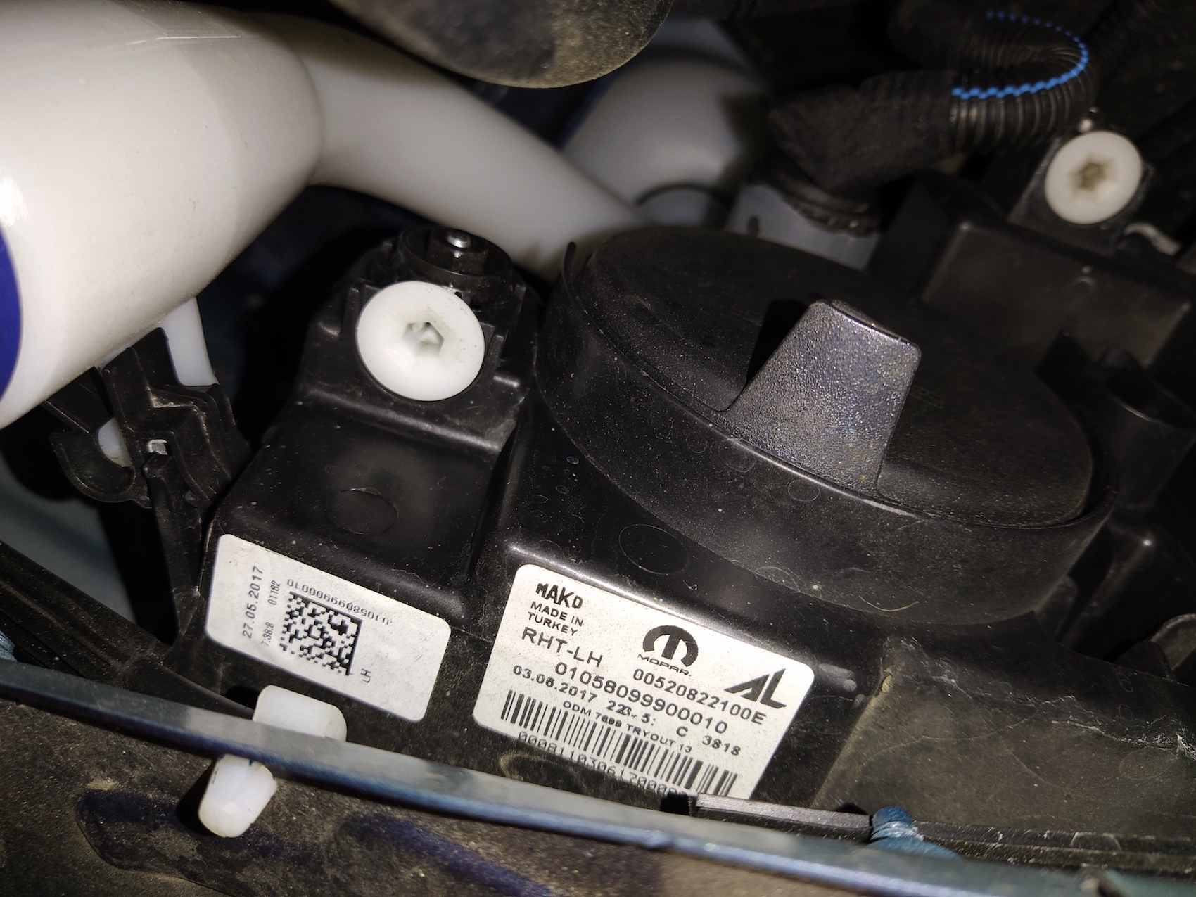

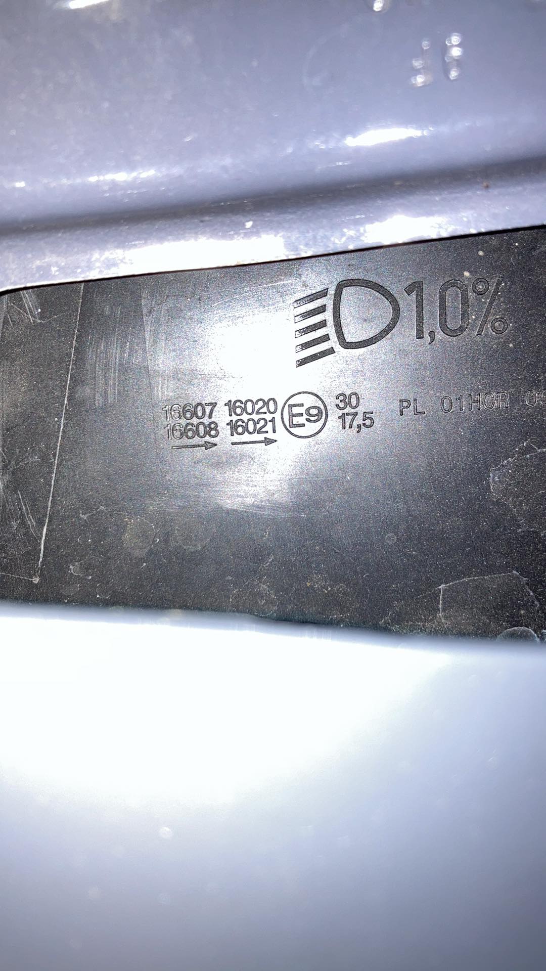

  • Ich habe Philips mal angeschrieben wegen der E Nummer.
    Denn es ist für mich nicht ersichtlich was da jetzt genau zählt.
    Denn die besagte E Nummer in der Kompatibilitätsliste müsste sich auf allen Scheinwerfervarianten beim Tipo befinden.
    Auf dem Gehäuse sind je nach verbauten Lampentypen bis zu vier unterschiedliche Nummern zu finden.
    Darunter müsste auch immer die E9 16020 sein. Da es in allen Scheinwerfern mindestens 1 H7 Lampe gibt.
    Geht man jetzt aber nach der einen E Nummer die auf dem Typenaufkleber steht, dürfte man die LED nur bei den Linsenscheinwerfern verwenden. Denn das ist der einzige Scheinwerfer wo die Nummer auf dem Typenaufkleber die richtige ist.
    Aber welche E Nummern zählen nun? Nur die auf dem Typenaufkleber oder aber auch die auf dem Gehäuse selbst? Das geht aus den ganzen Infos auf deren Seite nicht klar hervor.
    Wenn auch die E Nummern auf dem Gehäuse gelten, dann dürfte man ja in allen Scheinwerfervarianten die vorhandenen H7 Leuchtmittel gegen die LED austauschen.
    Zählt aber nur die E Nummer auf dem Typenaufkleber dürfte man sie nur bei den Linsenscheinwerfern verwenden.
    Beim meinen Xenon siehts z.B. so aus. Typaufkleber falsche Nummer. Auf dem Gehäuse ist aber die richtige zu finden da Fernlicht bei den Xenonscheinwerfern ja H7.
    6 Mal editiert, zuletzt von Tobir83 ()
  • Auf den Standard-Scheinwerfern H15+H7 befinden sich, wie ich oben sagte, auf dem Aufkleber und auf dem Gehäuse andere E9-Nummern und die von Philips freigegebene ist nicht drauf.

  • oha, ....

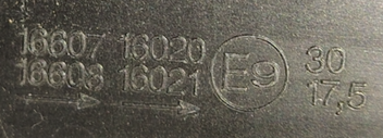

    Such mal nach der Kunststoffeinprägung, wie hier zu sehen:
  • Müsste auch bei mir passen! Danke Dir :)
