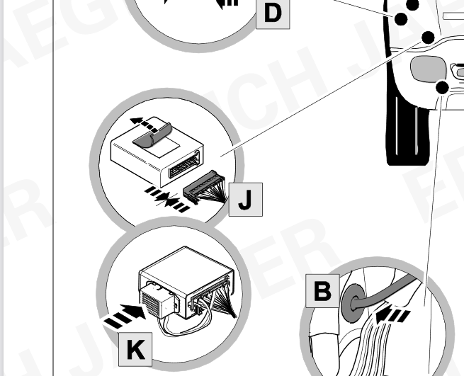

Das mit der Verkabelung für die Anhängersteckdose ist mir auch in den Sinn gekommen. Wenn die Bremsleuchten im Anhänger nicht über PWM angesteuert werden wäre das super. Dann muss es ja hinten irgendwo ein Anschluss geben von dem ich das Bremssignal abgreifen könnte.
Da müsste man mal einen Schaltplan für die Montage der Anhängersteckdose haben. Da könnte man es raus lesen.
So wie ich das sehe, wird der Kabelbaum nur gesteckt. Hinten links im Kofferraum ist auch ein Verteiler hinter der Abdeckung. Denke dort wird der Kabelbaum angeschlossen.
Jetzt müsste ich halt nur wissen wie die Belegung des Verteilers aussieht und ob das Bremssignal was dort anliegt nicht über PWM kommt.
Das wäre dann natürlich super und die Lösung für alles. Dann kann man alle Verkabellungen die für die LED neu gelegt werden müssen, dort direkt abgreifen.

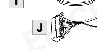

Also wenn ich mir die Anleitungen für die Montage der Anhängerkupplungen anschaue, dann ist die Bremsleuchte und Fahrlicht getrennt.
Bremsleuchte liegt am Stecker für den Anhänger auf PIN 6. Kabel ist schwarz/rot.
Jetzt müsste man nur noch wissen, welcher PIN es an dem Stecker ist bzw. welcher Pin es dann hier im Modul ist.
Oder hab ich da einen Denkfehler?
