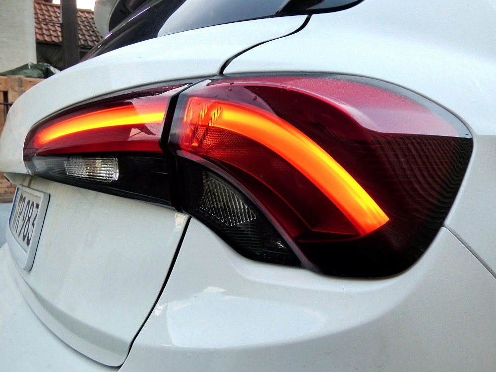

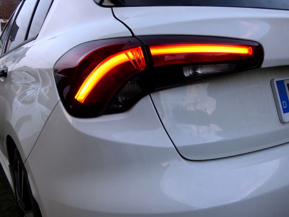

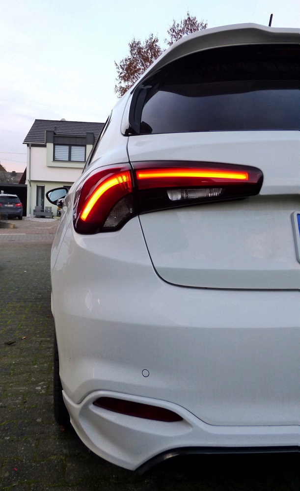

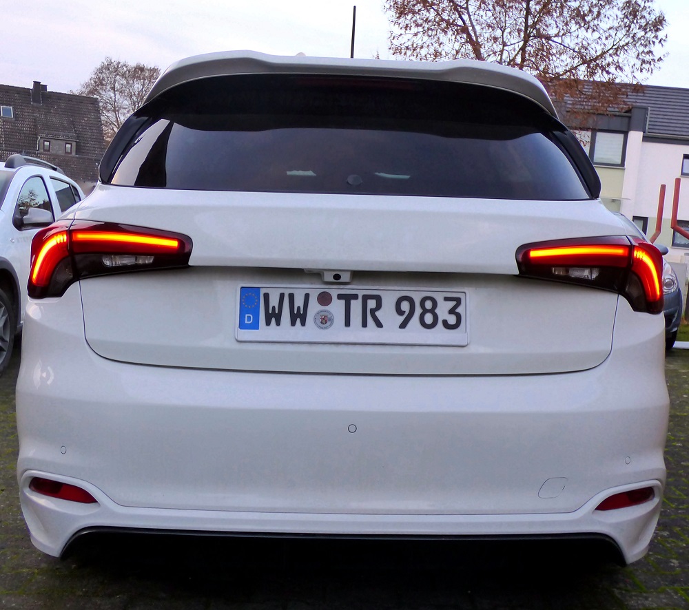

  • Relais verbaut.
    Funktioniert jetzt alles so wie es soll. Keine Fehlermeldungen.
    Jetzt muss mir aber noch jemand mal bitte erklären, warum die LED´s jetzt aufeinmal wenn ich Bilder oder ein Video machen will im Display flimmern/flackern.
    Als ich nur die linke Seite eingebaut hatte und da die Bilder gemacht hatte war es nicht.
