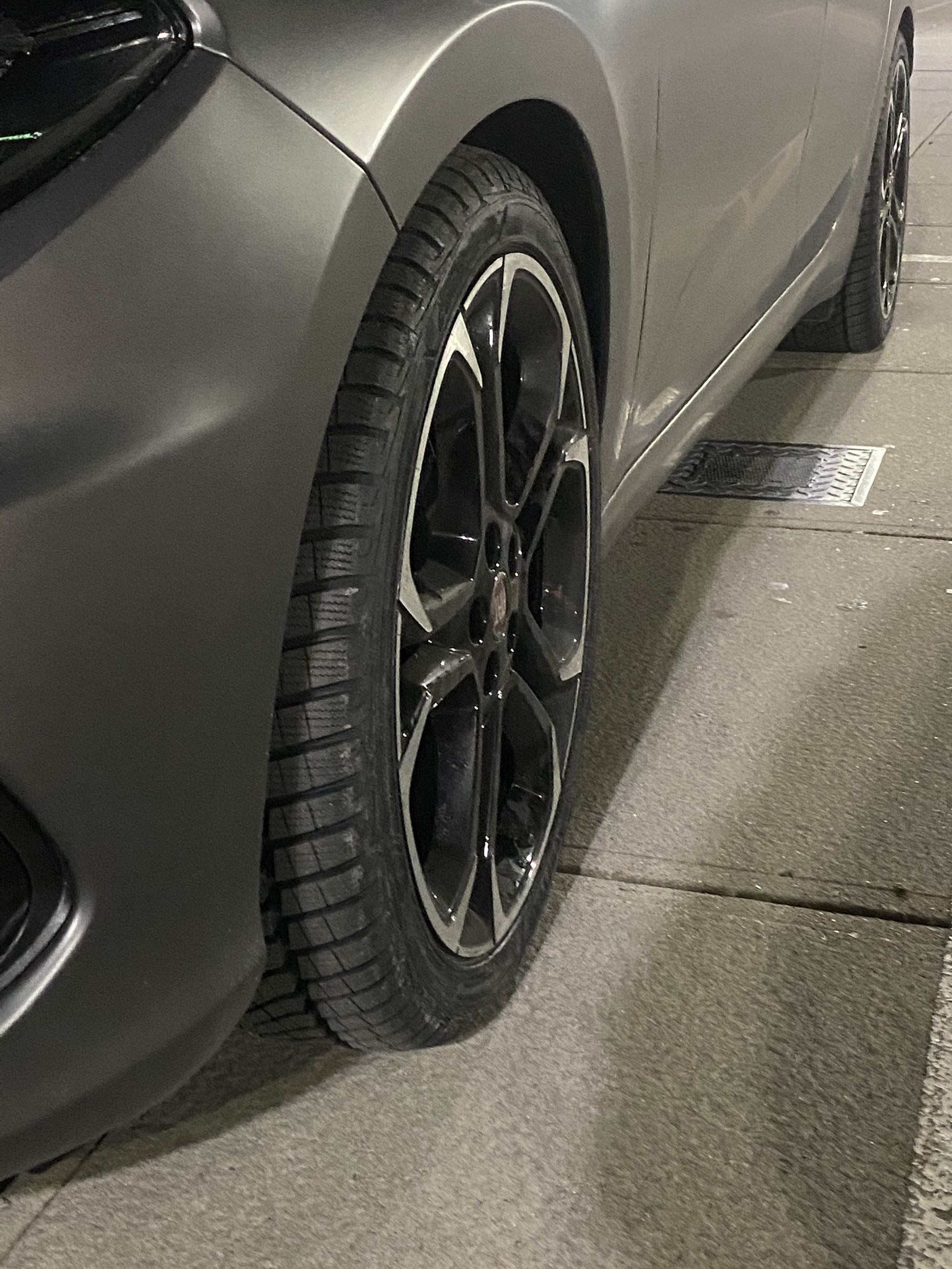

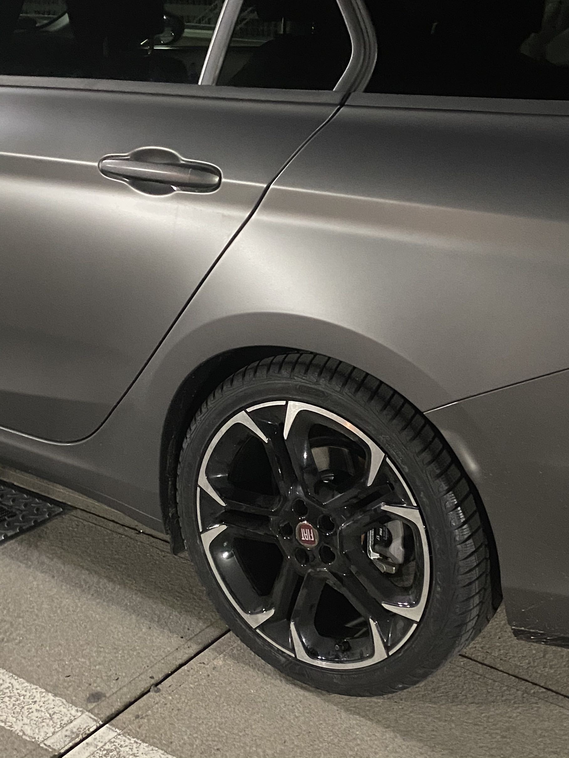

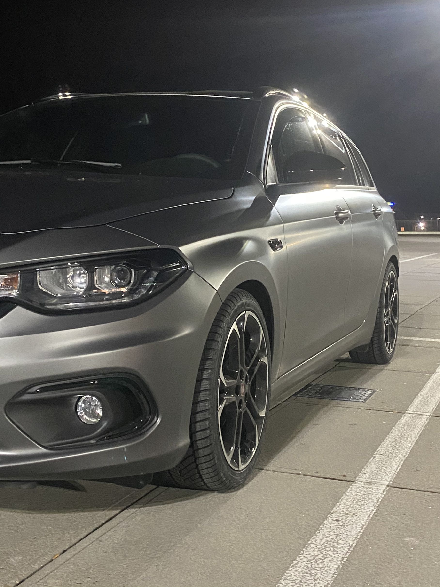

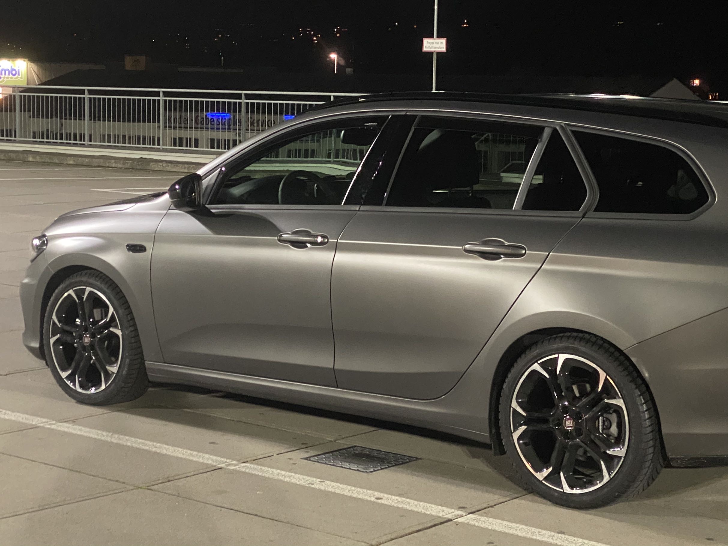

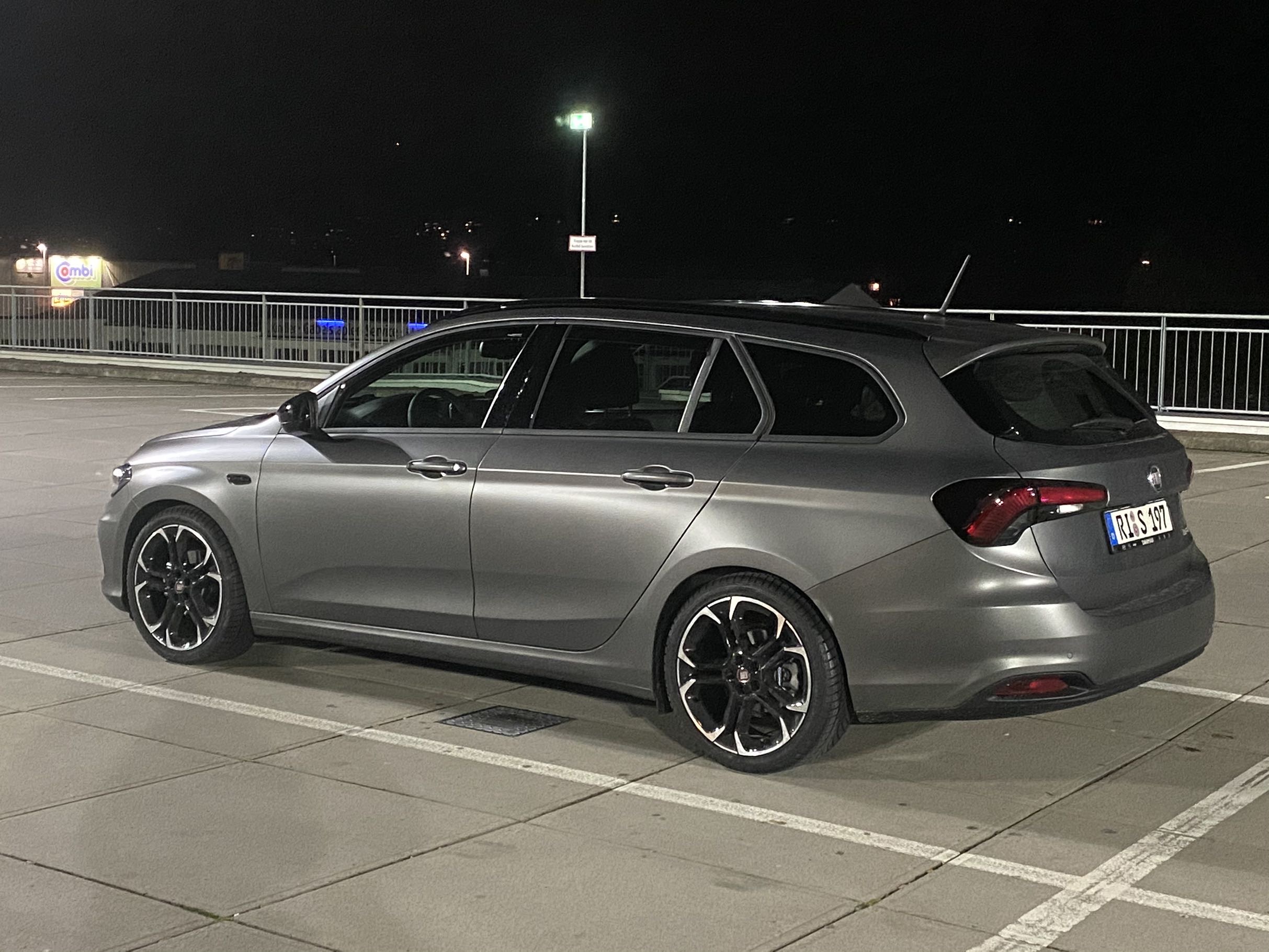

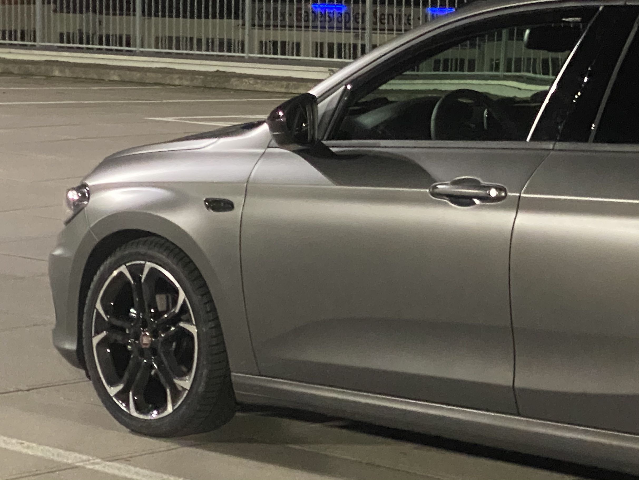

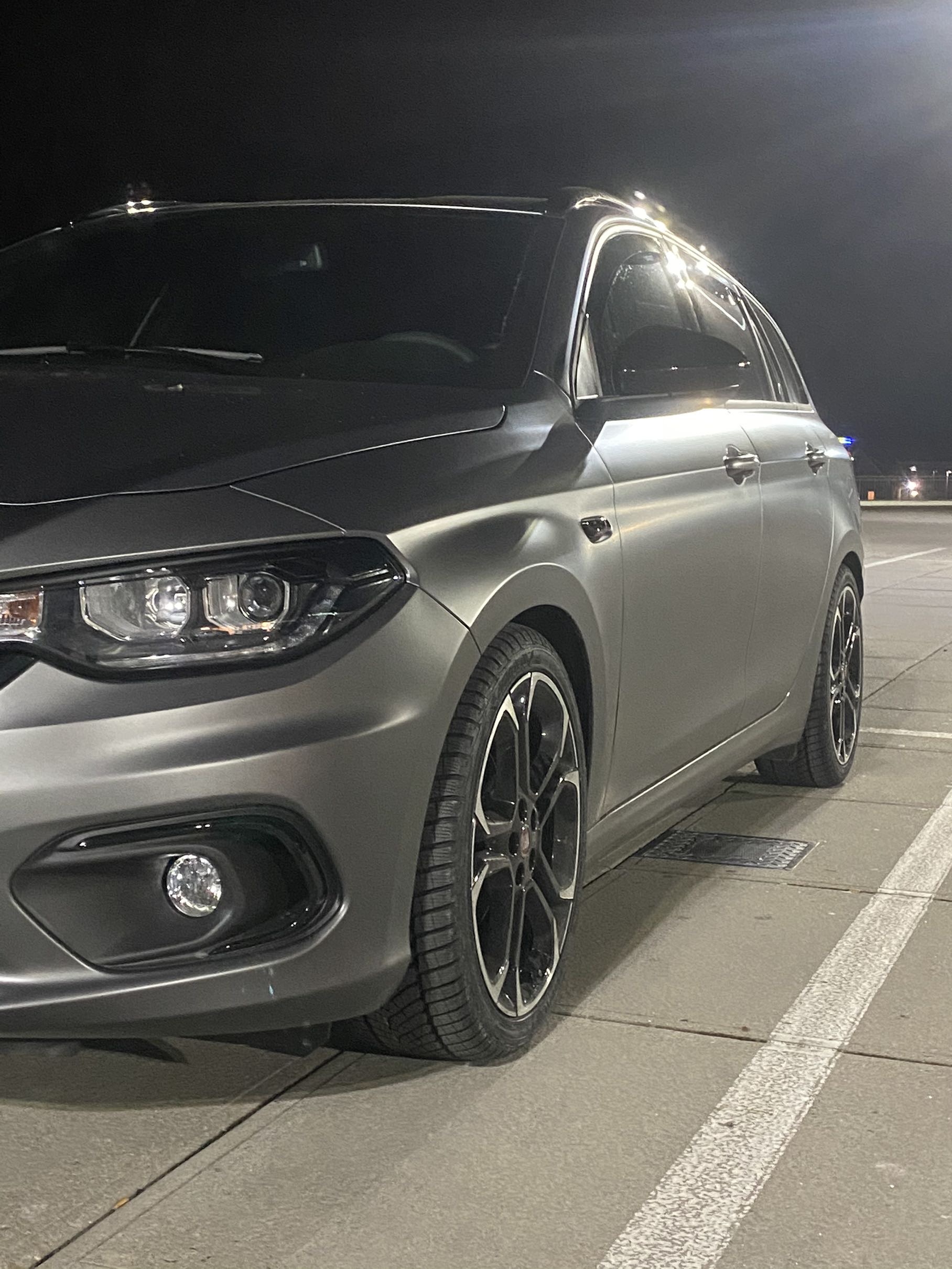

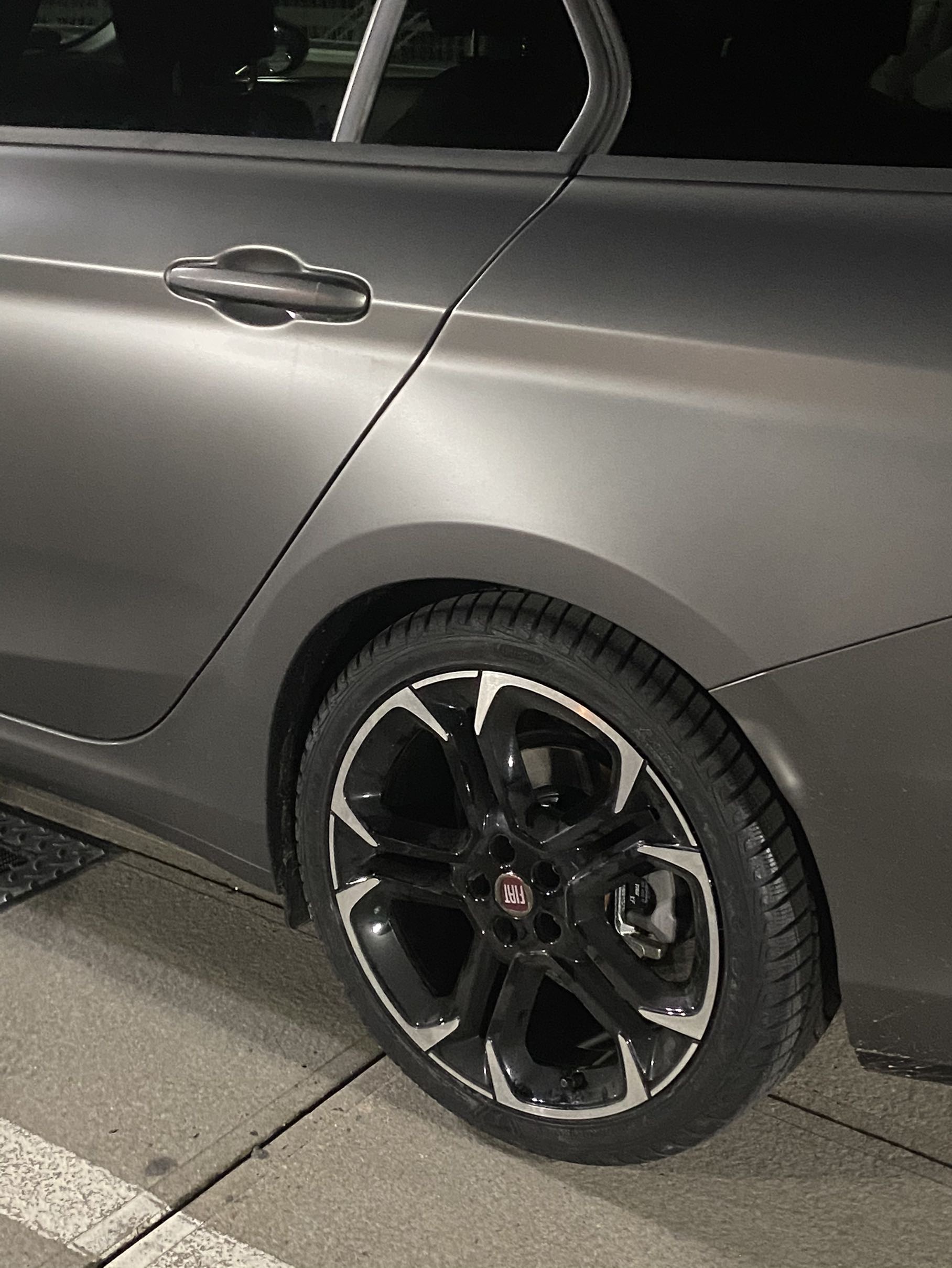

  • Gestern meinen Tipo von einer befreundeten Werkstatt abgeholt. Bin mit dem Ergebnis mehr als Zufrieden :D
    Winterfelgen montiert / Für Sommer sind die S-Design am Start !!!
    schwarze LED Seitenblinker mit Lauflicht !!!
    Bekommen hat er die H&R Federn ( 35/30 ) im Zusammenhang mit Eibach-Spurplatten ( Achse vo. = 20 mm ) + ( Achse hi. = 40 mm )
    Alles eingetragen :1f609:
    weitere Umbauten folgen demnächst :1f4aa:
  • Ein Traum. Klasse!!! :thumbup:
  • Steht sehr gut da.
    Welches System an Spurplatten wurde verbaut?

    Eibach Pro-Spacer:
    vorne = S90-2-10-003 ( 10mm pro Seite ) mit passenden Radschrauben von H&R ( 122533001 ) M12x1,25x33 SW17
    hinten = S90-7-20-039 ( 20mm pro Seite ) Originale Radschrauben können weiter verwendet werden
    Laut Gutachter wären aber auch noch 15mm ( vorne ) möglich gewesen ;)

  • Laut Gutachter wären aber auch noch 15mm ( vorne ) möglich gewesen
    Da geht auch noch mehr vorne und hinten ohne weitere Änderrungen.
  • Da muss ich Dir "RECHT" :thumbup: geben !!!
    Allerdings finde ich, dass das so doch schon eine sehr runde Sache ist.

  • Echt ein geiles Auto geworden , viel Spaß damit :thumbup: :thumbup: :thumbup: :thumbup:
