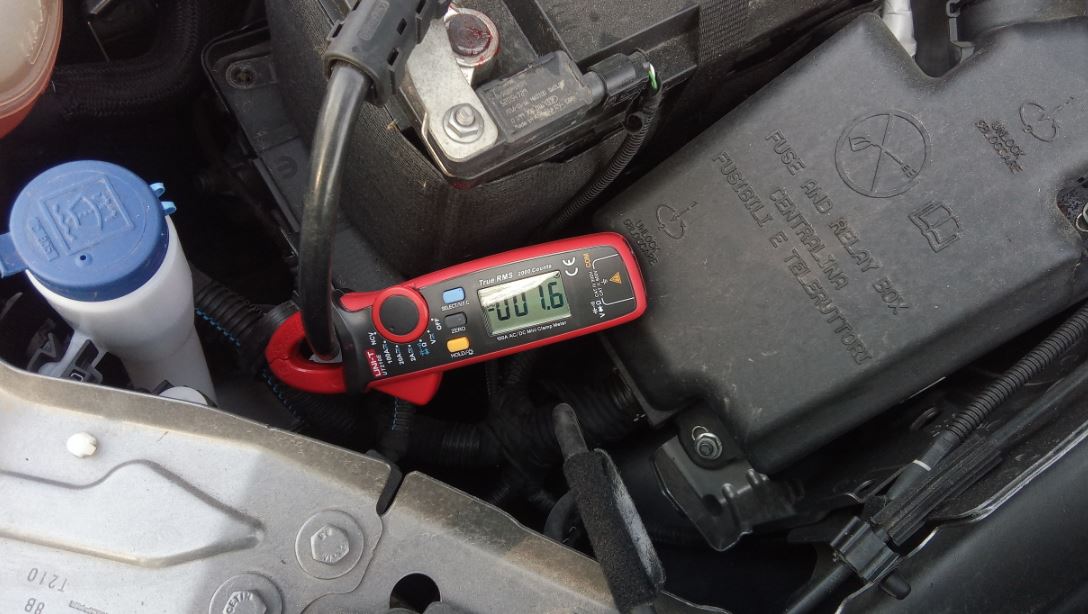

  • Für so einen Zweck hatte ich mir ein Zangenamperemeter gekauft.
    https://www.ebay.de/itm/UT210E…9ab97d:g:92sAAOSwPitf21QL
    War 2019 aber noch einen 5er günstiger.
    Bin zufrieden mit dem Gerät. :thumbup:
    hast du das mal "eichen" bzw "Kalibrieren" lassen? Sofern das überhaupt geht.
    Was zeigt es denn bei dir an als Ruhestrom?

  • hast du das mal "eichen" bzw "Kalibrieren" lassen? Sofern das überhaupt geht.Was zeigt es denn bei dir an als Ruhestrom?
    Kalibriert und geeicht ist das Ding zu 100% nicht. :D
    Wenn man das Gerät einschaltet zeigt es im ersten Moment völligen Mumpitz an und es muss genullt werden.
    Wollte mit dem Teil nur den Stromfresser beim Seat meiner Freundin finden und es hat auch geklappt. Es kamen meiner Meinung nach auch plausible Werte dabei raus.
    Beim Tipo hatte ich es damals auch aus Spaß angeklemmt. Verschlossen, aber mit offener Motorhaube kam ich auf 1,6A.
    Das sollte aber noch runtergegangen sein. Am Haubenschloss ist auch noch ein Schalter und ich denke wenn der nicht betätigt ist, werden nicht alle Steuergeräte "einschlafen".
