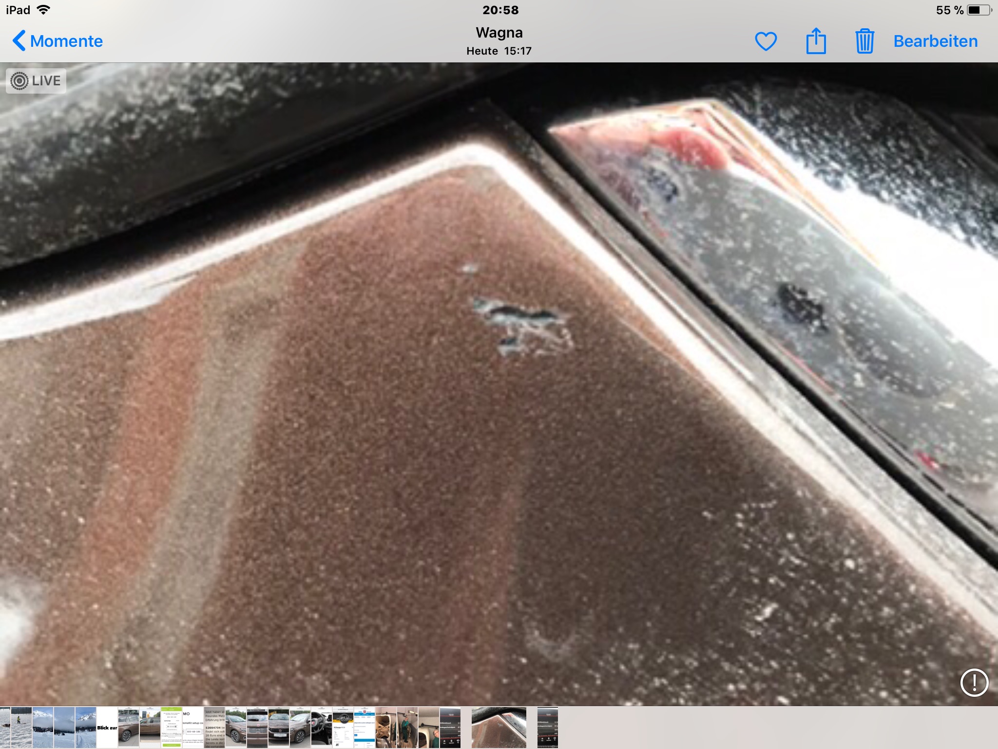

  • Hallo liebe Tipofreunde!
    Was soll ich sagen, ich habe jetzt knapp 3000 Kilometer am Tacho und bereits knapp 10 (kleine) Steinschläge im Lack.
    Gut vermeiden lässt sich das einfach nicht - ist Winter, ist halt so!
    Aber ich will im Frühjahr den Lack wieder auf Vordermann bringen und wollte bei euch mal nachfragen wie ihr die Steinschläge bekämpft?
    Ich habe folgendes gefunden; Den Steinschlag mithilfe eines Zahnstochers reparieren. Dabei wird der Zahnstocher in den Lackstift gedunkt und der Lack wird über die Spitze in den Steinschlag eingelassenen, da der Zahnstocher aus Holz ist, soll der Lack relativ zielgenau und langsam einfließen, dass Ganze 2 bis 3 mal wiederholen und am Schluss mit Klarlack auffüllen und polieren! Ich muss sagen dieser Weg klingt gut und schlüssig - den Arbeitsaufwand schätze ich auf einen Tag

  • Der Trick mit dem Zahnstocher klappt ganz gut. Du musst darauf auchten das Du beim Basislack keinen Überstand hast. Der Klarlack sollte am Schluss einen leichten Überstand haben. Diesen schleifst Du dann mit 2000er nass bis es eben ist. Danach poliere das Ganze mit der Maschine auf. Das Ergebnis: Die reparierten Stellen sind dann fast unsichtbar. Achte darauf das der Klarlack von guter Qualität ist die billigen sind nicht dauerhaft UV beständig und nach 1-2 Sommer gibts Micro Risse. Das ist mir einmal passiert.
  • Nun so ungefähr mache ich das auch, aber dafür braucht man etwas Übung und eine ruhige Hand, zudem muss man einfach ein Gefühl dafür bekommen, ob man noch eine Schicht Lack braucht oder nicht.
    Generell wichtig, frische Lackstifte verwenden. Sind diese eine Zeit lang offen, ändert sich die Pigmentierung und sie weichen zu stark ab. Ich nehme keinen Zahnstocher sondern eine Stecknadel, damit kann man noch feiner arbeiten. Den Lackstift gründlich schütteln und in eine Tasse mit heißem Wasser stellen, damit er fließfähig bleibt! Zur not etwas mit Verdünner strecken, hauptsache das Zeug ist nicht zu dick. Nach der Klarlackschicht, mit Finess It von 3M leicht abschleifen und versiegeln.
    Aber das mach ich nur noch bei großen Platzern, bei den kleinen, hat es wenig Sinn, irgendwann nehmen die Überhand.

  • Ich kann schlecht beurteilen wie gut Du mit einer Maschine zurechtkommst.
    Die nass geschliffenen Stellen sind erstmal völlig matt. Diese auf Hochglanz zu bringen geht mit der Maschine und Maschinenpolitur recht schnell. Von Hand ist es sehr langwierig und schweißtreibend aber auch gefahrloser.
    Beim polieren mit Maschine ist es wichtig das die Drehzahl niedrig ist ca. 1000-1200 U/min sonst besteht die Gefahr den Lack zu überhitzen) . Ein guter Stützteller und die richtigen Polierpads verwenden( Ich schwöre auf gewaffelte Grundsatz: wie feiner die Körnung desto feiner das Pad). Nicht lange auf einer Stelle schrubben sondern ähnlich wie beim lackierer Bahnen fahren und nicht verkanten. Das Gewicht der Maschine nutzen und nicht drücken. Ich verwende erst feinschleif Politur in zwei Körnungen dann Hochglanzpolitur mit anti Hologramm Effekt von 3M. Wenn alles perfekt ist kommt Hardwachs drauf.
    Ich hoffe das war einigermaßen verständlich :thumbup: .
    Wenn Du Fragen hast dann frage.

    Also zu deiner ersten Frage, nein der Lack lfießt nicht so schnell von er Nadel ab, aber mit dieser kannst du speziell kleinere aber tiefe Steinschläge, besser ausfüllen. Eine Nadel ist dann doch etwas filigraner als ein Zahnstocher.
    Dann muss man deinen Gedanken hier sofort abwürgen! ;) Wie schon oben geschrieben, hättest du A) eine Matte stelle B ) ein anderer Farbton, da Klarlack nochmals das Licht bricht und C) sind die Lacke seit Jahren auf Wasserbasis, ergo ohne Klarlack schnell wieder ausgewaschen. Ein weiterer Fluch unserer dümmlichen EU Einheitsgesetze, Wasserlacke zu nehmen, die viel anfälliger sind als die alten Lacke. Die Lackierer freut es, denn seit dieser Zeit, haben sie deutlich mehr Aufträge, die Lackierarbeiter hassen es, denn sie sind schwerer zu verarbeiten und belasten die Lunge, trotz Filter noch mehr.
    Ich würde auch von einer Politur mit einer Maschine absehen, selbst wenn man Erfahrung damit hat, ein zweischneidiges Schwert. Nimm Finess-it von 3M, Polierwatte und mach es mit der Hand, hier hat man ein besseres Gefühl und merkt auch als Laie, wenn man zu viel Schichten abträgt, sonst kann der Klarlack auch stumpf/milchig werden.
    Du wirst nie alle Steinschläge weg bekommen und egal wie viel Arbeit du da rein steckst, perfekt wird es nie. Ich gebe dir den wohl gemeinten Rat, nach Jahrelanger Erfahrung in der KFZ Aufbereitung, mach nur die wirklich großen bzw. welche die bis auf das Blech durchgeschlagen sind und sogar den Grundlack vernichtet haben, da hier eine Gefahr davon ausgeht. Wenn du so perfektionistisch veranlagt bist, wie ich früher mal war, dann musst du wohl alle zwei bis 3 Winter zum Lackierer.
    Zudem will ich dir keine Angst machen, aber wenn du Panik vor Steinschlägen hast, solltest du dir nach zwei Wintern mal deine Schweller anschauen. DA es keine Schmutzfänger für den Tipo gibt, knallt dir jeder Stein, den der scharrende Frontantrieb aufwirft, gegen eben diese! Ich könnte dir noch Bilder zeigen von 3 Jahren Winter beim Fiat Linea...das war wie Sandgestrahlt! ;)

  • Kleine Steinschläge gehen tatsächlich super mit Lack am Zahnstocher.
    Allerdings würde ich für minimale 1 mm x 1mm Stellen keinen Klarlack überziehen, das sieht man am Ende eventuell mehr als vorher.
    Dann lieber so einen Lack nehmen der gleich fertig gemixt ist wo mehr Komponenten drin sind.
    Und bei so minimalen stellen schleifen ?, eventuell beschädigt man den Lack dann daneben noch mehr obwohl er ganz war.
    Muss natürlich jeder für sich selber entscheiden, kommt auch drauf an wieviel Geschick man für sowas mitbringt.
