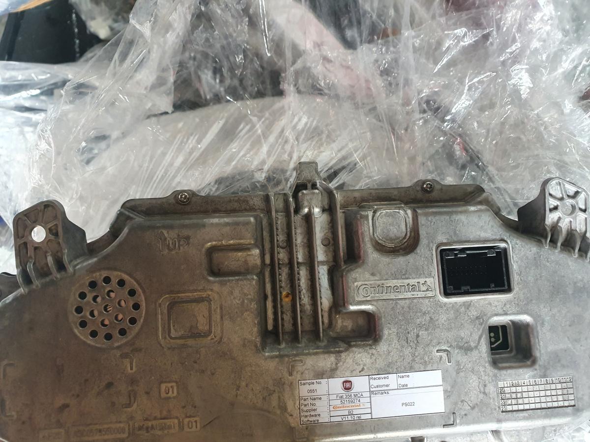

    Mir sind drei Teilenummern bekannt. Einmal die 52159274, 52191320, 52170779

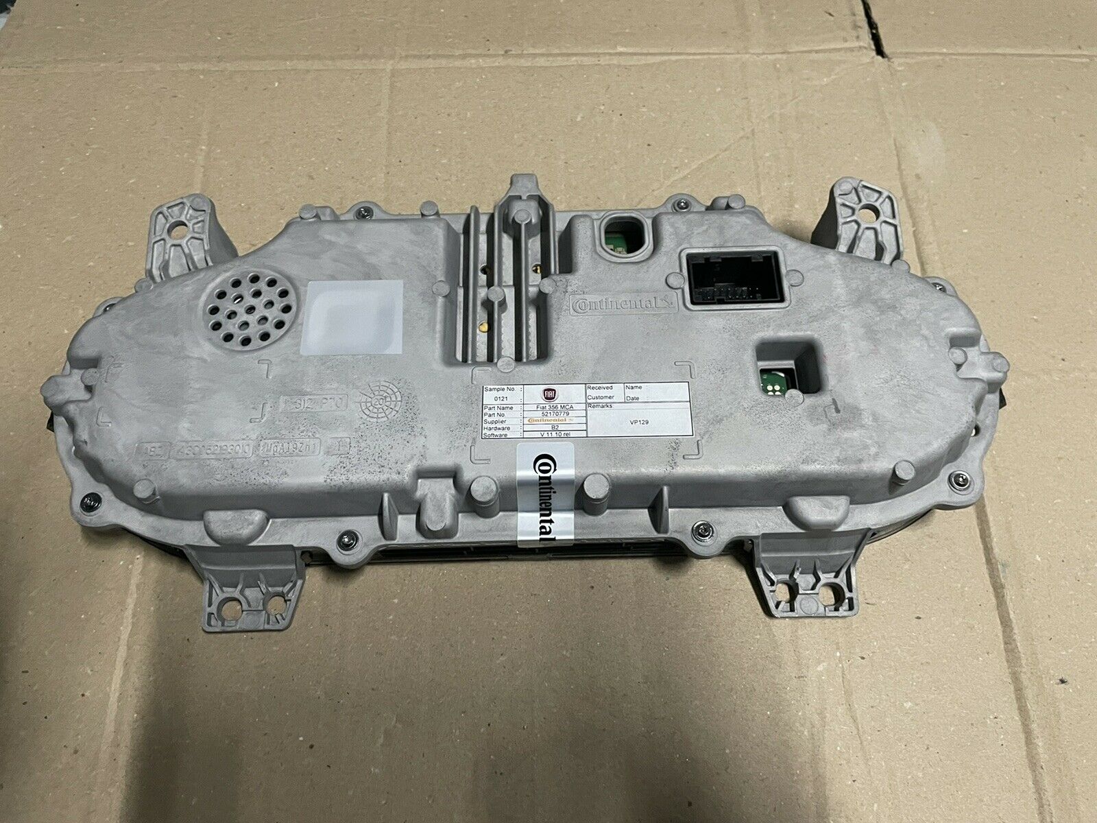

    Von den Anschlüssen her gibt es auf jedenfall zwei verschiedene. Wobei diese beide die gleiche Teilenummer (52159274) haben ( die ersten zwei Bilder). Was wiederrum verwirrend ist.
    Bei allen drei steht auf dem Typenaufkleber unter "Remarks" Bemerkung ein anderer Code. PS022, VP129, VP196. Das hat bestimmt auch was zu sagen. Aber was?
    Teilenummer 52159274

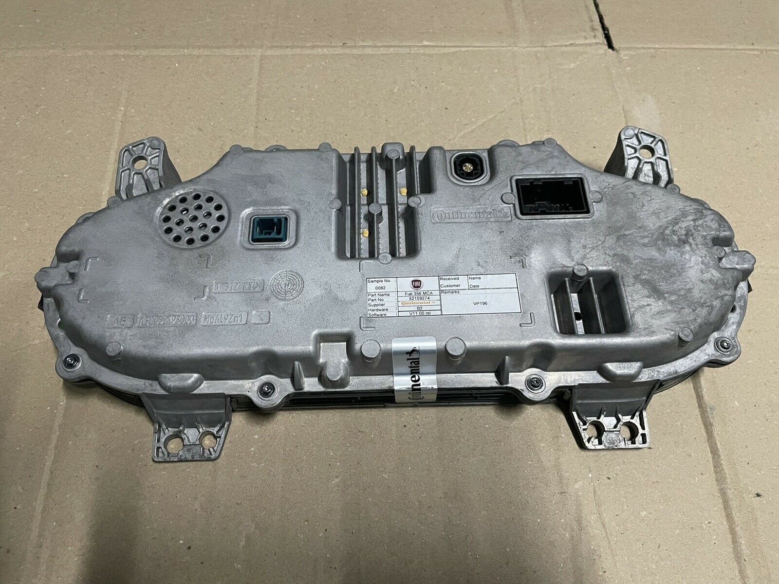

    Teilenummer 52170779

  • Hintergrund ist, Tacho von Bild 1 hat jemand versucht in seinen alten Tipo einzubauen.
    Funktioniert soweit auch nach der Proxyausrichtung.
    Was nicht funktioniert ist die Anzeige der Schaltempfehlung. Was aber zu vernachlässigen ist finde ich.
    Aber ACC funktioniert auch nicht mehr. Es wird nicht im LCD angezeigt und die Tasten am Lenkrad sind ohne Funktion.
    Er meint es könnte daran leigen, dass in Multiecuscan und AlfaOBD der neue LCD Tacho bzw. der Tipo Facelift noch nicht hinterlegt ist. Ich setze jetzt darauf, dass die Werke das eventuell mit Witech und der aktuellsten Software zum laufen bekommt.
    Jetzt möchte ich das ganze auch nochmal versuchen. Da ich sehr günstig an einen LCD Tacho ran gekommen bin. Eventuell kommt er nächste Woche noch vor Weihnachten an. Wenn der Verkäufer Bilder vom original Tacho eingestellt hat bekomme ich den von Bild 2.

    Man sieht ja auch, dass es welche mit zusätzlichen Buchsen gibt. Für was auch immer die sind?

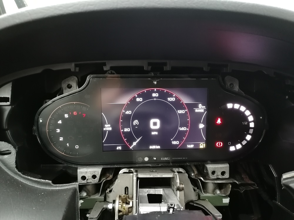

  • So heute getestet.
    Als erstes, im Tacho sind ein paar Leuchtmittel (Tankanzeige) defekt. Daher geht er zurück und weitere Tests werden erstmal auf Eis gelegt bzw. verschoben.
    Anschluss des Tacho ist identisch. Einstecken und los gehts.
    Funktionen sind soweit alle gegeben.
    Aber wie auch bei dem Versuch des anderen gibt es keine Anzeige der Schaltempfehlung, weiß aber garnicht ob der Tacho das überhaupt hat. Er hat eine Ganganzeige wo der aktuell eingelegte Gang angezeigt wird. Aber dies funktioniert nicht. Tempomat und ACC wird im Display nicht angezeigt und beides ist auch ohne Funktion. Daher wird im Tacho auch die Fehlermeldung " Fahrassistenzsysteme nicht verfügbar" angezeigt. Und der Tacho zeigt Meilen und nicht km/h an. Umstellen war auch nicht möglich. Kilometerstand an den wirklich gefahrenen anzupassen ging aber. Geht natürlich nur wenn der LCD Tacho weniger gelaufen hat als wie das Fahrzeug selbst.
    Kilomterstand blinkt danach aber und das Serviceintervall zurückstellen geht nicht. Serviceintervall zurücksetzen und den Tacho auf km/h umstellen wird erst gehen, wenn der Tacho bei den nächsten Updates irgendwann in Multiecuscan dann auch vorhanden ist denke ich.
    Ich werde das ganze aber wie gesagt erstmal zurückstellen. Denn da am Tacho ein paar Leuchtmittel defekt sind geht der jetzt erstmal zurück.
    Nächsten Versuch werde ich wahrscheinlich erst dann starten wenn in Multiecuscan der Facelift unterstützt wird.
    Vielleicht gibts bis dahin ja auch schon Neuigkeiten von anderen die es mal versucht haben.

    Ja hat schon was wenn man es so das erstemal in seinem Fahrzeug sieht.
    Wollte es eigentlich auch nicht mehr ausbauen.

    Bild 2. Also der mit den zwei weiteren Anschlüssen, wofür die auch immer sind.
    Bild 1 ist der Tacho den jemand anderes probiert hat. Dieser hat laut Aufdruck die gleiche Teilenummer aber er hat die zwei weiteren Anschlüsse nicht. Was schon irgendwie seltsam ist, da gleiche Teilenummer.

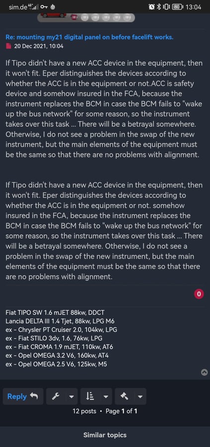

    Der Kollege der es auch getestet hatte, hat mal irgendwo in einem Forum nachgefragt bezüglich des ACC Problem. Dort bekam er diese Antwort.
