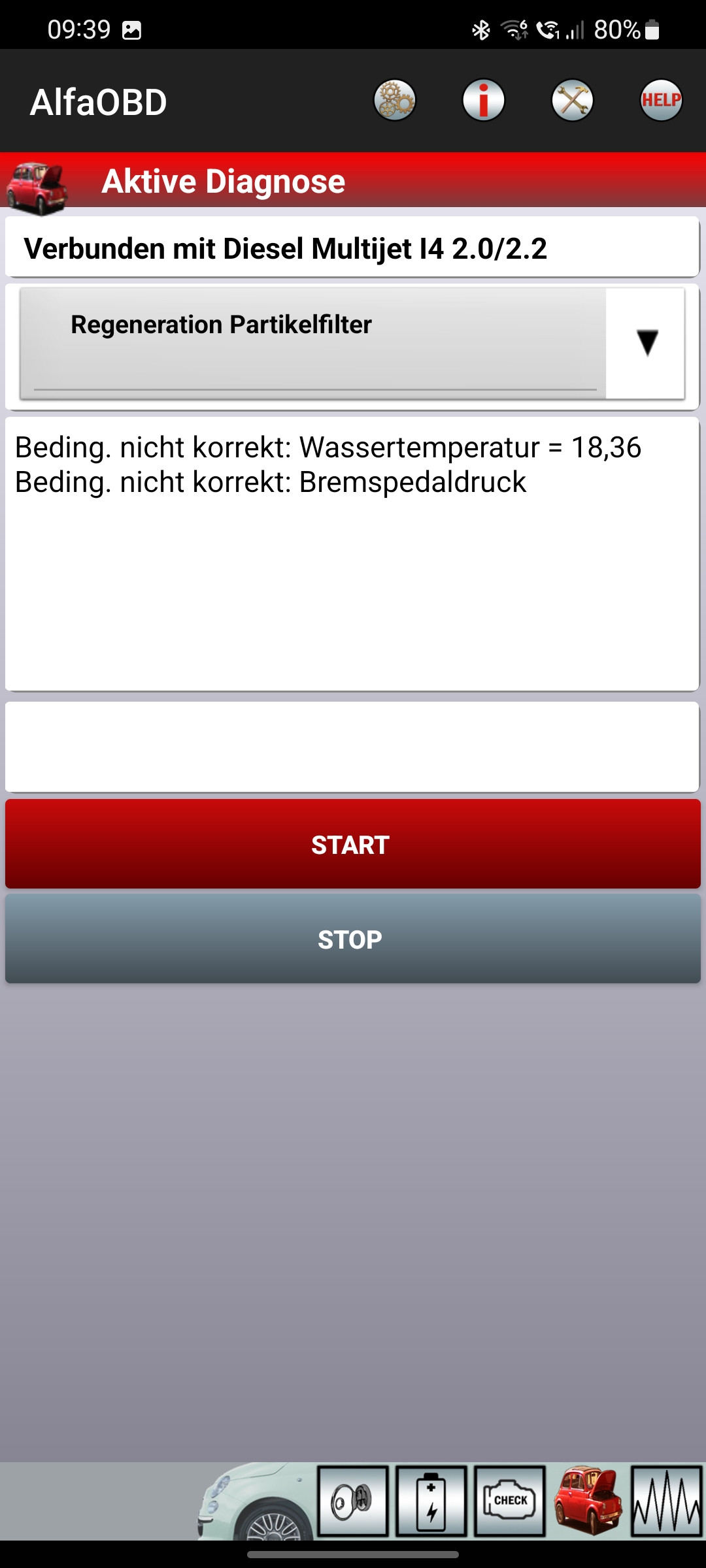

  • Hallo liebe Leute,
    um eines gleich vorn weg zu nehmen, ich fahre keinen Fiat tipo sondern einen Jeep Compass.
    Ich weiß, sicherlich das falsche Fahrzeug, aber da es auch Fiat Technik ist, hoffe ich dass mir hier jemand helfen kann.
    Wenn der Motor ist ein 2 Liter dieselmotor mit 170 PS, AdBlue Nacheinspritzung und Euro 6d temp Norm.
    Ich nutze zum Auslesen des Fahrzeuges die App AlfaOBD, sowie den OBDLink MX+.
    Das Fahrzeug hat ein Security Gateway Modul(SGW).
    Dieses wurde schon durch den vipers entsprechend ersetzt.
    Problem ist jetzt, wenn man eine DPF Regeneration einleiten möchte, das immer wieder in der App angezeigt wird, dass die Bedingungen nicht erfüllt sind: Bremspedaldruck.
    Motordrehzahl, wassertemperatur und so weiter wird alles erkannt und stellt auch kein Problem dar, lediglich der Bremspedaldruck lässt die DPF Regeneration nicht starten.
    Jetzt seid ihr gefragt, ich bin was den Fehler angeht absolut am Ende. Ich habe schon das Bremspedal getreten, ich habe versucht die Handbremse anzuziehen, habe beides versucht und getestet, nichts geht. Am Fehler ändert sich nichts.
    Ich würde mich freuen, wenn mir jemand helfen kann, vielen Dank schonmal im vorau..

  • Meine erste frage wäre, warum willst du eine zwangsregeneration starten? Meine zweite frage ist: Sind alle anderen fehlerspeicher leer? Evtl ist dein bremspedalschalter defekt. Pedal treten ist auf jeden fall falsch, alles muss in ruhestellung sein und die motorhaube geöffnet. Vielleicht ist das auch das problem, dass er einen motorhaubenschalter hat und es einfach falsch übersetzt wird.

  • Wenn es dein Tester hergibt, dann schau mal nach was in den Parametern bezüglich des Bremspedalschalters steht. Wenn dort gedrückt steht obwohl du nix machst, dann könntest du tatsächlich ein Problem damit haben. Oder dieser Bypass bringt Signale durcheinander. Aber wie gesagt, erst nochmal mit geöffneter Motorhaube probieren, das ist der erste Werdegang.

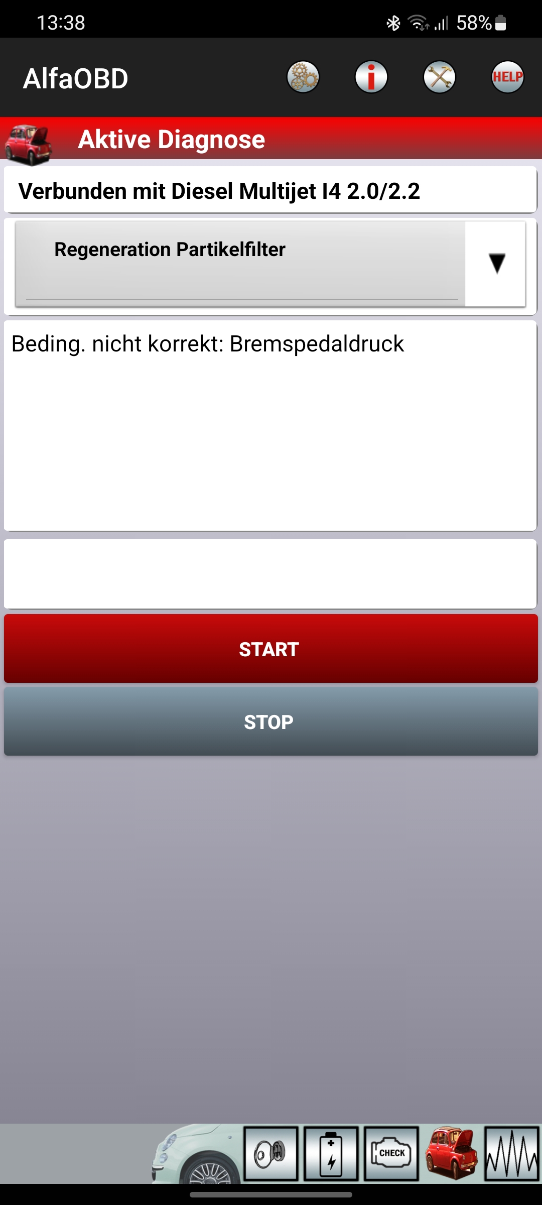

  • So,
    ich habe jetzt mal alle Parameter durchschaut, aber bin auch nicht wirklich weiter gekommen.
    Die nicht erfüllte Bedingung: Bremspedalschalter , geht nicht weg.
    Motorhaube auf, keine Änderung,
    Handbremse anziehen, keine Änderung
    Bremspedal treten und halten, keine Änderung
    Vielleicht ist es irgendein Sicherheitsmechanismus, das man irgendwas erledigen muss, bevor die aktive Regeneration startet.
    Warum will ich das machen? ganz einfach, es muss doch funktionieren. Ich will einfach das es funktioniert, beispielsweise das man nicht immer auf eine Werkstatt angewisen ist.
    Es kann doch nicht sein, das es einfach an den schei* Bremspedalschalter liegen soll.
    Der o.g. Schalter funktioiert ja auch. Bremslichter ect. funktionieren und die Software zeigt auch an, ob getreten oder nicht.
    Irgendein Sicherheitsfeature, weiß nur nicht, wie man es überwinden kann....
