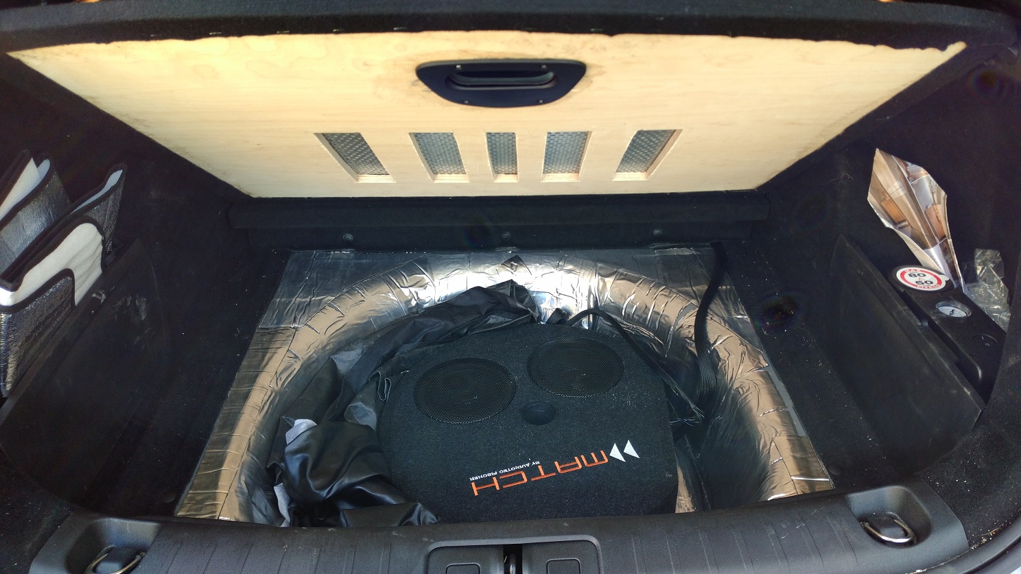

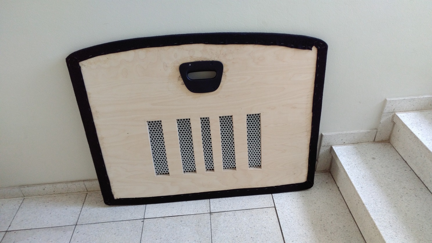

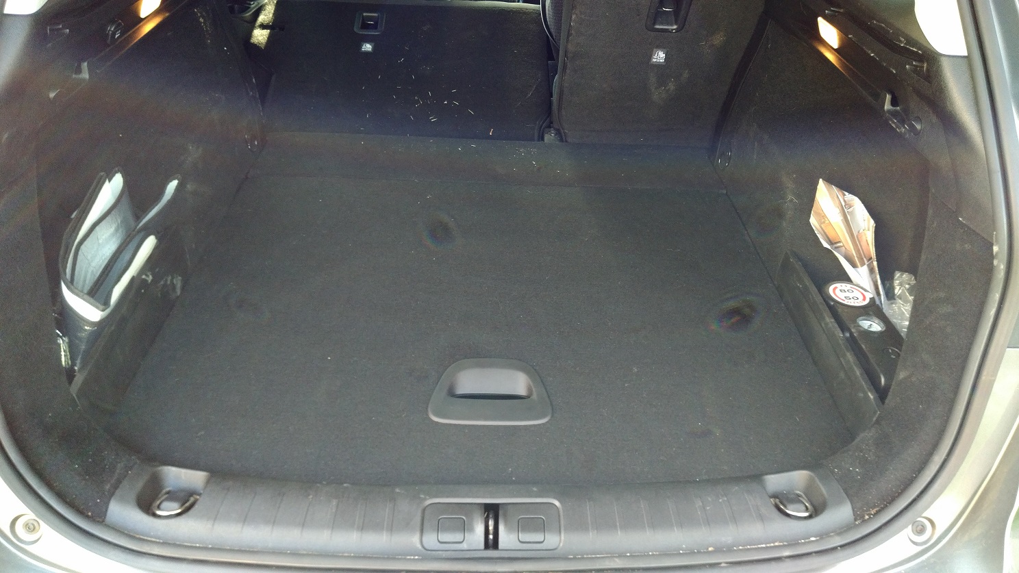

  • Bau dir den Boden aus Holz (MDF) nach und bezieh den mit passendem Stoff.
    Der ist dann viel stabiler ( dann kann sowas nicht mehr passieren) und am Ende wahrscheinlich auch billiger.

    Ansonsten baue dir den aus MDF/Multiplex o.ä. nach und gut ist.
    Kostet am Ende mit Lautsprecherbezugsstoff nur nen Bruchteil.
    Und mit bisschen Geschick bekommst auch den Griff mit übernommen
  • Ich hab kein Werkzeug für sowas, aber ich schätze, das ist ein 10-Minuten-Job für den Schreiner im Ort. Danke aber für den Hinweis, ich denke, ich nehme da 15mm Multiplex.
