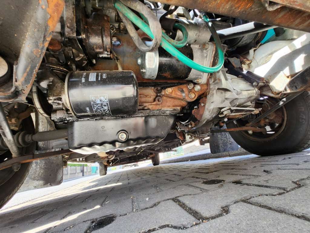

    Ich hänge das negative Urteil hier mit einem Foto von vorne unten an.
    Rost ist laut diesem Gutachten (noch) kein akutes Problem.
  • 15 Jahre sind der Tod für jeden Wellendichtring. Da kann man wirklich KW vorn und hinten machen. Die Ölwanne scheint schon neu gekommen zu sein. Aber um die Sachen wird man nicht drumherum kommen. Am Ende mal den Zahnriemen runter nehmen und schauen wo es überall raus drückt. Hochdruckpumpe könnte auch sauen. Die sitzt über dem Ölfilter, da scheint es mir auch feucht zu sein. Aber auf Bildern ist das immer schwierig.
    Wenn du das wirklich machen lassen willst. Lass dir viele Angebote holen.
    Erfahrungsgemäß KW vorn, hinten usw. locker 4-5 Tage Arbeit.
