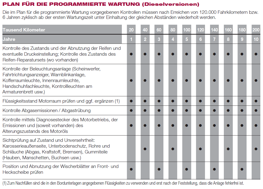

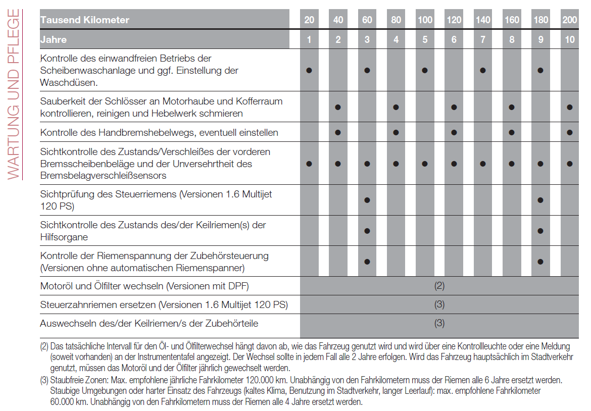

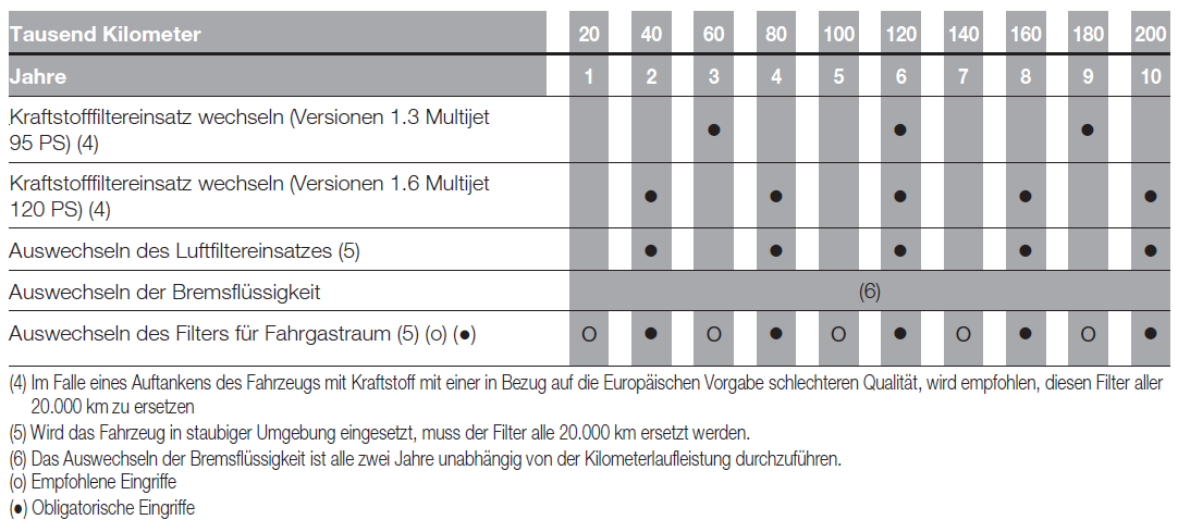

  • Schau mal hier, wobei ich nicht weiß ob sich Motorseitig da was geändert hat in den letzten Jahren….durchgeblättert habe ich den Thread jetzt auch nicht, möglich das im Verlauf noch weitere/aktuellere Infos stehen.
