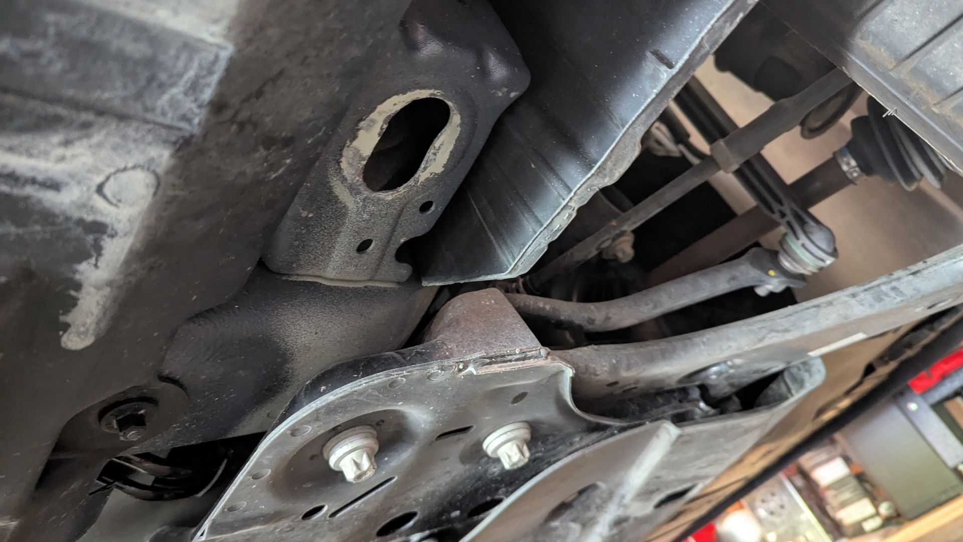

  • Bei meinem Fiat Tipo 1.6 MultiJet BJ. 2023 ist mir vor kurzem am Unterboden an den Wasserabläufen/Zugängen zu den Hohlräumen (?) aufgefallen, dass hier keine schwarze Beschichtung aufgetragen wurde. Anscheinend schimmert hier die blanke Grundierung durch. Und die Grundierung an der Stelle fühlt sich auch relativ rau an..
    Mir kam jetzt der Gedanke es mit etwas Unterbodenschutz nachzubessern. Oder hat das einen langfristigen Sinn, dass das so ist?
    Zum anderen sind die Hebepunkte am Schwellerbereich vorn schon nach einmal anheben mit Wagenheber und trotz Gummiauflage leicht angefressen, so dass auch hier die Grundierung durchschimmert.

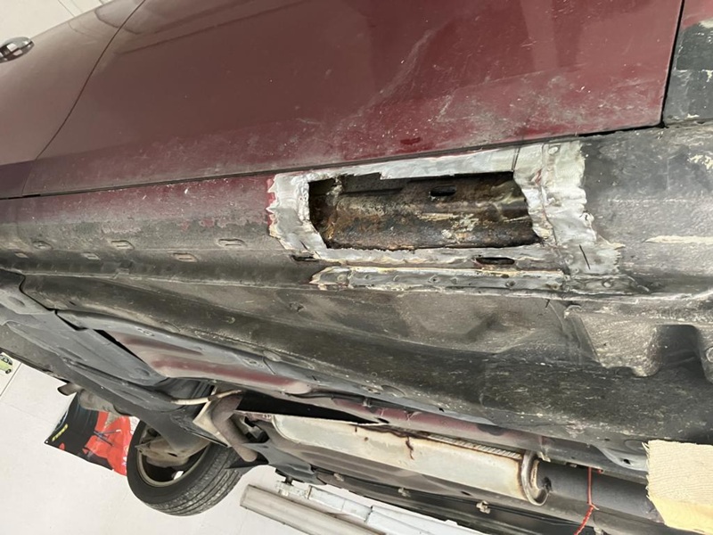

    Sobald man den Rost sieht, ist es eh zu spät, da er von innen kommt (Hohlräume).

    Der Rost macht sich vorzugsweise immer auf der rechten Seit besonders gern breit, da schlagen die Witterungseinflüsse und Steinschläge überdurchschnittlich zu.

    Das andere was mich da wunderte war, dass an den Anhebepunkten vorn wo sich anscheinend zwei Bleche treffen und miteinander verschweißt sind, nur sehr dünn mit Unterbodenschutz von Werk aus versiegelt ist.
    Wieso man das nicht wie hinten relativ dick beschichtet? Das sieht dort noch sehr gut aus, nach mehrmaligem Anheben. Im Gegensatz zu vorn..
