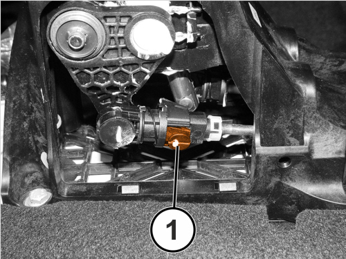

  • Servus Güni,
    vielen Dank für die Antwort. Da Du schriebst "sollte..." gehe ich davon aus, daß Du es vermutest, stimmt´s?
    Ich hatte im Internet eine Video von einem Fiat Punto - Besitzer gesehen, der die Schaltseile bei seinem Fahrzeug getauscht hat. Dort dienen die auf dem Foto zu sehenden Schiebehülsen offenbar nur der Arretierung des Seils zum Schalthebel. Wenn man allerdings die Dinger auch zum Einstellen verwenden kann, dann soll´s mir recht sein.
    Ich möchte vermeinden, unnötig das Auto an der falschen Stelle zu demontieren :rolleyes: - hab jetzt schon genug Arbeit in den Wagen investiert.
    Falls also jemand so etwas bei dem Tipo schon gemacht hat....
    Trotdem natürlich herzlichen Dank für die Info :thumbup:. Ich freue mich über jedes Feedback!
