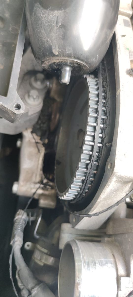

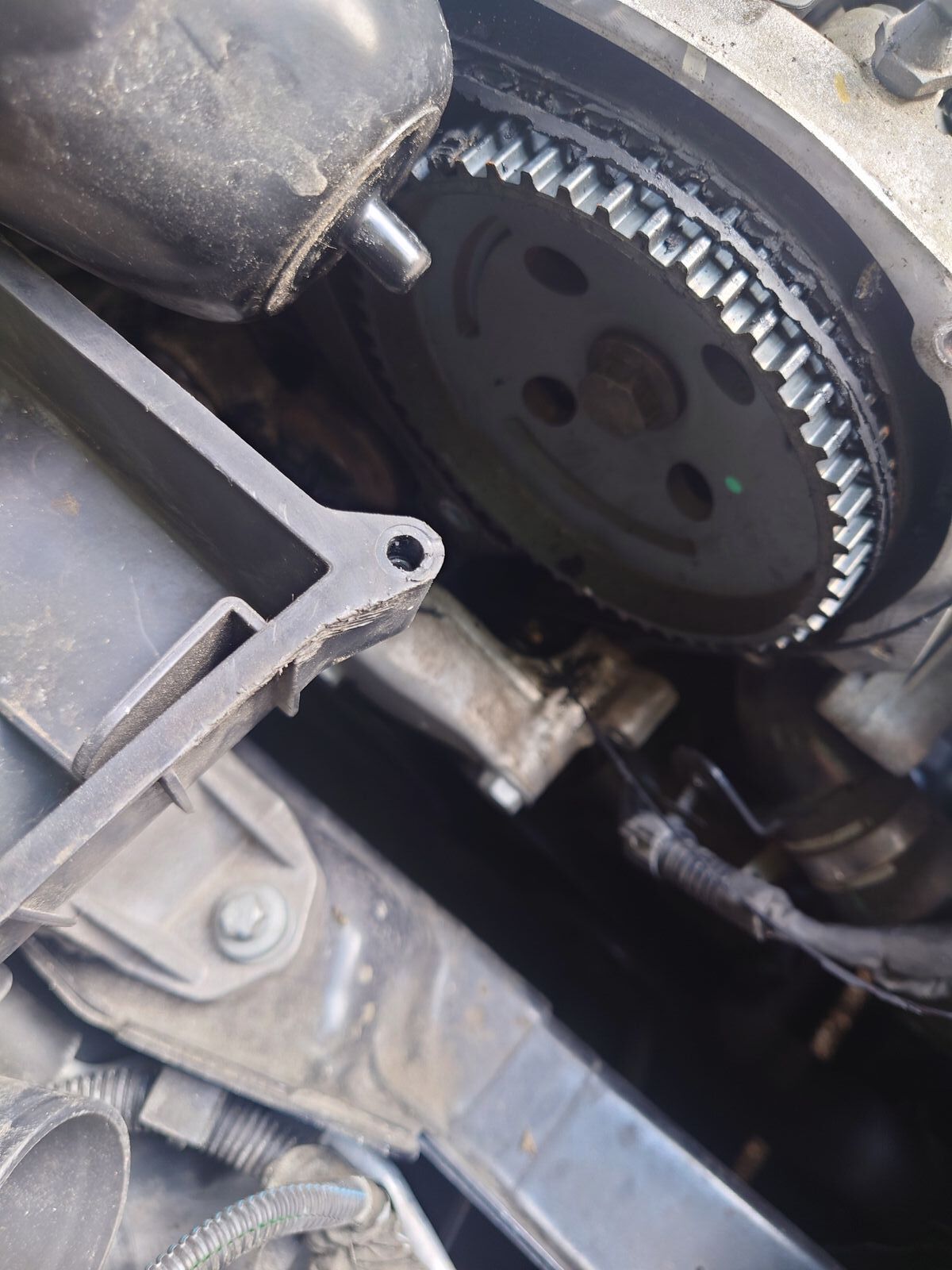

    Wir schauten uns den Zahnriemen an und da war fast nichts mehr dran obwohl ich den Riemen mit Wasserpumpe bei 123000km wechseln ließ( zum Zeitpunkt bei der Panne 177000 km runter)der in der Werkstadt meinte Motor schaden ,neuer Motor Ventile werden zu 100%schief sein ,weiss nicht was ich machen soll ,da die Werkstatt nur eine optische Diagnose gemacht hat ,ohne sich die Ventile anzusehen
    (Wollen 800€ haben um den Zylinderkopf abzunehmen )Weiss nicht ob man Bilder hier reinsetzen man vom Zahnriemen ,hat jemand so ein Problem gehabt?
  • Das sieht danach aus dass das Lager der Wasserpumpe aufgeben hat, dadurch die Pumpenwelle gekippt ist, das Wasser ausgelaufen und der Zahnriemen verrutscht ist und sich aufgelöst hat.
    War denn beim Zanriemenwechsel die Wasserpumpe mit erneuert worden?
    Der Motor ist mit 99 prozentiger Sicherheit tot, leider.

    Wurde die Wasserpumpe mit gewechselt beim ZR tauschen?
    Wenn der ZR gesprungen ist, ist der Motor an sich Schrott.
    Die Ventile sind dabei auf die Kolben aufgeschlagen und haben einiges im inneren zertrümmert/verbogen. Ist leider so.
    Da kann man nicht wirklich viel retten.
