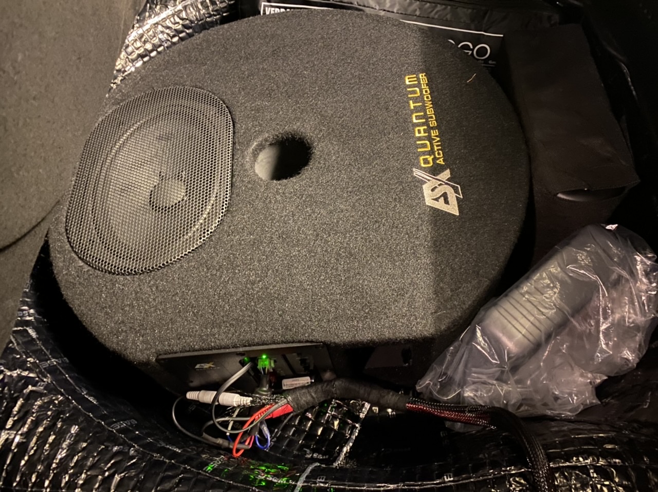

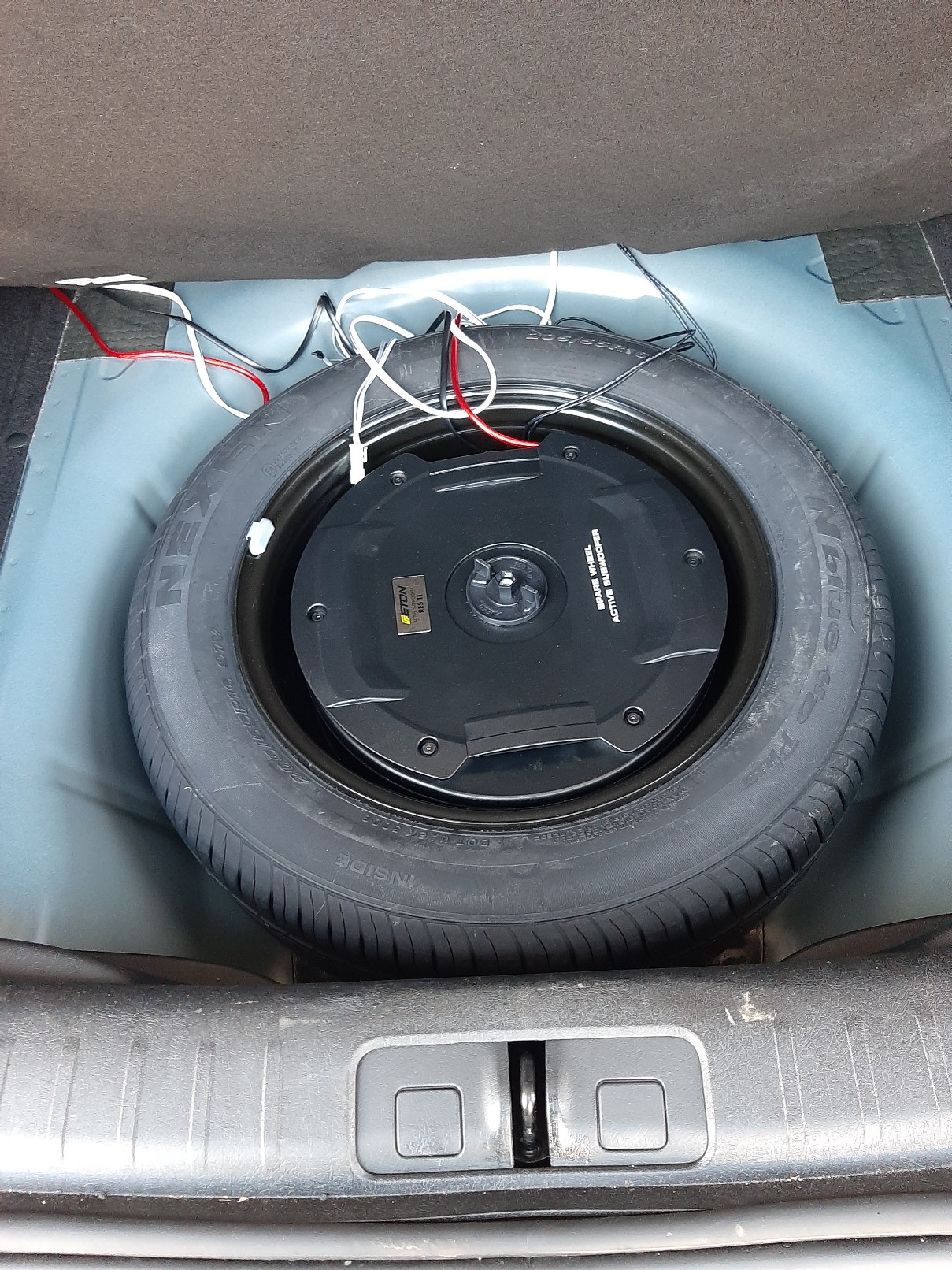

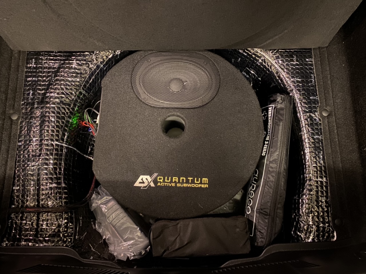

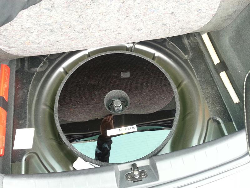

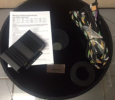

    Ich habe ja schon im Kofferraum Helix/VW Soundsystem mit Verstärker welcher den Subwoofer antreibt und gleichzeitig die Serienlautsprecher.
    Das ganze war binnen 4h "erledigt" und der Klang ist schon ganz ordentlich.
    Dazu nimmt es keinen Platz im Kofferraum weg.
    Bass geht gut aber die Serienlautsprecher waren sehr schnell am Limit.

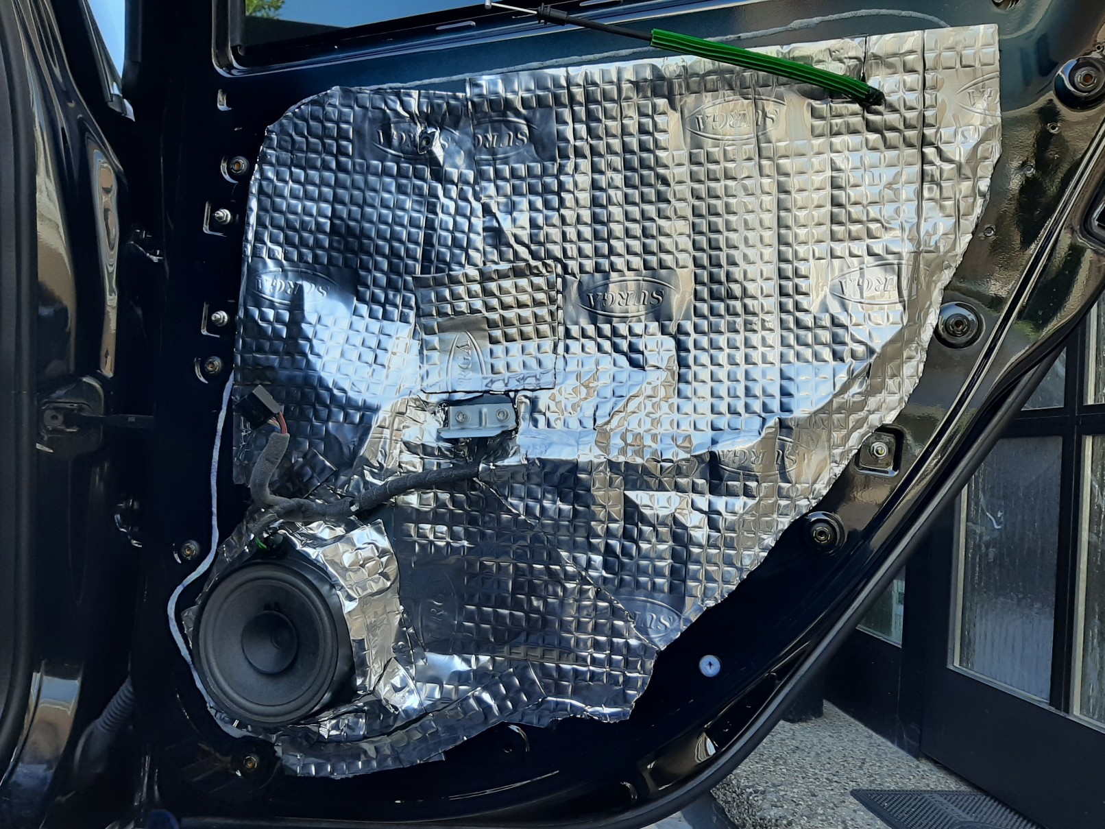

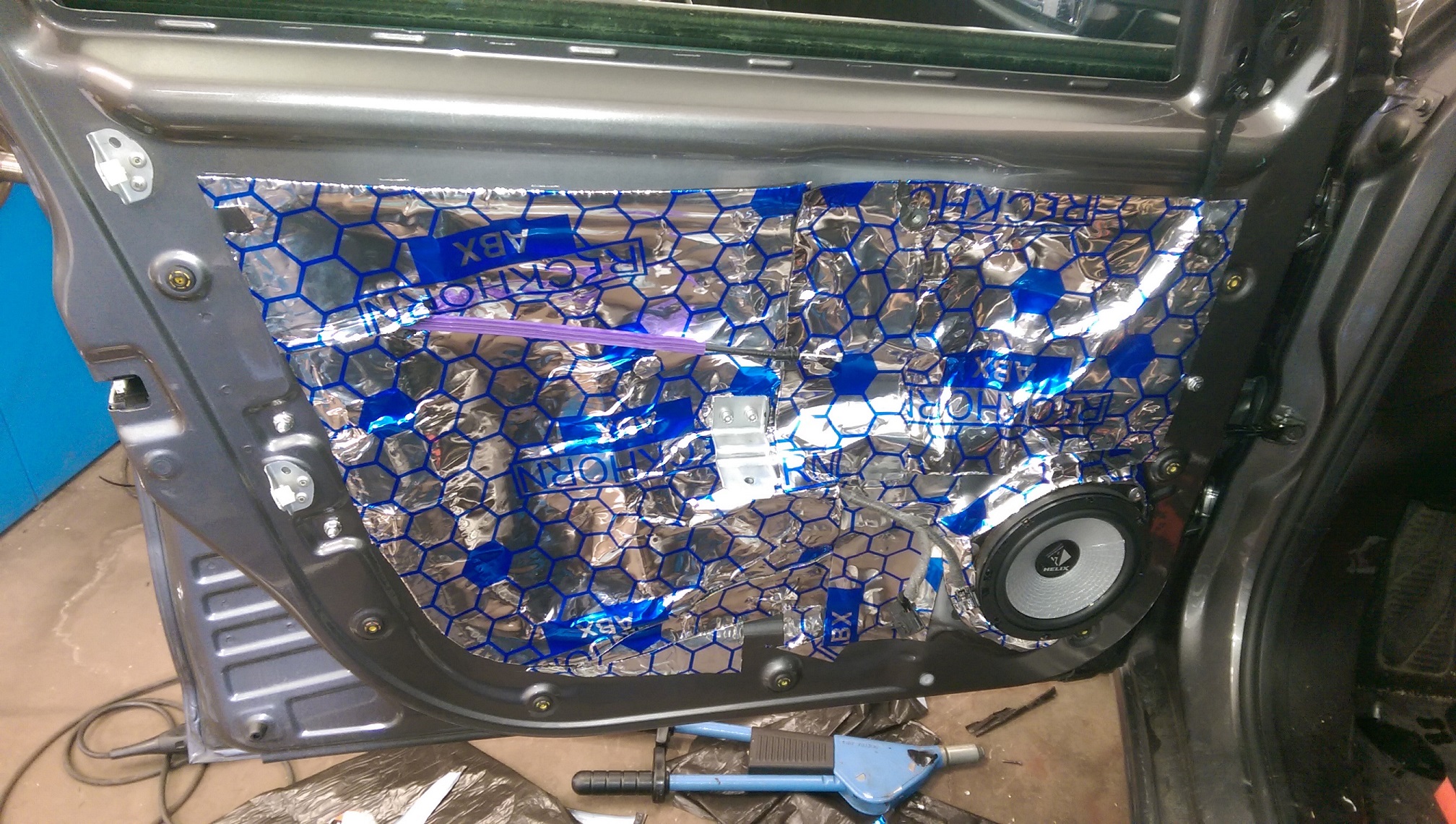

    Heute ging es weiter mit Türen und Türverkleidung dämmen.

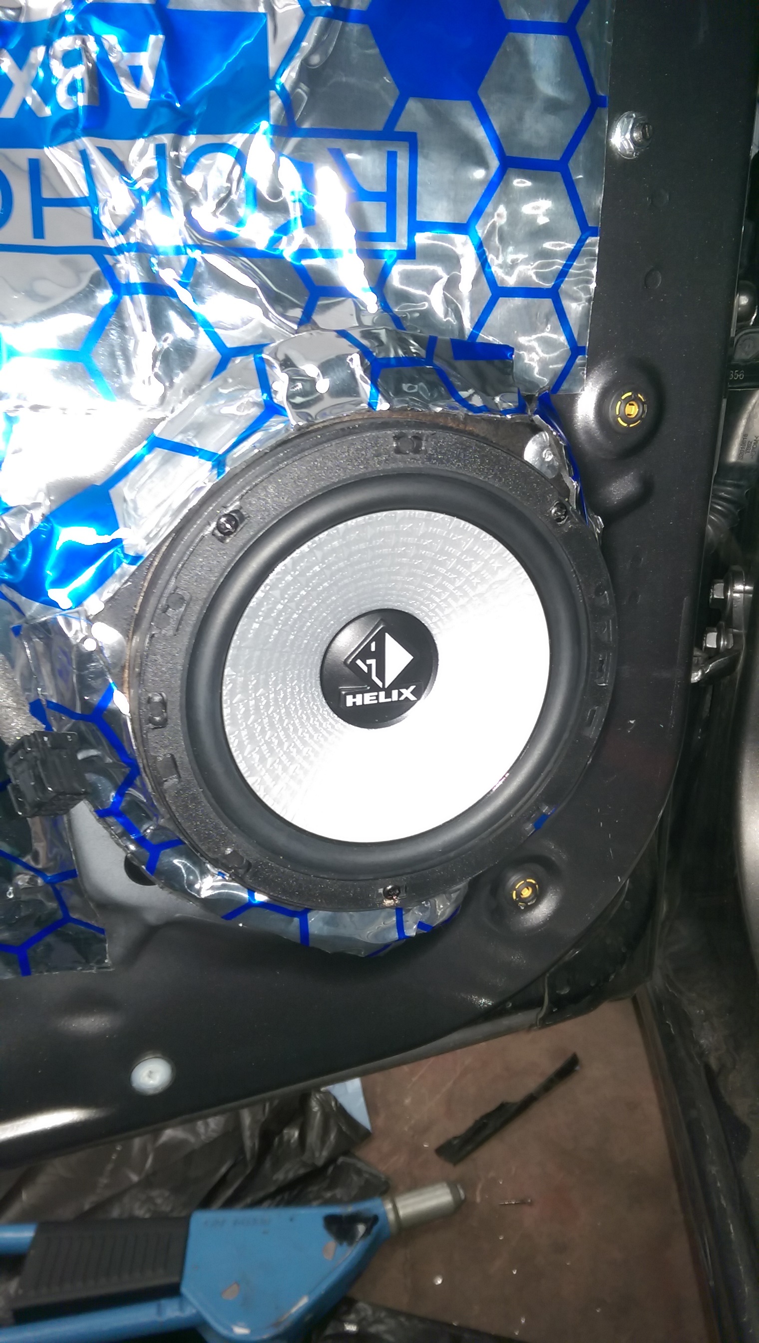

    Dazu noch ein 165mm 2 Kompo Frontsystem Helix B 62C.2 einbauen

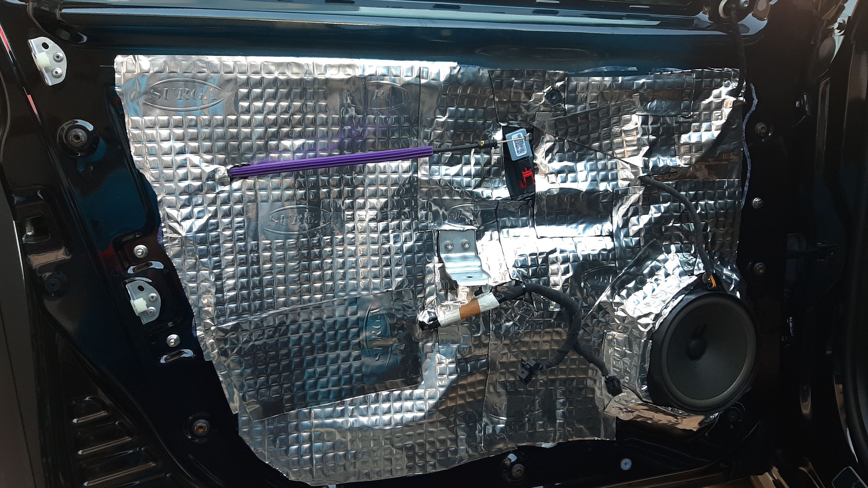

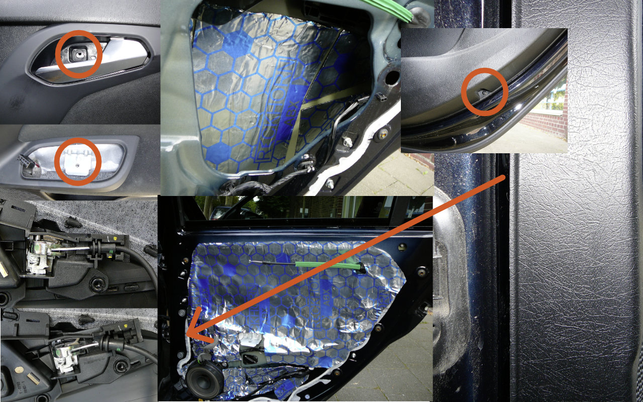

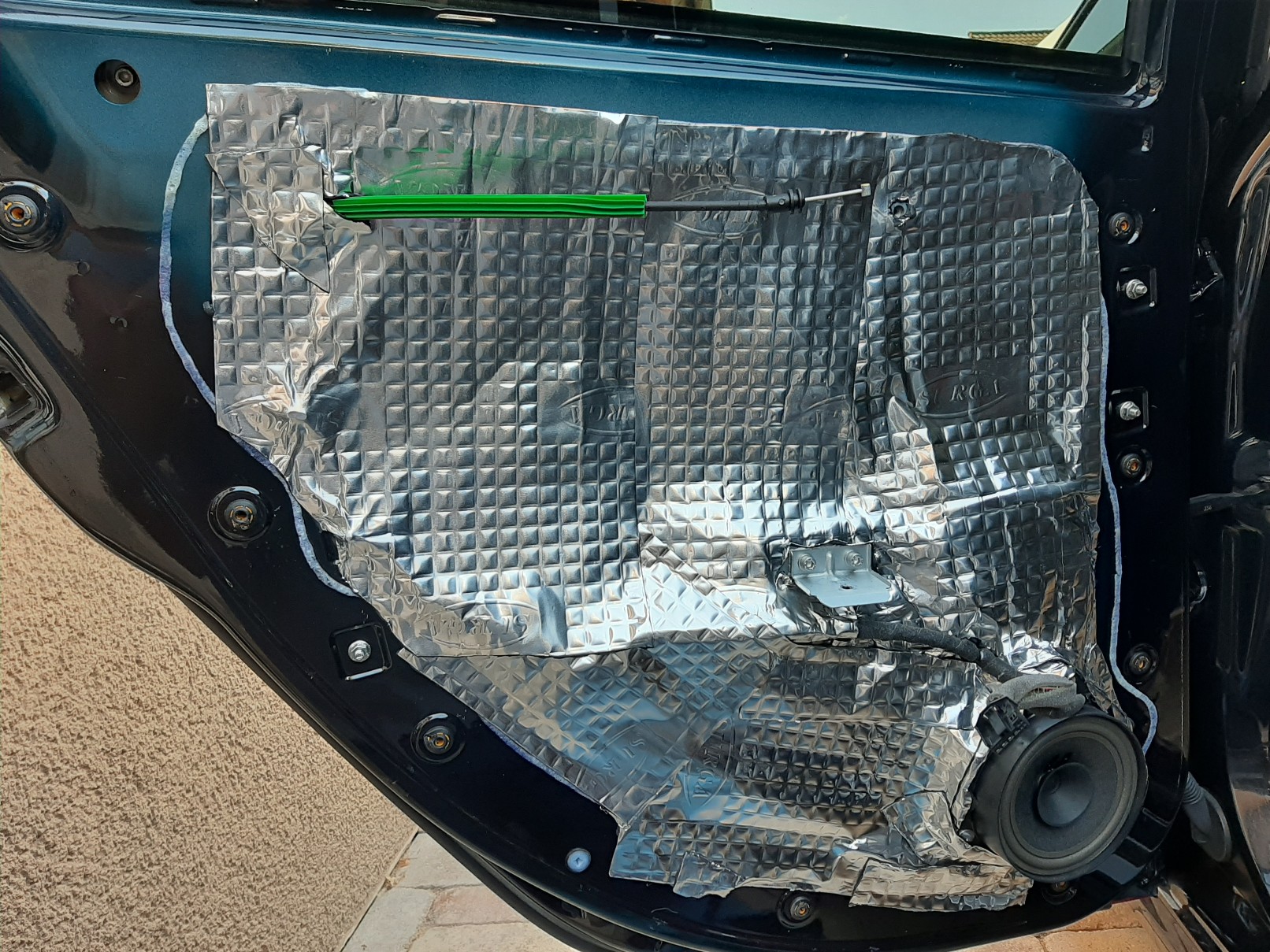

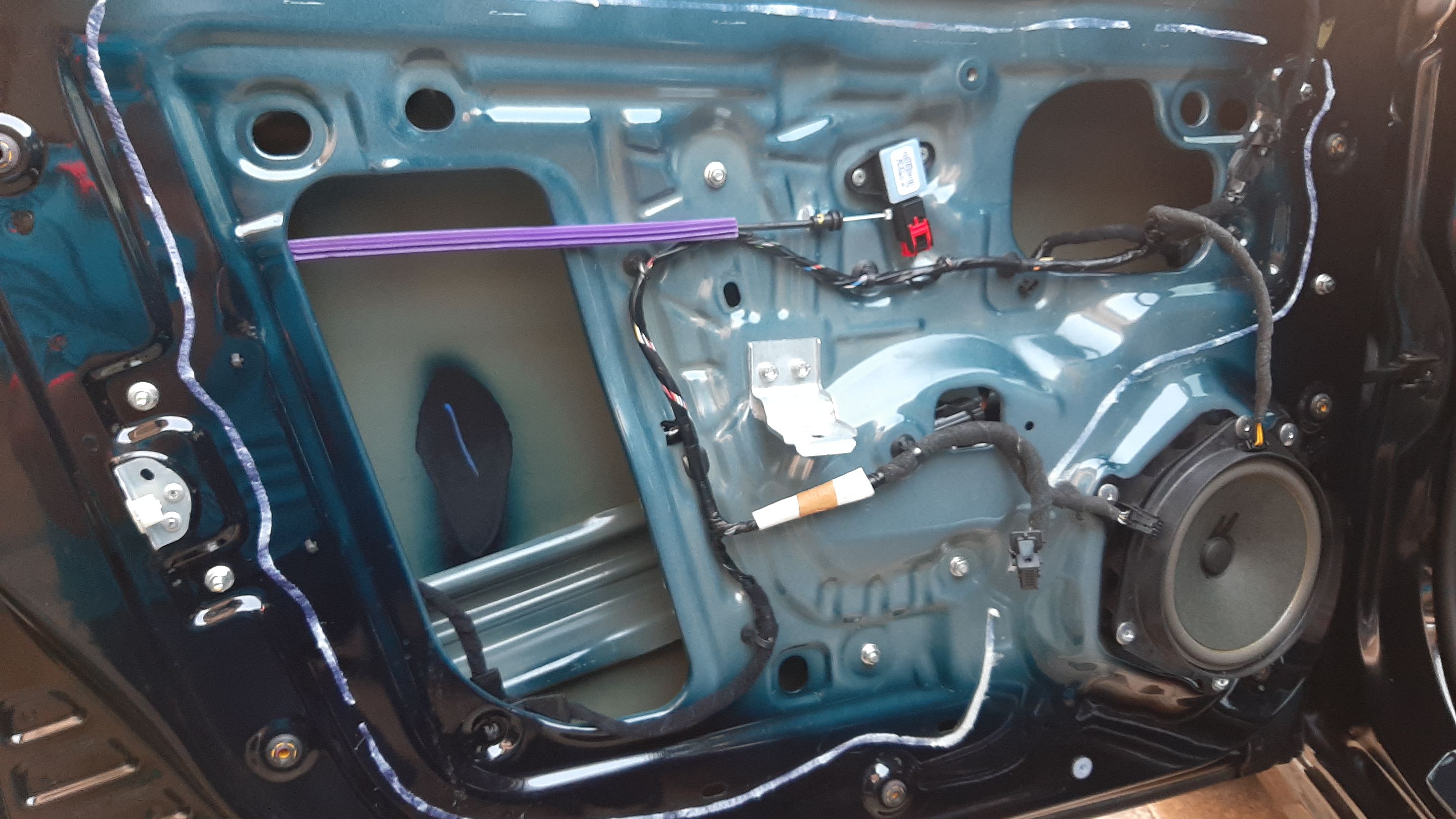

    Türverkleidung ab

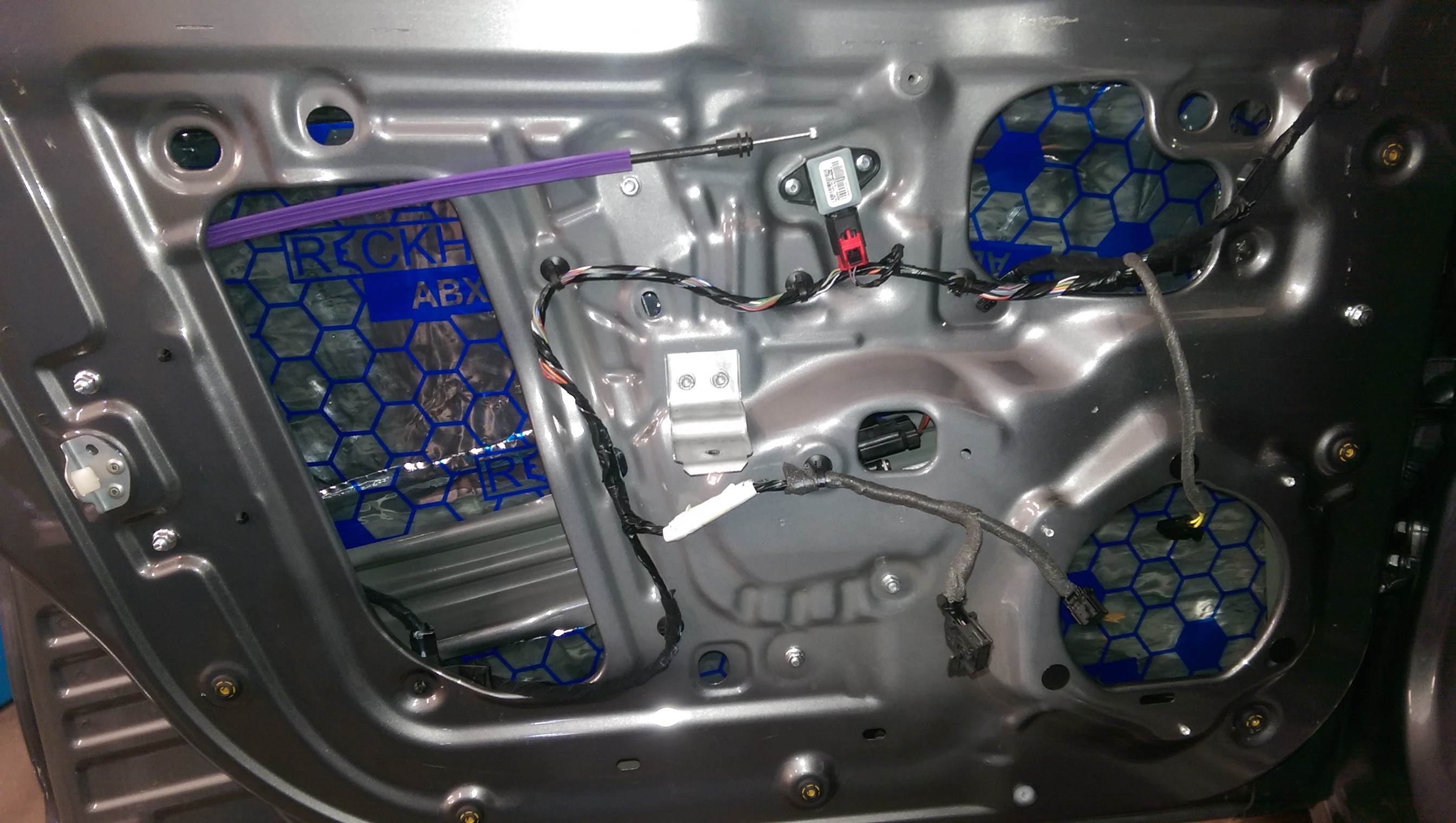

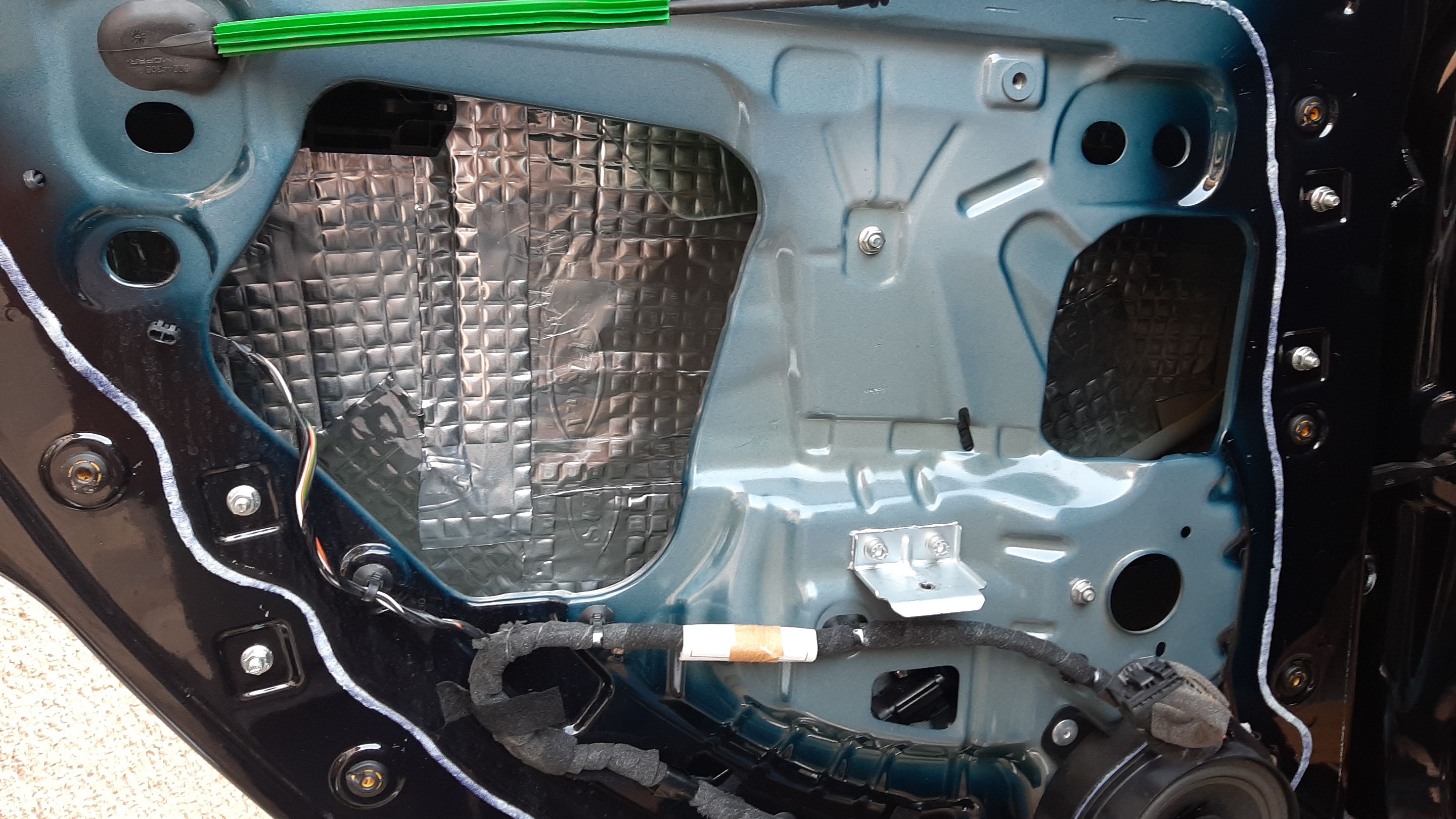

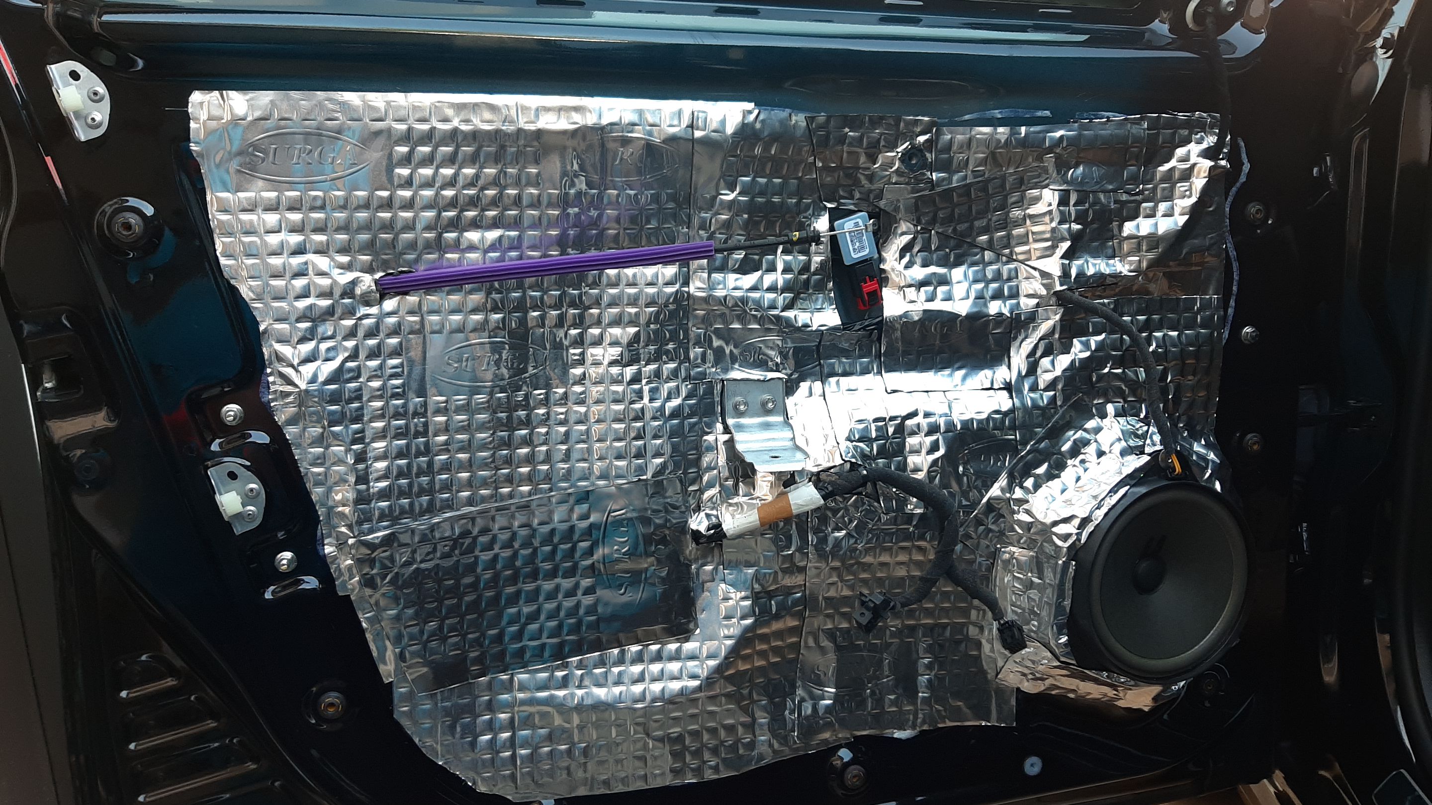

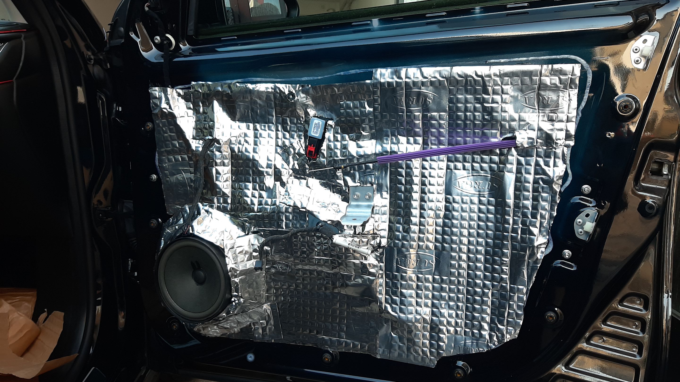

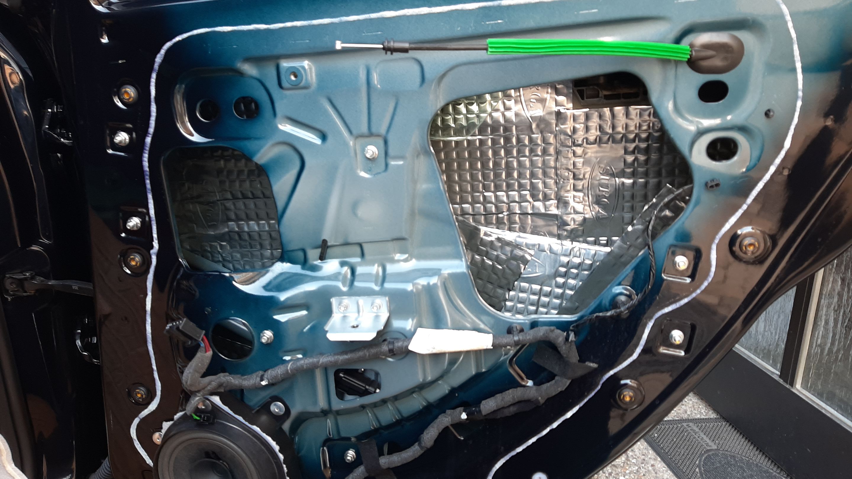

    Türausenblech mit Reckhorn ABX Alubutyl gedämmt

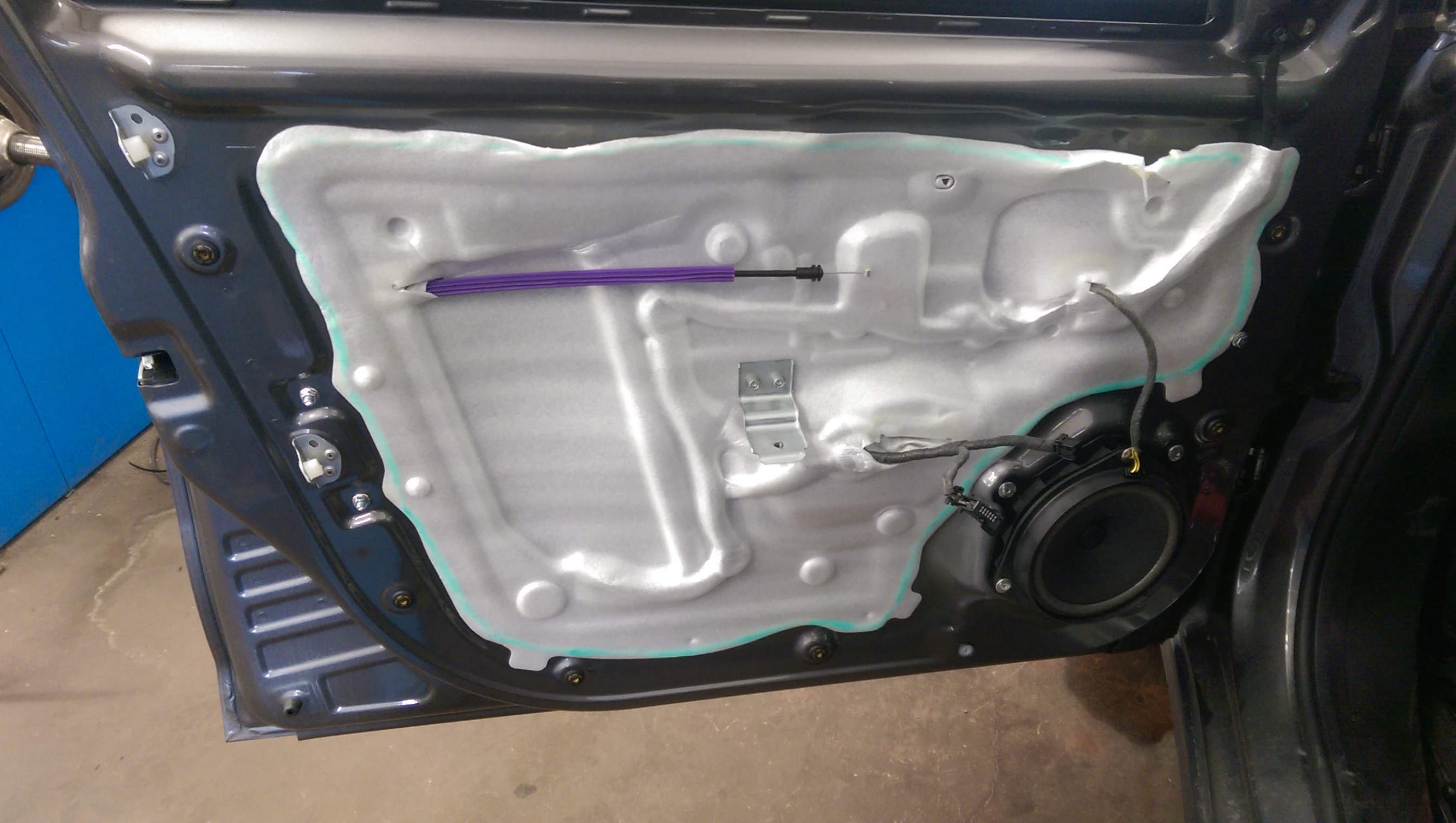

    Türinnenblech komplett geschlossen mit selben Alubutylmatten
    Helix Tief-Mitteltöner mit MDF Ring (muss ich morgen nochmal abmachen weil die Weiche noch verlegt werden muss)

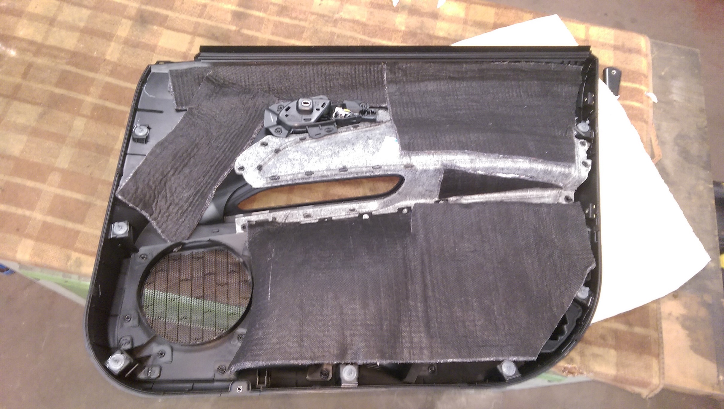

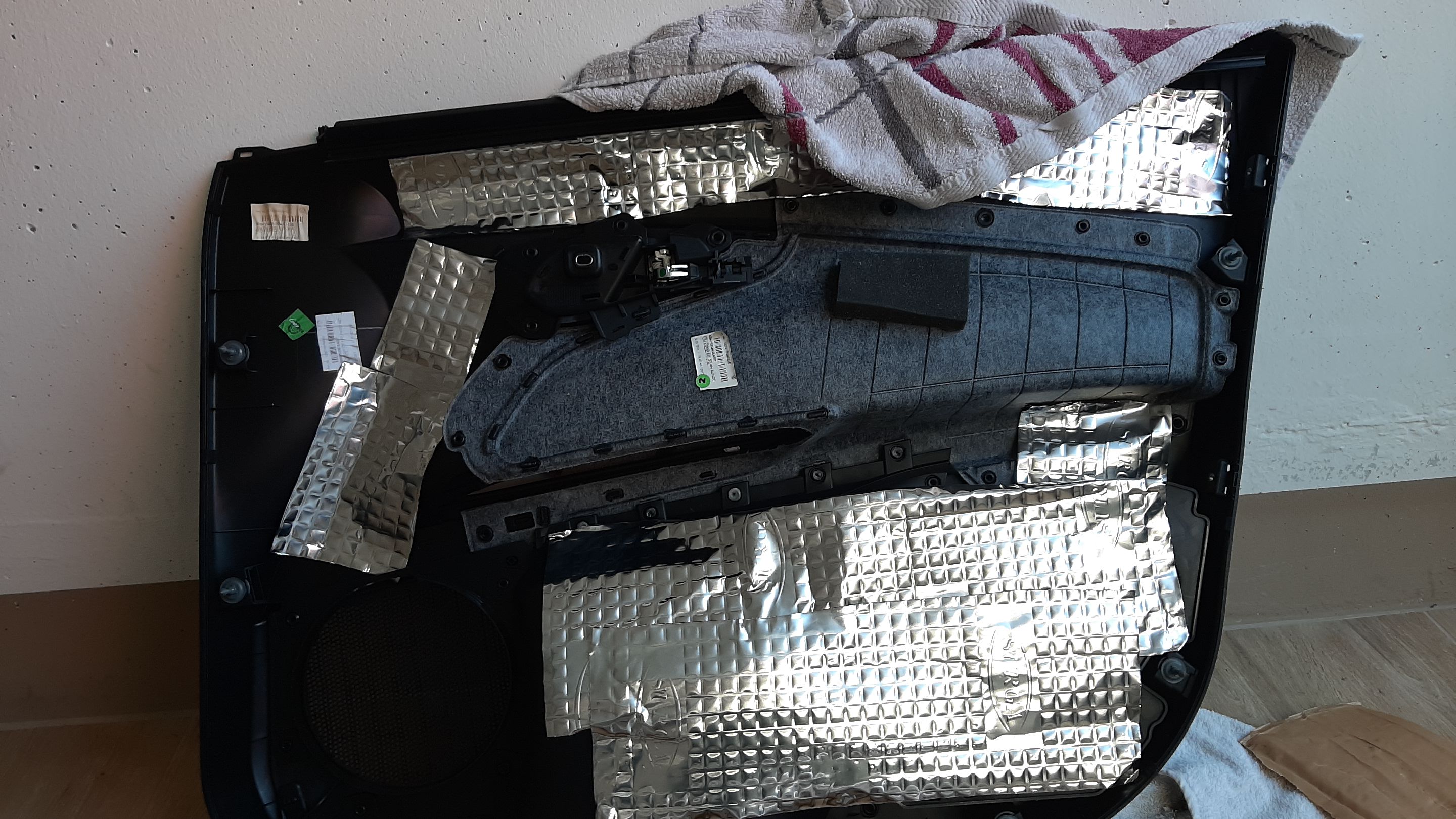

    Türverkleidung gedämmt mit Reckhorn Dämmvlies selbstklebend

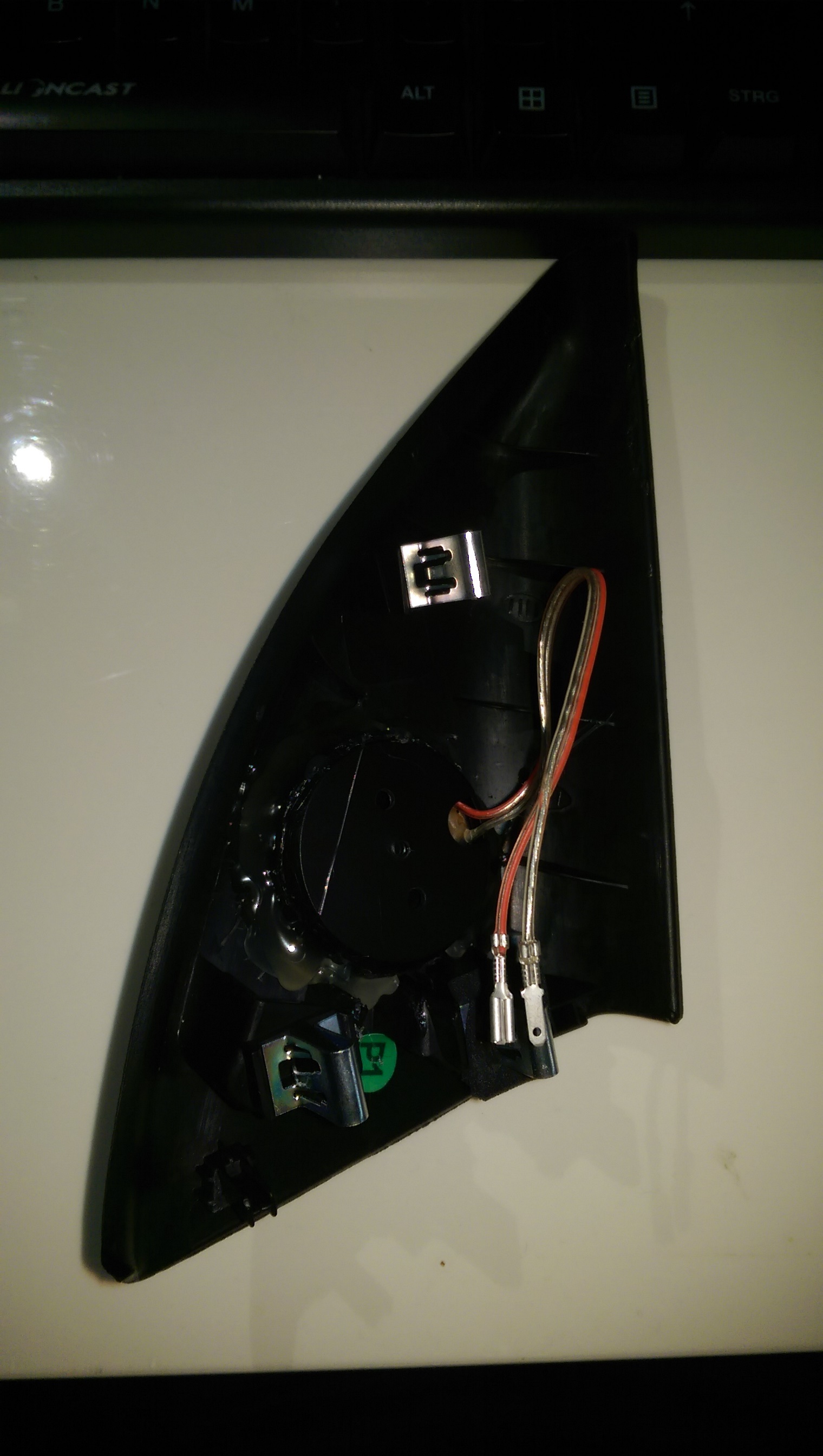

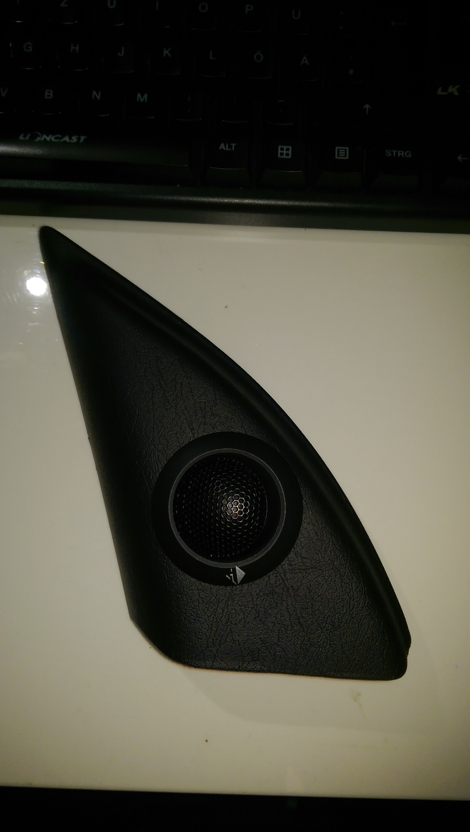

  • Dann noch fix den Hochtöner in das Spiegeldreieck montiert
    Soweit erstmal für heute.
    Das ganze hat heute ca 3h gedautert da ich auch erst mal schauen muss wie alles ab geht ohne das was kaputt geht.
    Die rechte Seite geht garantiert um einiges schneller.

  • Gar nicht übel, aber auch eine Menge Arbeit. Ich würde wenn nur auf Dauer die originalen Lautsprecher gegen hochwertigere austauschen, bei Metal ist nicht unbedingt der "fette Bass" im Kofferraum nötig. Mir geht's wenn auch nur um besseren Klang und nicht mehr Bumms oder so.
    Sind die originalen Lautsprecher geschraubt gewesen oder waren die (wie beim Croma) genietet? Kann ich auf dem Bild leider nicht erkennen?
  • Danke. Mir geht es nicht um Mega Bass bzw Krawall.
    Wichtig ist Klang. Und das geht leider nicht nur mit anderen Lautsprechern... Neue helfen zwar schon aber scheppern tut es ohne Dämmung trotzdem...
    Original ist alles genietet.
    Habe die MDF Ringe auch wieder angenietet.

    So ist es, ohne Dämmung und Entkopplung der Lautsprecher kann man sich die Ausgaben sparen.

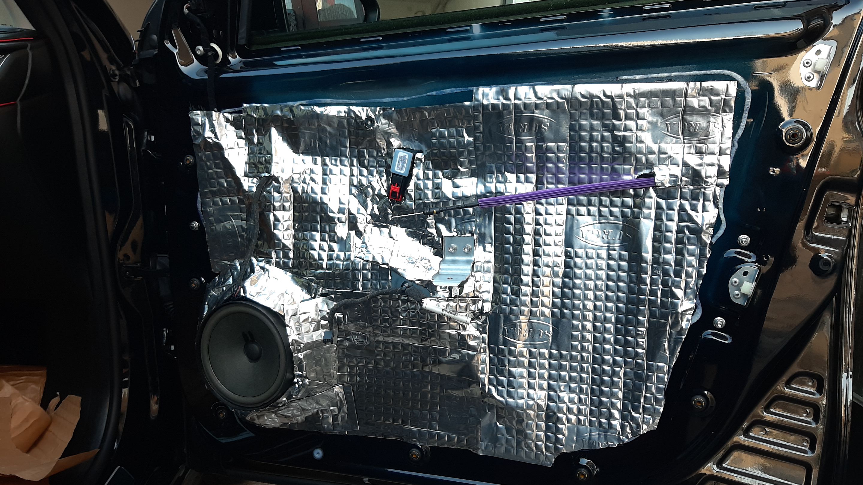

  • Fertig.
    Die zweite Tür dauerte, wie vermutet, nicht mehr ganz so lange.
    2h für die zweite Tür + 1h nochmal erste Türverkleidung runter und Weiche verlegen.
    Klang ist für den Preis sehr ordentlich und dazu pegelfest.
    Natürlich darf man keinen audiophilen Sound erwarten bei dem Preis was ich insgesamt bezahlt habe!
    Die nächsten Tage, wenn ich Lust habe, werde ich mal noch die A und B Säule dämmen gegen Fahr/Windgeräusche auf der Autobahn.
    Und irgendwann vielleicht mal noch die hinteren Türen...
