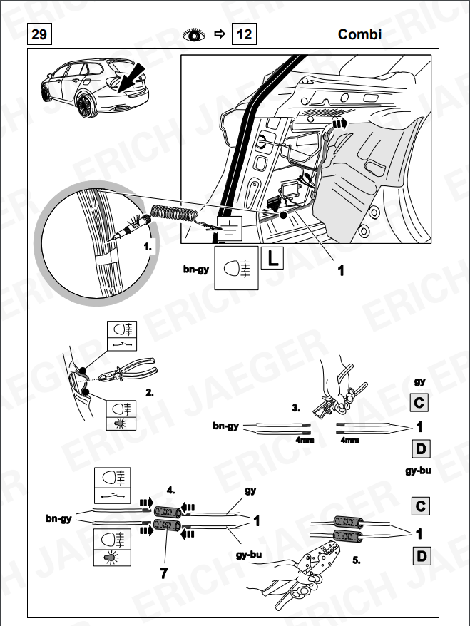

  • Hat sich geklärt, in meiner Anleitung vom Händler ist eine Farbe falsch, in den hier angehängten Bildern ist es richtig.

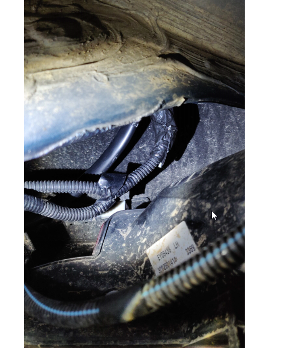

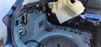

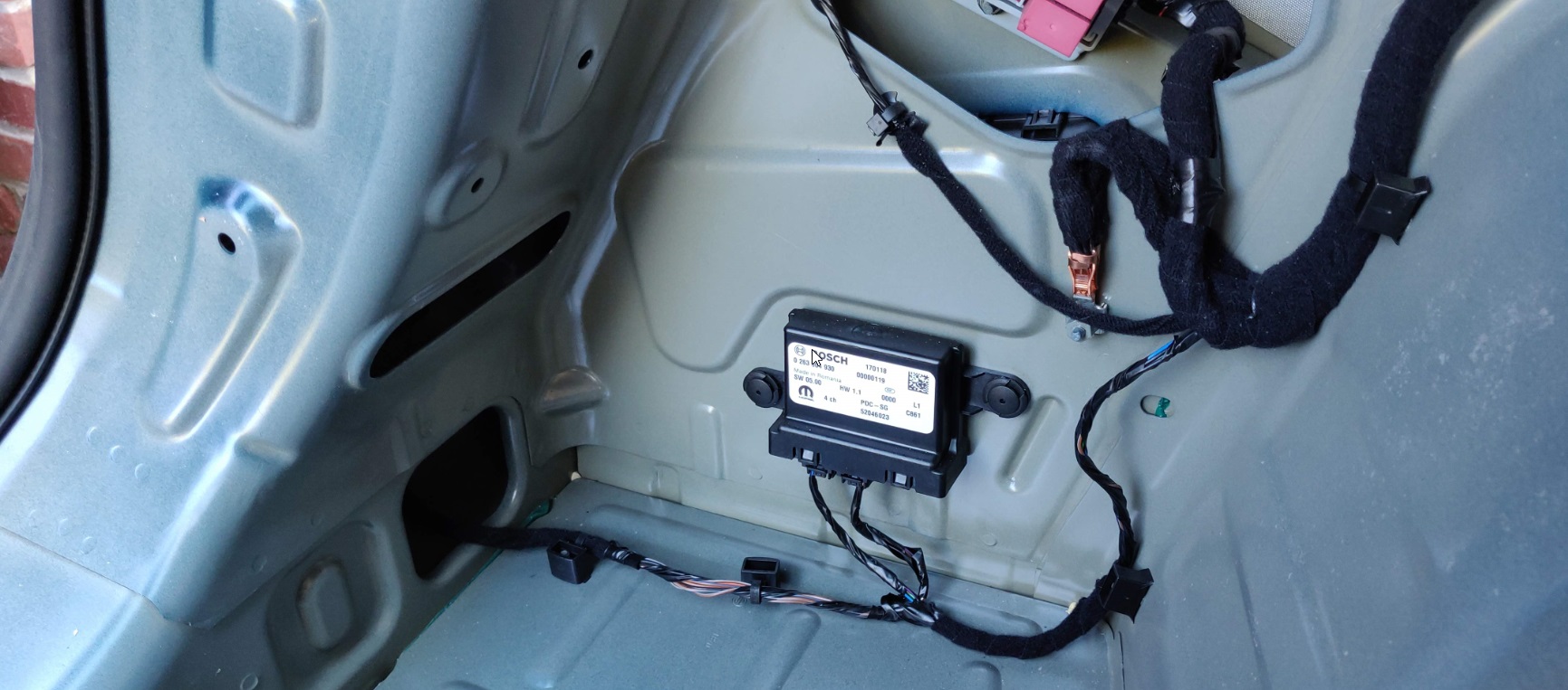

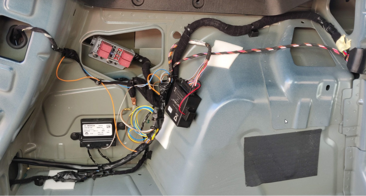

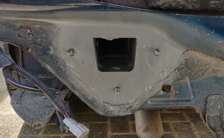

  • Der ESATZ ist nun auch verbaut und funktioniert wie gewünscht!
    Allerdings war die Kabelbelegung doch nicht eindeutig, man sollte wirklich selber Messen und prüfen soweit möglich. Als Anspruchsvoll würde ich den Einbau des gesamten Satzes beschreiben.
    Kabel muss auch noch vorne bis in den Sicherungskasten und OBD Stecker gezogen werden, ist aber machbar.
    Die Verkleidung im Kofferraum habe ich großzügig weggebaut, war jetzt auch nicht die Welt würde ich auch wieder machen um einfach mehr Platz zu haben.
    Egal für welche AHK man sich entscheidet, ein Ausschnitt muss immer gemacht werden und ist in der Regel nicht Sichtbar, hab ich mit ner Flex gemacht. ;)

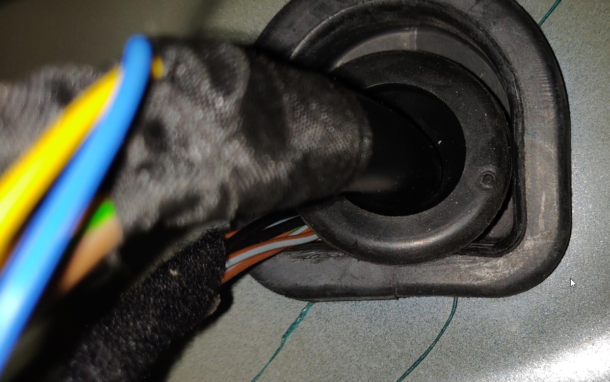

    Kabel nach unten zur Dose
    Zugang nach außen über bestehende Gummidichtung gelöst
    Innenraum weggebaut
    Vorher
    Nachher

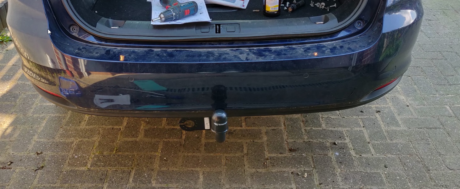

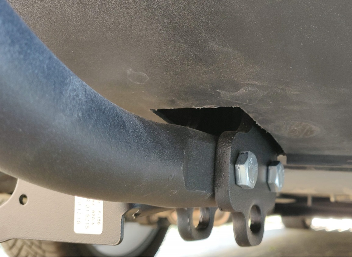

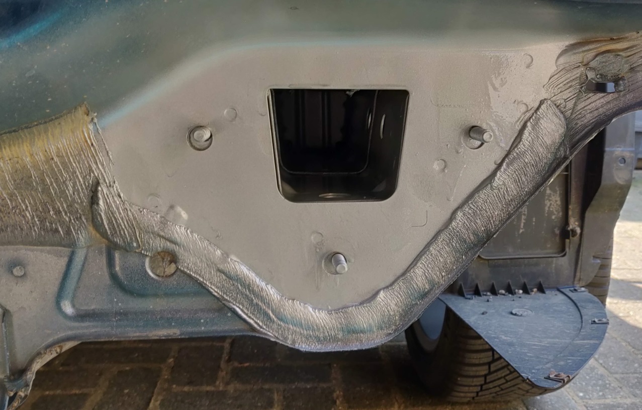

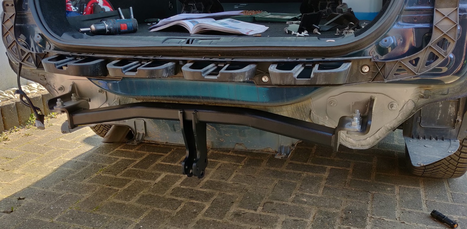

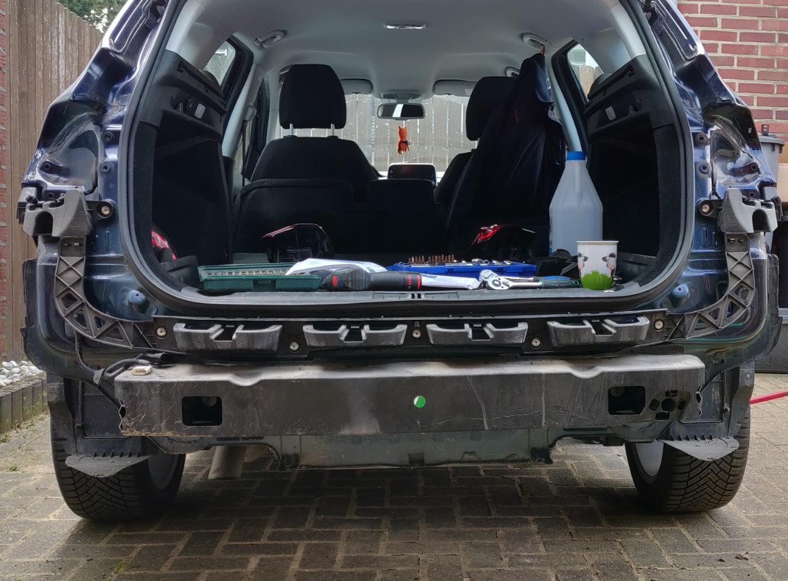

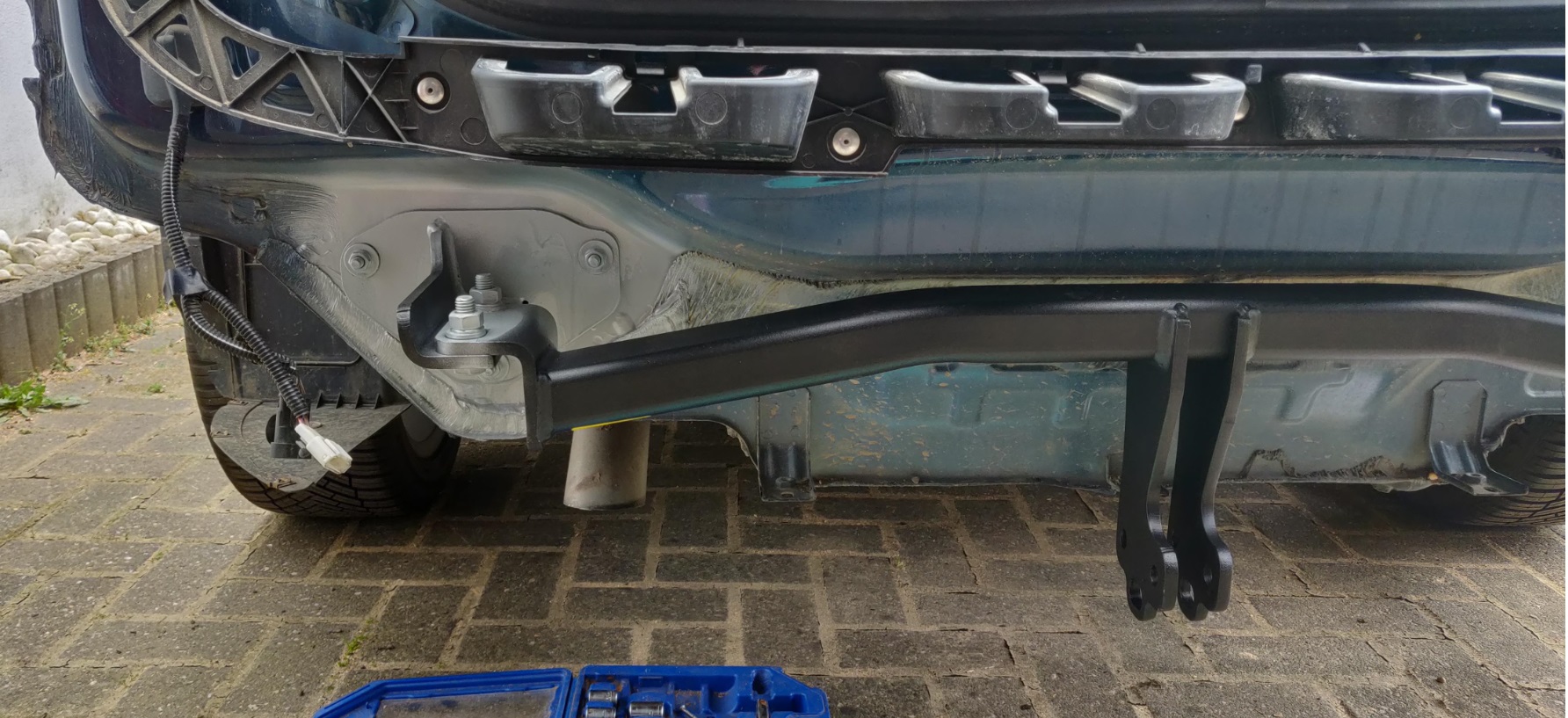

  • Anbei noch Fotos von der Montage der AHK.
    Nur die Stoßstange ab, dieser Prallschutz kommt dann weg.
    Vor Montage der AHK die Aufnahme mit Rostschutz behandeln!
    Nach der Montage auch noch mal mit Rostschutz die Kontaktstellen und Schrauben behandeln, das Drehmoment beim Festziehen beachten!
    Resultat ;)
    Die Chromeleisten habe ich nachträglich bei Ebay geordert und waren Easy zu befestigen.
    Dies nur als Info ;)
    MB C220D T-Modell :P
