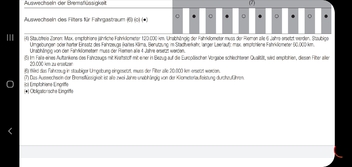

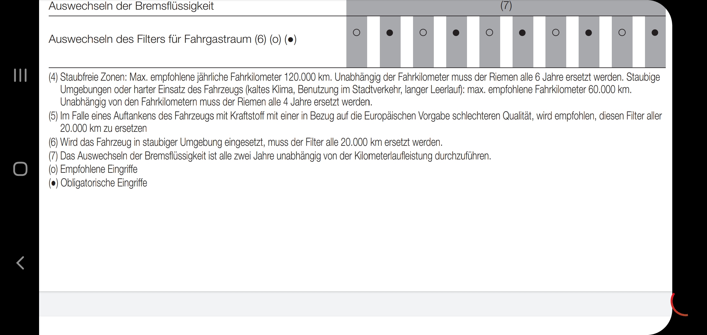

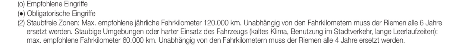

  • Es sind beim 95 PS Benziner 120.000 km und alle 6 Jahre.
    Bei „hartem“ Einsatz sinds 60.000 oder 4 Jahre.
