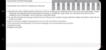

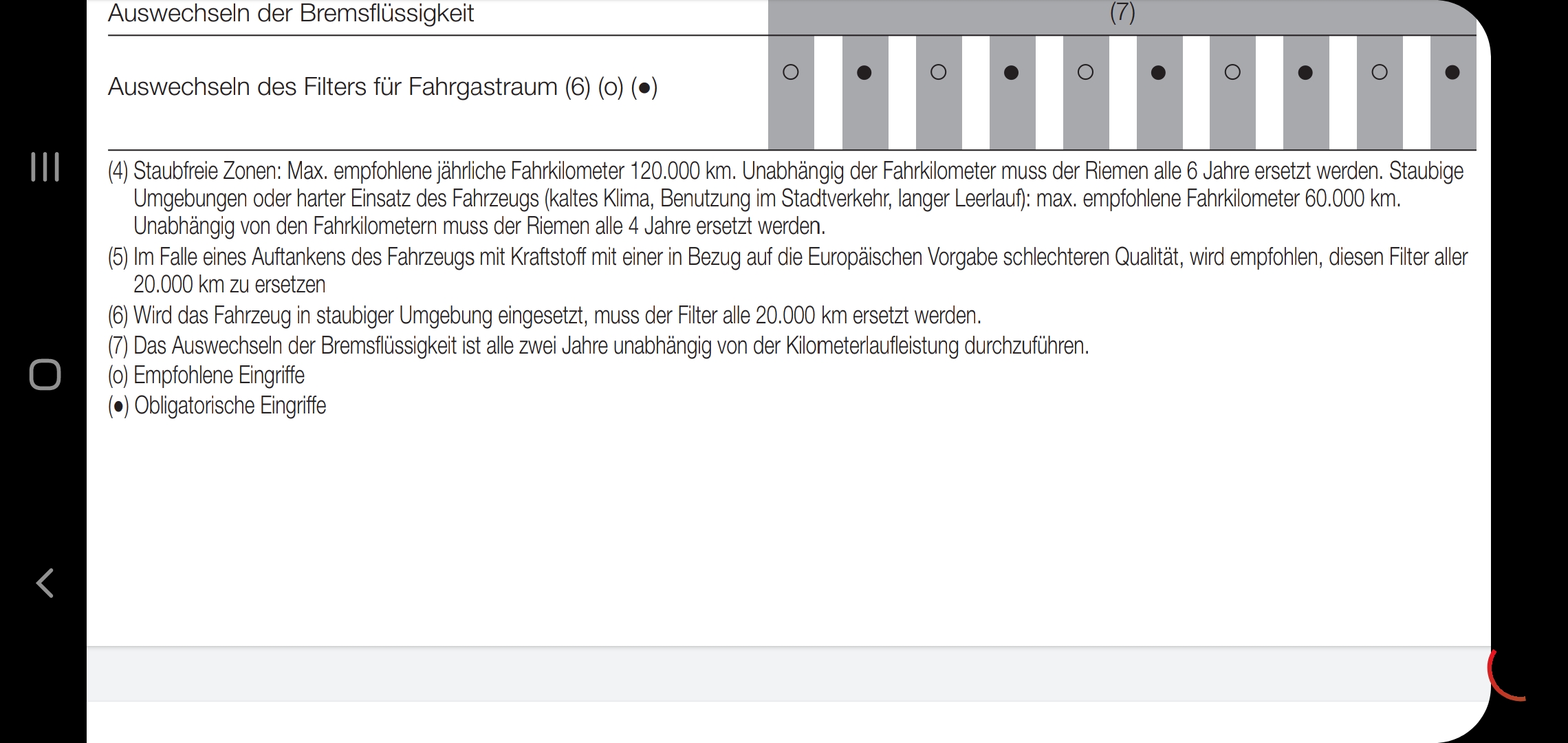

  • Wo steht das? In meiner Anleitung heißt es 5 Jahre oder 120 tkm...
  • Das von Max gilt bei staubigen Umgebungen etc. Steht in den Wartungsplänen.
    Ja! Für z. B. Rally-Cross oder Wüstenrally's...dann sollte früher gewechselt werden - aber immer mit Wasserpumpe und Rolle! Man wäre nicht der erste, bei dem ca. 5.000km später die Wasserpumpe hoch geht. Dann darf der FCA-Mechaniker wieder alles wechseln. Diese 30-40€ wären am falschen Platz gespart!
  • Wenn man nicht gerade in der Sahara, im Polarkreis oder ausschliesslich in der Stadt unterwegs ist, ist er alle 120'000km oder alle 6 Jahre zu ersetzten. Auszug aus Betriebshandbuch gilt für alle Diesel und Benziner aus 2017 (Wird bei neueren Tipo's nicht anders sein)

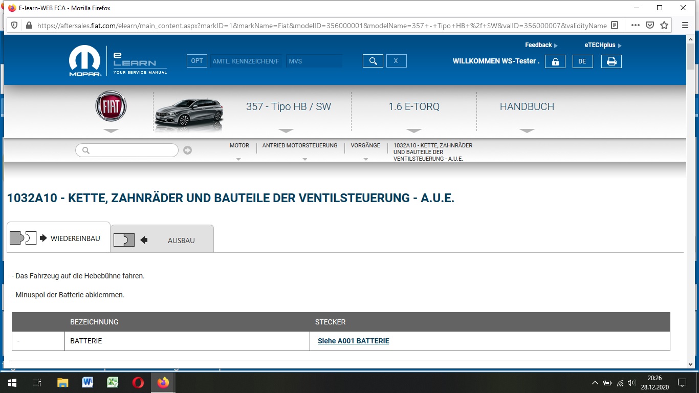

  • Hallo zusammen
    Habe über die Festtage meinem Fiat Händler geschrieben und gefragt ob mein Zahnriemen bereits einmal gewechselt wurde oder ob der bei der nächsten Inspektion gewechselt werden muss. Heute folgende Antwort erhalten: The car has a cam chain does not need to be replaced". Was in deutsch etwa soviel heisst wie: Das Auto hat eine Nockenkette/Steuerkette, welche nicht getauscht werden muss.
    Jetzt bin ich verwirrt. Das Betriebshandbuch sagt Zahnriemen. Händler sagt Nockenkette/Steuerkette. Was stimmt von den beiden Aussagen?

  • Hab Fiat geschrieben um Klarheit zu gewinnen. Falls es eine Kette sein sollte finde ich es echt bedenklich das dazu im Betriebshandbuch nichts geschrieben ist. Habe die Schwedische, Englische und Deutsche Version gelesen. In allen ist ausschliesslich von Zahnriemen zu lesen.
