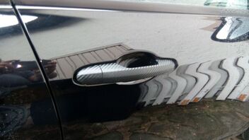

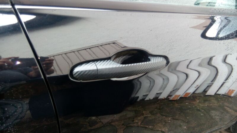

  • Ich glaube es wurde schonmal erklärt oder zumindest drüber gesprochen. Ich hatte ja Angst das mir die Halteschraube in die Verkleidung fällt aber Dank der Anleitung zur Demontage der Türverkleidung hab ichs riskiert.
    Also .... In Höhe des Türgriffes sitzt innen am Türholm ein kleiner runder Plastikaufkleber. Darunter befindet sich die Halteschraube. Diese RECHTS rum bis Anschlag drehen, dann kann man den kleinen Teil des Griffes einfach rausziehen. Den Griff dann wie beim öffnen ziehen und mit leichter Gewalt nach hinten ziehen. Der ganze Griff kann nun rausgehebelt werden.
    Warum man den Türgriff abnehmen muss ???
    Na zum folieren :thumbup:

  • Hab ich doch gesagt, die Türgriffe sind kein Hexenwerk! :) Man stellt sich das unheimlich kompliziert vor, aber entgegen anderer Dinge, wie z.b. die verfluchten Fensterschachtleisten vorn, geht der Wechsel der Türgriffe in Windeseile. Keine Türverkleidung abnehmen, keine zusätzlichen Schrauben oder Werkzeuge.
    Da sagt mal noch einer, simple Bauweise ist was schlechtes! Sieht wirklich schick aus, zum Carbon-Look deines Wagens passen die Griffe nun perfekt!

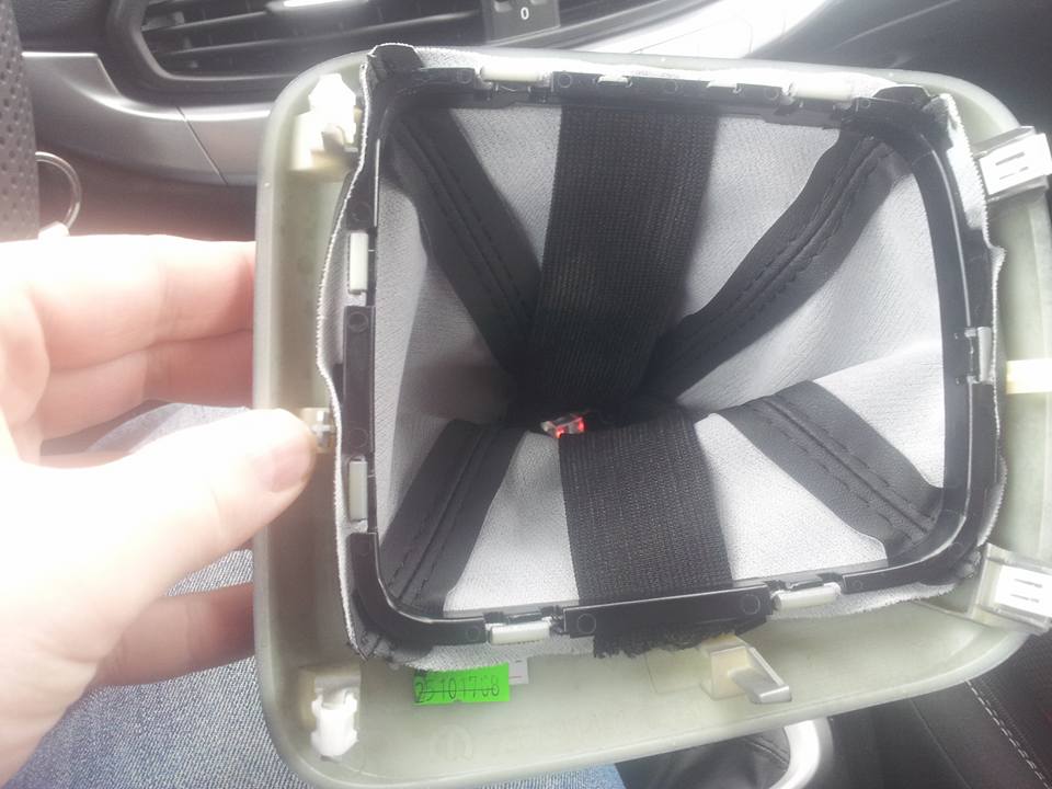

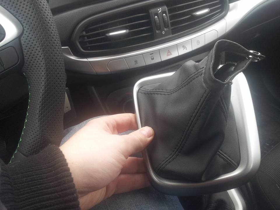

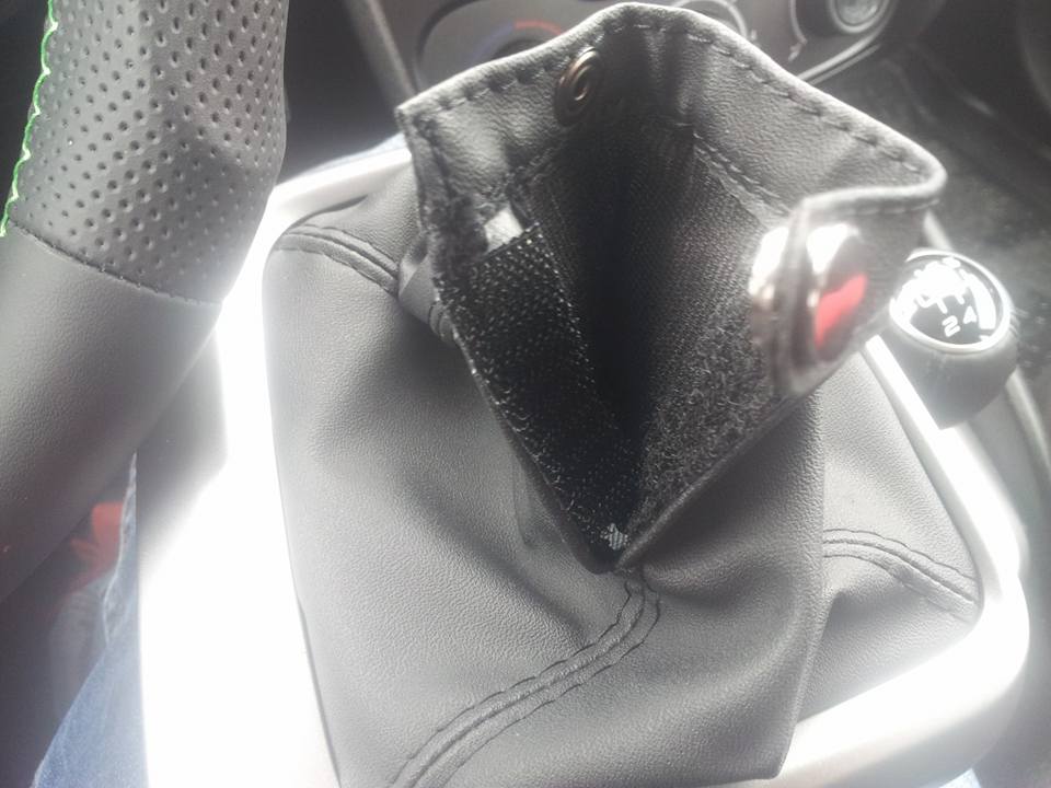

  • Kein Thema junger Mann dir kann geholfen werden. ;) Also der Schaltsack sitzt in dem silbernen Rahmen, das ist ein Teil, ich habe dir einige Fotos geschickt, da ich mir meinen Schaltsack bald aufwerten lassen möchte, habe ich mir einen zweiten bestellt um zu sehen wie das funktioniert. Rein theoretisch ist mein Rat, mach den Druckknopf oben am Schaltknauf auf, löse das Klettband an der Seite und steck die Finger rein ...jaaa in den Schaltsack, ein Schelm wer böses denkt! ;)
    Nun würde ich mit den Fingern wie mit einem Haken, unter den Rand des silbernen Plastikrahmens greifen und langsam nach oben ziehen. Du kannst eigentlich nichts kaputt machen ABER du siehst es auf den Bildern, der Rahmen ist in die Mittelkonsole eingesteckt und als "Halter" dienen kleine, weiße Plastikspangen, diese siehst du auch auf dem Foto. Ziehst du zu schnell oder zu grob und reißt den Rahmen zu schnell nach oben, dann lösen die sich, aber fallen gern mal in den Mitteltunnel. Dann sind die Weg...sind sie Weg...hält der Rahmen nicht mehr, dann musst du zu Fiat und dir welche besorgen. Mit etwas ruhiger Hand und Zeit, bleiben sie entweder am Rahmen des Schaltsackes oder in der Mittelkonsole.
