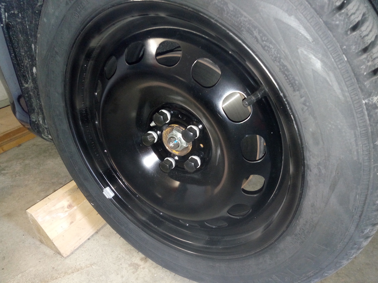

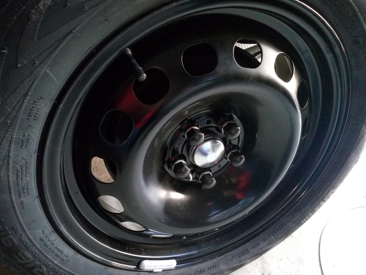

  • Noch etwas: habe gestern die Winterreifen (16" Stahl) aufgezogen und dabei etwas unschönes entdeckt: hinten sind die Naben mit einem silbernen Deckel verschlossen; vorne sind die offen - gibt es dafür keine Deckel o.ä.?
    Trotz Radzierblende sieht man es, wenn man daneben steht. Und deswegen neue Radzierblenden kaufen - kommt nicht in Frage. Vielleicht gehört es sich ja so; aber geschlossen würde mir das Ganze besser gefallen...
    Mein Fiat: Kombi 1.4 T-Jet Lounge in Mediterraneo Blau (alles außer Leder), EZ 07/17, Voll-LED ;-)
  • Mach mal ein paar Fotos davon das wir uns es bildlich vorstellen können was genau du meinst
  • Sind das nicht diese Fettkappen? Früher hatten die Autos so was wenn ich mich recht erinnere
  • Ist in Ordnung so. Vorn sind ja die Antriebswellen dort an der Stelle... hinten der Achszapfen von der Radnabe/Radlager. Damit das Lagerfett nicht abhaut ist dort eine Fettkappe drauf. Vorn ist es etwas anders konstruiert und es wird keine Fettkappe benötigt...
    Einmal editiert, zuletzt von Roman ()
  • Danke Dir für die Fach-Info!
    Also gut, es muss keine Fettkappe (lustiges Wort!) vorn angebracht werden...
    Genau so ist es. :thumbup:
