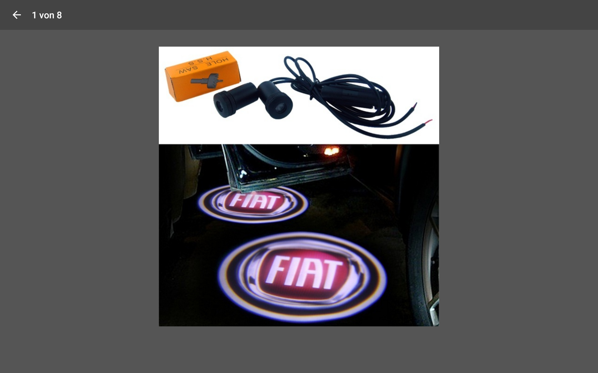

Fiat logo Türeinbau

  • hatte jetzt auch nicht danach gesucht.. aber die ideee ist geil wieso bauen sowas nicht der hersteller gleich ein.
    Das machen einige Hersteller, bzw. bieten Systeme an, wo man einfach nur die Leuchte gegen so einen Strahler tauscht. Bei BMW gibts sowas serienmäßig zu bestellen oder als Original-Zubehör. Das hat sich aber auch noch nicht zu Fiat herumgesprochen!...Also das man da eine Beleuchtung in die Tür machen kann :D
    Hier müsstest du Löcher in die Türverkleidung bohren und dir eine Stromquelle suchen, was dem Bordnetz bestimmt seeeehr gut gefällt. Zudem...ich hatte in meinem BMW solche Strahler verbaut, wenn gleich die mit original Stecker daher kamen, aber eben auch aus China. Ergebnis? Nach einem Jahr waren die Dinger massiv verblasst, sahen grauselig aus, was klar war denn die Folie auf der Linse hielt die Hitze nicht aus.

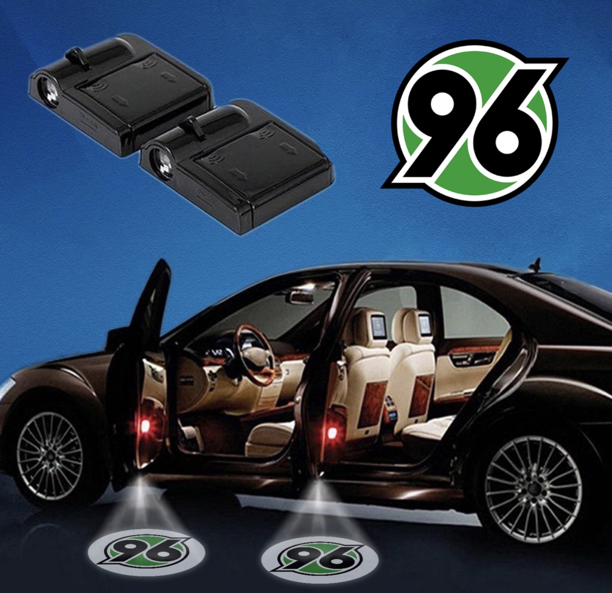

  • Ich habe die zum kleben an meinem Tipo ist einfacher zu montieren und man muss Löcher bohren und am Stromnetzt rumfummeln. Die werden mit Batterien betrieben. Das Ergebnis ist das selbe. Gibt es auch bei wish für rund 8 € zwei stück
  • genau die zum kleben habe ich auch schon gesehen.
    @manni hast du fotos davon? Würde mich interesieren wie das aussieht.

    Die zum Einbauen - machbar ist es, unser DarthVader hat etwas ähnliches gemacht. Dann musst Du aber Löcher in die Türverkleidung machen und die Kabel durch die Tür, durch den Kabelbaum zwischen Tür und Karosse, unter der A-Säule durch und unterm Himmel entlang bis an die Deckenleuchte legen damit es funzt... Machbar aber "etwas" aufwändig.
    Ach so, solange es LED-Leuchten sind die da in die Tür eingebaut werden sind die Ströme und Verbräuche so gering, das interessiert die Bordelektrik kein Stück!

  • Ich habe diese "angeklebten" auch. Und zwar für beide Fahrzeuge. Werden im Frühjahr eingebaut...

  • Die zum Einbauen - machbar ist es, unser DarthVader hat etwas ähnliches gemacht. Dann musst Du aber Löcher in die Türverkleidung machen und die Kabel durch die Tür, durch den Kabelbaum zwischen Tür und Karosse, unter der A-Säule durch und unterm Himmel entlang bis an die Deckenleuchte legen damit es funzt... Machbar aber "etwas" aufwändig.
    Gruß, Matze
    Es reicht doch auch den Strom für die Deckenleuchte am Sicherungskasten anzugreifen, oder nicht?
