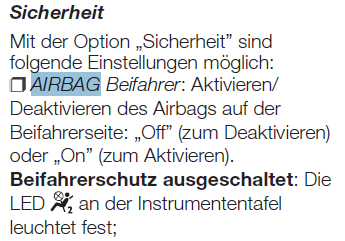

  • Der Beifahrerairbag ist standardmäßig aktiviert.
    Wenn man ihn deaktivieren möchte muss man im Bordcomputer im Tacho den Menüpunkt Sicherheit (siehe Gerds Beitrag) auswählen.
