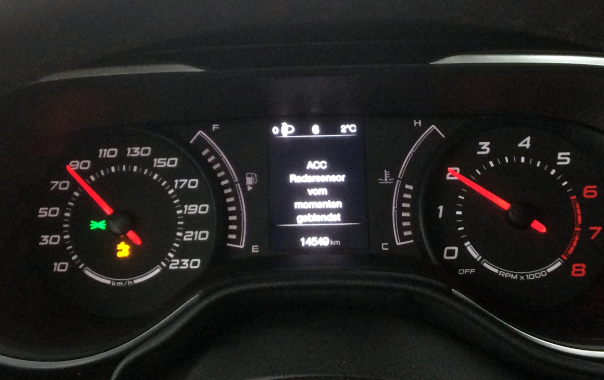

  • Heute morgen hat es bei uns ein paar Flöckchen geschneit und da bekomme ich die Meldung:
    "ACC Radarsensor vom (nein, habe hier kein Wort vergessen ;)) momentan geblendet"
    Dachte erst das liegt an dem Schnee auf der Motorhaube, aber ist ja kein visuelles System, was soll den da blenden?
    Außerdem dürfte es dann ja keine weißen Tipos mit dem ACC geben....
    Wagen ist mittlerweile Schneefrei, auf dem Heimweg mal schauen ob die Meldung noch kommt.

  • Hallo Braindead, der ACC-Sensor ist eine Mimose...Meldet auch Fehler bei engen Parkhausauffahrten und auch immer mal wenn ich bei uns aus nem Tunnel rausfahren.....
    Resetet sich aber immer von selbst.
    Grüßle Rüdiger

  • Devid, das geblendet bedeutet nicht geblendet im Sinne von blenden. Der Sensor sitzt seitlich hinterm unterem, kleinen Kühlergrill, diese glatte Fläche.
    Bei Wetter wie heute morgen sammelt sich an der Stelle gerne mal Schneematsch auf dieser Fläche und blockiert den Sensor, so ist das gemeint. Kann auch auf der AB bei starken Regen passieren, wegen der vielen Gischt...
