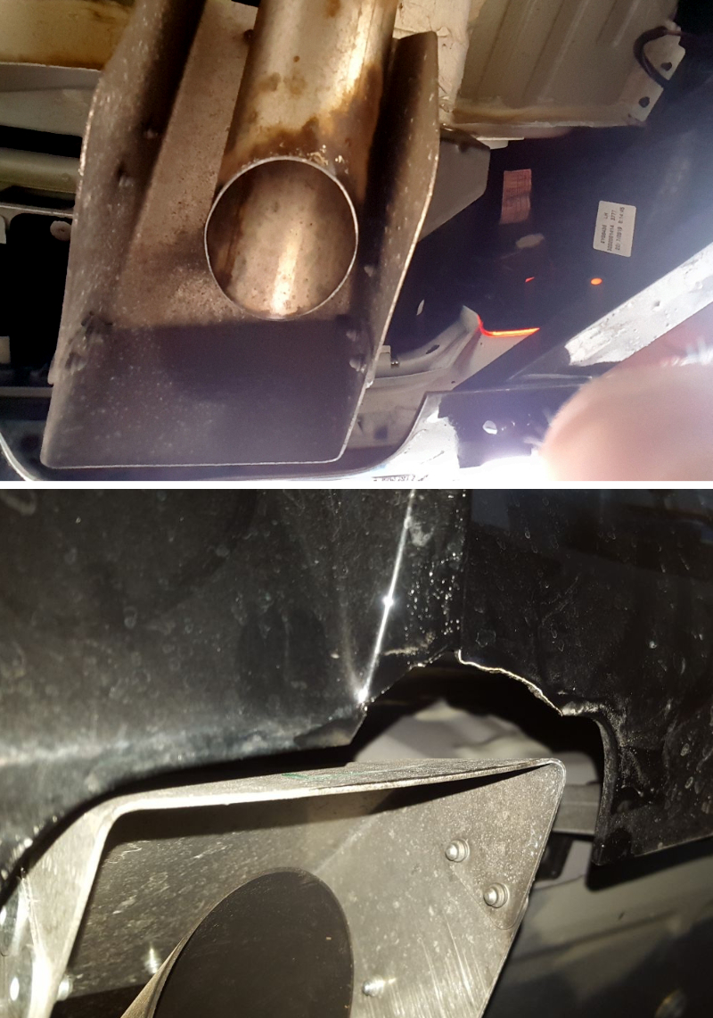

  • Es gibt wohl auch "Sports" der ersten Stunde, die kein Hitzeblech haben. Und da schmurgelt es halt erheblich. Oder habe ich da eine falsche Info?
    Ich denke da hast du was falsch verstanden. Bei den anderen zwei wo es auch angeschmort ist war das Blech auch vorhanden. Siehe Bilder. Und in der Kundendienst Information steht ja auch drin " falsche Positionierung des Hitzeschutzt".
  • Ich denke da hast du was falsch verstanden. Bei den anderen zwei wo es auch angeschmort ist war das Blech auch vorhanden. Siehe Bilder. Und in der Kundendienst Information steht ja auch drin " falsche Positionierung des Hitzeschutzt".

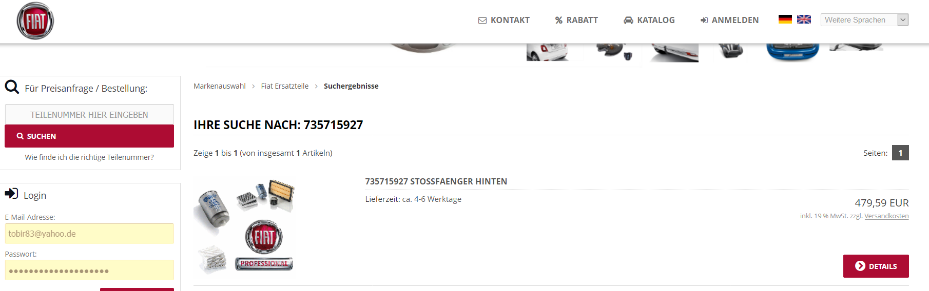

  • @Hannes ich denke du wirst den Diffusor auf Garantie ersetzt bekommen. Da es ja ein bekanntes Problem ist.
    Also hier im Netz kostet das schwarze Teil des Diffusors 479,59€ Euro. Ich denke beim Händler wird das Teil etwas günstiger sein.
  • Das sind eindeutig abgerissene Teile. Könnte sein das du irgendwo hängen geblieben bist ohne es zu merken. Bei den Temperaturen kann das sehr schnell passieren das Kunststoff bricht. Die Beulen könnten daher kommen das die Hitze sich durch das abgebrochene Teil dahinter kam und es verformt hat.
    Andere Möglichkeit wäre wenn du genau hinschaust könnten Spuren von einem Andockmanöver vorhanden sein. Auch wenns nicht stark ist.

  • Habe mich mal eurer Bilder bemächtigt....sieht so aus als wenn das Endrohr bei dem "geschmorten" länger und somit näher am Diffusor bzw. Ende des Hitzeschutzbleches ist. Zudem scheint der Auslaß nicht nach unten gebogen zu sein.
    Mag aber auch nur die Perspektive sein.

    Hab den LPG umrüster mal angerufen, er meinte er hätte da wohl irgend ein Blech gesehen.
    Er meinte aber auch.... das könnte Mann für die Zukunft besser lösen :1f609: .
    Aber ihr habt recht.... mit den fehlenden kunstoff Teil sieht echt merkwürdig aus.... als ob da jemand rumgeschnitten hat oder so.
    Allerdings ist der ganze Diffusor in sich verformt.... und das kommt nur von extremer Hitze :1f648:
    Plus Lackieren wohlgemerkt , da wird’s dann richtig teurer
  • Irgend jemand hat doch mal was von über 1.000 Euro geschrieben für den Diffusor inkl. lackieren und Montage.
    Also das andere Teil des Diffusors kostet im Netz 555,88€. Also könnte in etwa hinkommen.

  • Plus Lackieren wohlgemerkt , da wird’s dann richtig teurer
    Deshalb lohnt sich alleine schon nur wegen den ganzen Anbauteilen eine Vollkasko. Denn die hat man mal schnell irgendwo kaputt gefahren.
  • Also das andere Teil des Diffusors kostet im Netz 555,88€. Also könnte in etwa hinkommen.
    Jepp. Dann habe ich das richtig in Erinnerung. Also nicht gerade ein Schnäppchen.
