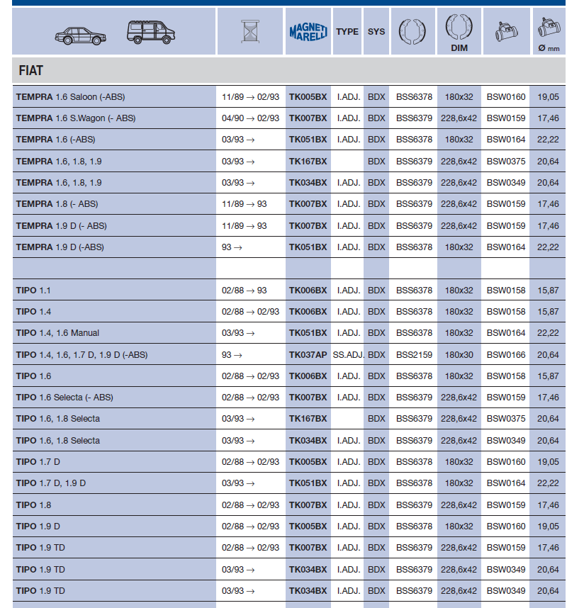

  • Na, viel kann ich da bei Magneti Marelli noch nicht erkennen (Screenshot Katalog vormontierte Bremsenkits) - das sind doch alles die alten Tipos, oder?:
  • Naja ein bisschen wirds wohl noch dauern, bis die Zulieferer und Zubehörfirmen mit solchen Reparaturkits kommen. Aktuell sollten die Tipos ja alle funktionieren! ;) Selbst Fiat hat bisher ja noch nichts auf dei Beine gestellt, ich denke 2 Jahre Minimum, bis die Fremdhersteller auch Kits und Teile anbieten, muss man warten.
    Ja Jörg, im Katalog stehen die noch nicht, der ist von 2015 oder 2016 also vor Serienstart des Tipo. Ich kann die Tage mal nachsehen was an Nummern bei den Einzelteilen raus kommt, könnte mir vorstellen das es die selbe Trommelbremse wie z.B. beim Grande Punto ist. Oder anders gesagt, ich bin mir fast sicher das nichts Neues gemacht wurde sondern von irgend einem anderen Auto die Trommelbremse übernommen wurde. Maximal wurden mini-Veränderungen vorgenommen. Leider geht die E-Per momentan nicht, Serverumstellungen und leichte Probleme beim Fiat-Server momentan, sonst würde ich jetzt mal kurz gucken ;)
