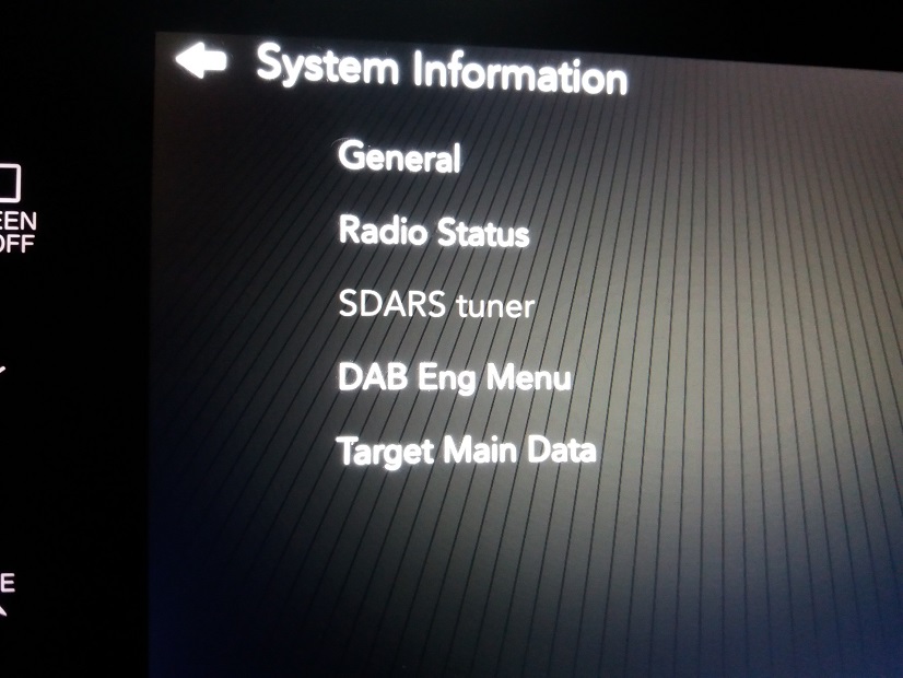

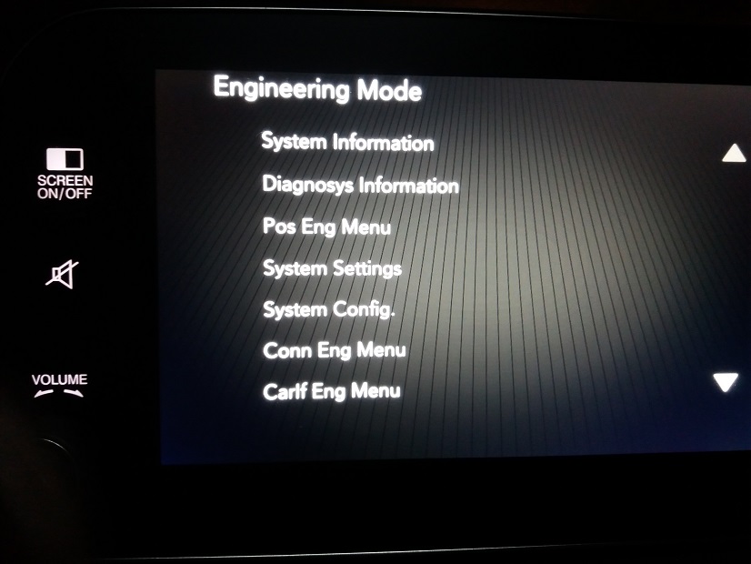

  • Man drückt für ca 10sec die Tasten "Screen off/Lautlos/Enter.
    Es erscheint dann ein Schriftzug auf englisch, dass man für weitere 5sec die Tasten halten soll.
    - Engineering Mode - Systeminfo - General - Softwarenummer
    :thumbup: :thumbup: :thumbup:
    Tschü Gü :1f528: :2692: :1f6e0:
    Mein Fiat: 1,4 T-Jet 5türig Lounge - Ausstattung
    okay und wie bekomme ich dann die Software da drauf also wo kann ich die mir ziehen?
    Mein Fiat: Fiat Tipo HB, colosseo grau metallic, Lounge,1.6 Diesel, 120 ps, 07/2016
  • In einer Fachwerkstätte :!: :!: :!:
    Du hast jetzt aber den Vorteil, dass du dich auskennst. :thumbup: :thumbup: :thumbup: und dir keiner einen Schas erzählen kann.
