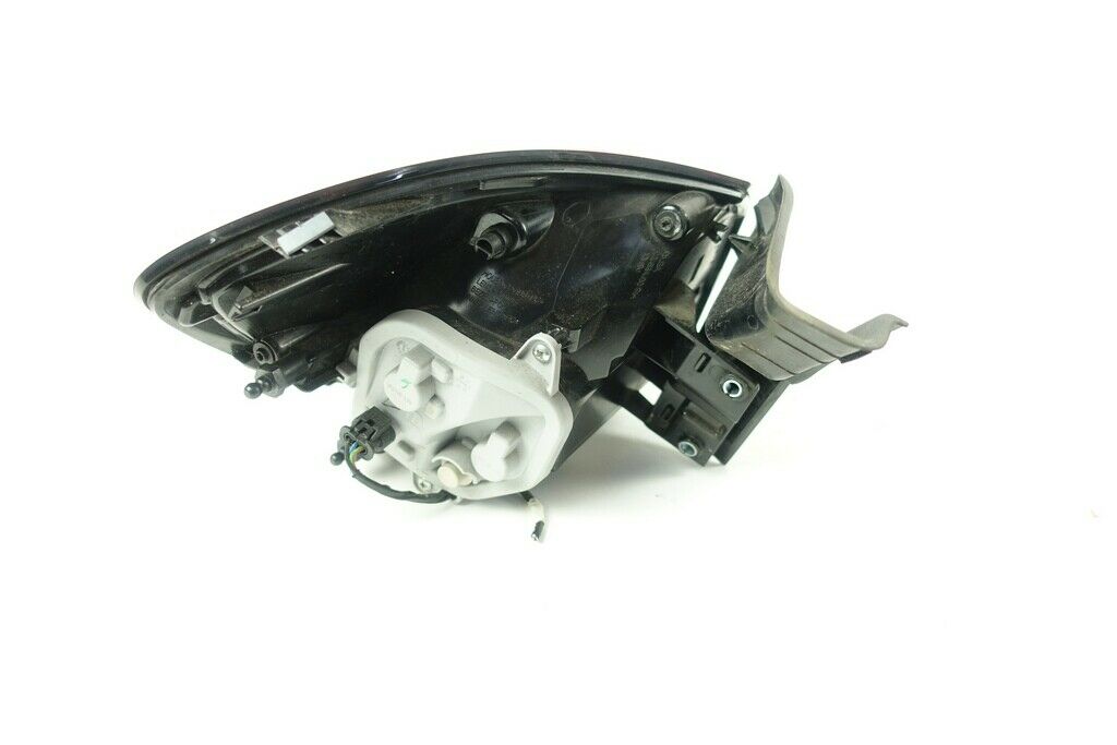

Hab vorne die Lampen für die Blinker gegen silberne getauscht. Das ging ja erfreulich einfach.
Hinten hab ich’s allerdings erst mal gelassen, da ich hier von gebrochenen Nasen gelesen habe.
In der Anleitung steht, unteren Teil erst nach oben und dann den oberen Teil nach innen ziehen. Am oberen Teil kann man etwas reinschauen. Sind schon etwas fragil die Nasen. Nur wo muss man am unteren Teil ziehen? Wirklich nach oben oder muss man die Plastikfläche doch eher zu sich ziehen. Gebrochene Nasen will ich ungern
Seitlich sind zwei Nupsis die im der Rückleuchte einrasten und hinten zum Blech hin sind auch noch Befestigungen, weiss jetzt nicht mehr ganz genau wie die aussehen und wie ich die abgenommen habe. Auf keinen Fall mit Gewalt rangehen und am besten wenn es schön warm ist, hab da etwas in mehreren Richtungen probiert und dann waren sie draussen.

Ok, hab mal leicht dran gezogen aber mit abgebrochenen Nasen hab ich schon so meine Erfahrungen
Also lieber mal nen Fön mit in die Garage nehmen
Anja, jaja... wenn das mit den Nippeln immer so einfach wäre
Also ich finde das ist immer recht einfach, fön du mal

Hier ein Bild, Lampe und die Abdeckplatte (hinten links) - Die Beschreibung in der Bedienungsanleitung zur Demontage der Abdeckung ist freundlich gesagt Blödsinn.
Erst Abdeckung von der Lampe abhebeln (Mit Abhebelmesser zur Fahrzeugmitte drücken) bis die Plastiknasen los sind, dann vorsichtig ziehen evtl nach oben und unten wackeln bis die Federnasen nachgeben.
Da könnte man ja fast eine Doktorarbeit draus machen
Die seitliche Nase ist klar. Und unten sind wohl diese länglichen Nasen, die man lösen muss, um die Abdeckung zu entfernen. Dann müsste man aber eher zu sich ziehen, als nach oben, wie es in der Anleitung steht. Ich glaub, die wissen teils selber nicht, was die da schreiben
Stimmt, so war's, erst die seitlichen Nippel und dann nach vorne zu dir ziehen, mit nen bissel gewackel
Die Anleitung ist an der Stelle wirklich keine Hilfe, das stimmt...
