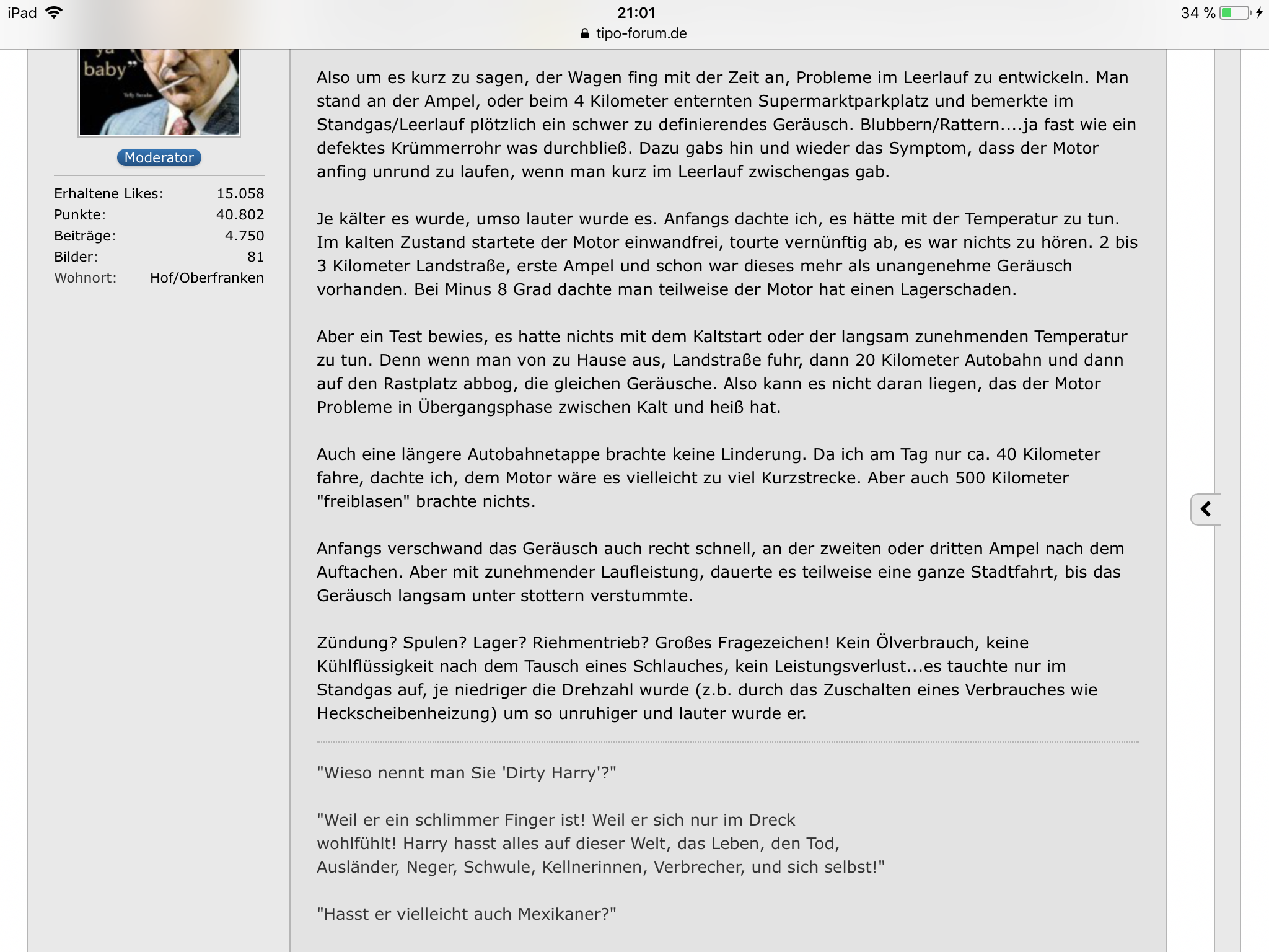

  • Ich dachte ja eine Zeit lang ich wäre wegen des Geräusches paranoid, aber eine Fahrt mit meinem Freund Matze bei rund -13 Grad und dessen fragendes Gesicht bewies mir, auch er fand das nicht normal. Mit sinkender Temperatur wurde das immer massiver, immer aufdringlicher.
    Der Mechaniker meint ja nach wie vor es wäre ein Softwareproblem, aber das halte ich für Blödsinn, denn mal ehrlich, bisher habe ich bei keinem hier aus dem Forum von diesen Geräuschen gehört, nur von 11 Stück aus unserer Region. Dann sollte man meiner Meinung nach vielleicht wirklich mal schauen, was die Fahrzeuge gemeinsam haben könnten.
    Ich bin leider nicht Techniker genug um das zu sagen, aber ich habe das leise Gefühl bei allen 11 Fahrzeugen wurden die Differentialscheiben gewechselt, damals bei der Rückrufaktion 2016. Jetzt die Frage...was könnte da verpfuscht worden sein um sowas auszulösen.......Mechanisch lässt sich das eigentlich nicht erklären...
