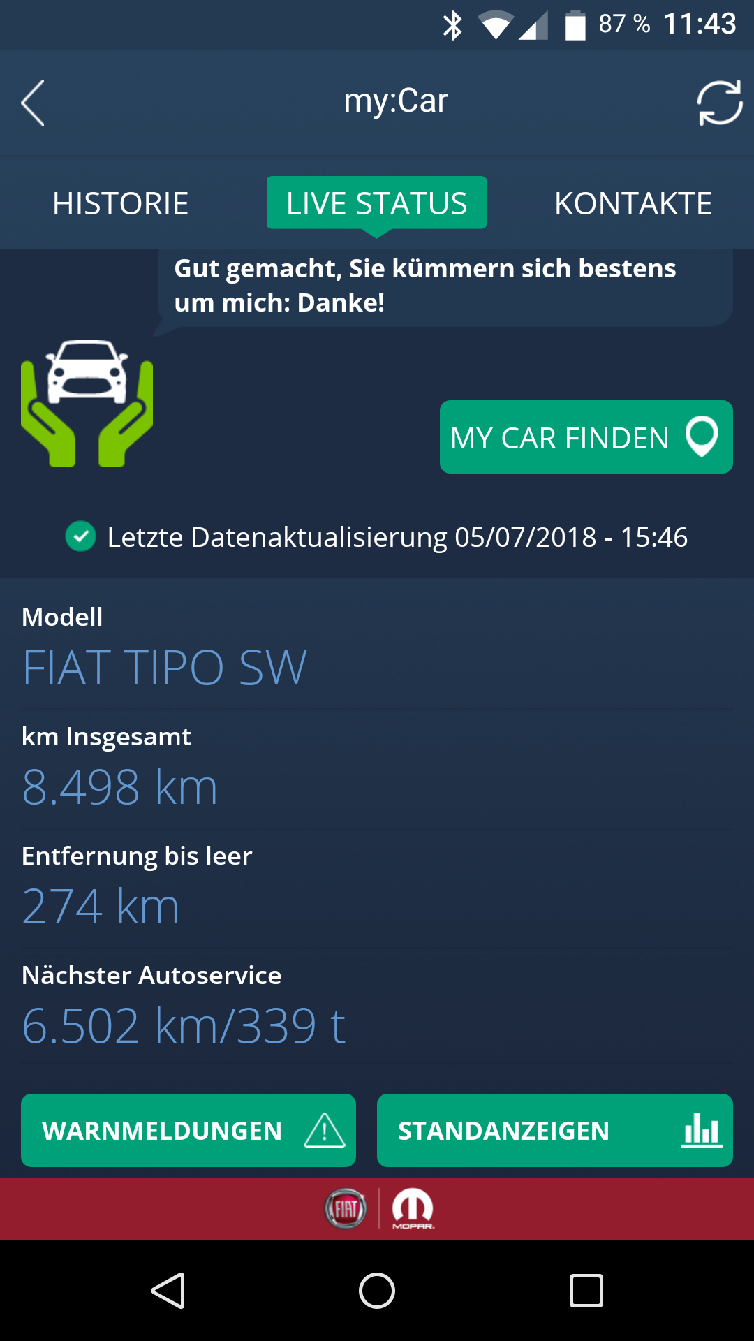

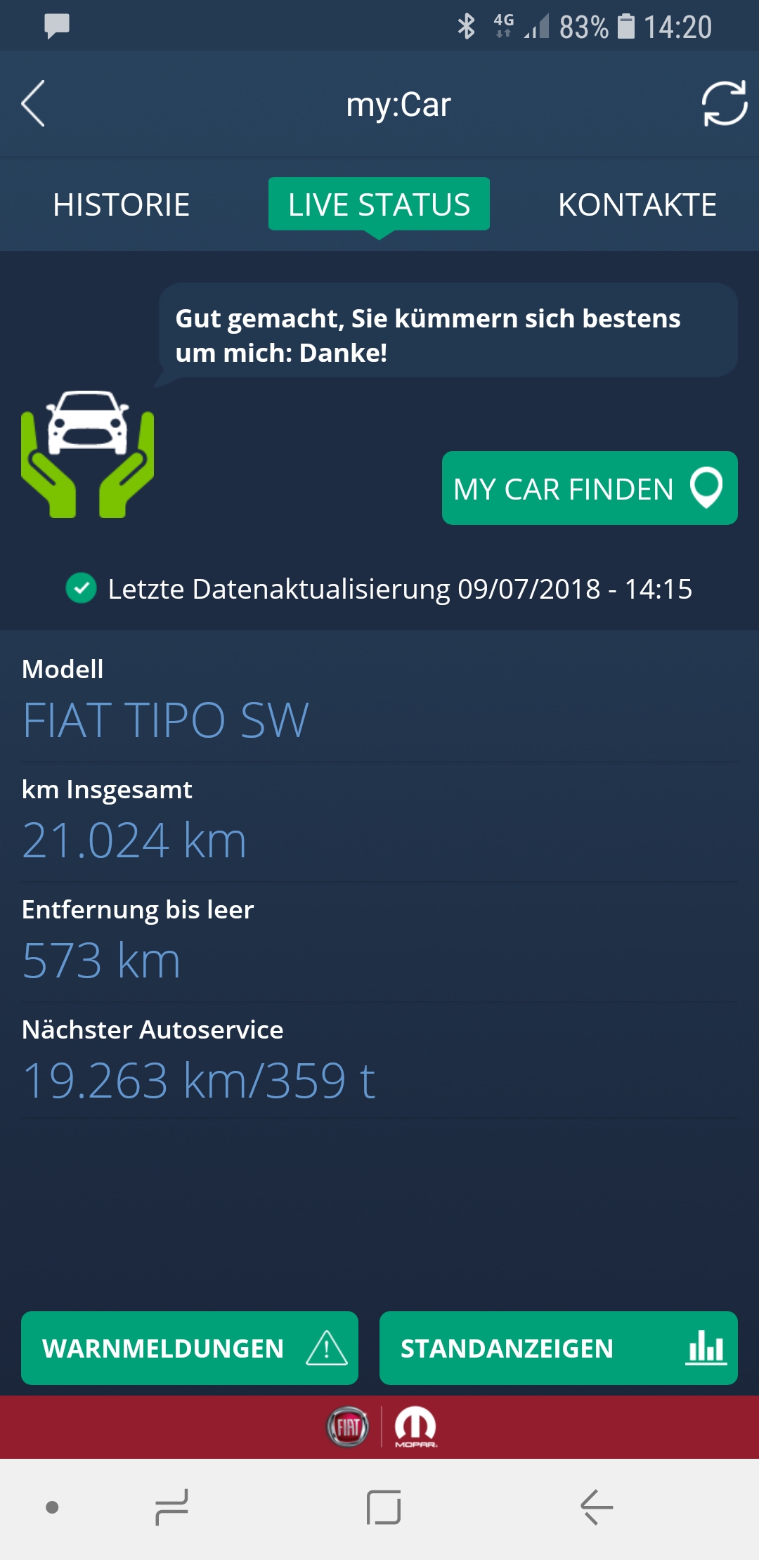

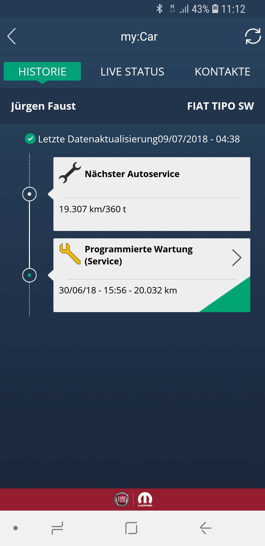

  • Bei mir läuft App und Tipo synchron.
  • Vielleicht hilft es den Tipo aus der App zu löschen und ihn dann neu zu verbinden, ansonsten wie gesagt es zählt das was das Auto anzeigt, die App hat ihre macken, zeitweise verbindet sie sich automatisch, manchmal muss ich manuell nachhelfen.

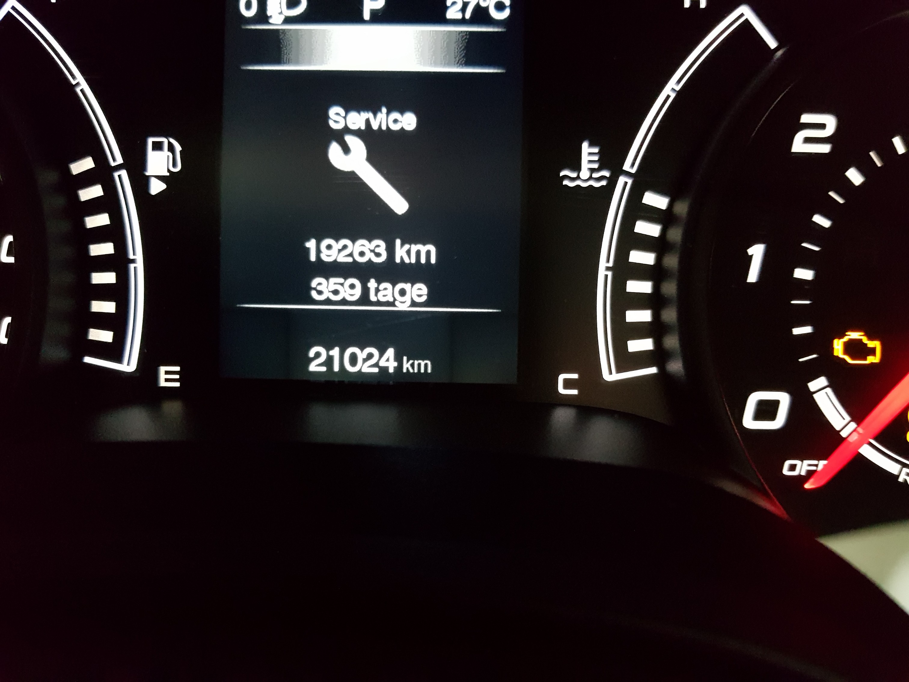

    Fakt ist, das der Bordcomputer bei meinem Tipo vom Tag der Zulassung/Übergabeinspektion bzw. der planmäßigen Inspektion an normalerweise ein Jahr runter zählt, ebenso parallel die Kilometer (20tkm beim Diesel / 15tkm beim Benziner) und sich dann wenn eines von beidem sich der 0 nähert eine Meldung kommt.
    Klappt bei meinem gut, aktuell keine 6tkm mehr bis zur nächsten Inspektion - ich war doch erst im Januar??? Arrgs… Tage wären noch eine ganze Menge über ;) Und bei meinem (ist es bei jedem?) ist der Ölwechsel von der Inspektion getrennt, wie geschrieben keine 6tkm mehr bis zur Inspektion, aber noch um die 30tkm bis zum nächsten Ölwechsel.

    beim 500C kommt erst ein Hinweis Wartung in..Tagen fällig immer wenn die Zündung eingeschaltet wird.....wenn die Zeit rum ist kommt der Hinweis Wartung fällig und es erscheint ein Schraubenschlüssel im Display beim laufendem Motor.....
  • beim 500C kommt erst ein Hinweis Wartung in..Tagen fällig immer wenn die Zündung eingeschaltet wird.....wenn die Zeit rum ist kommt der Hinweis Wartung fällig und es erscheint ein Schraubenschlüssel im Display beim laufendem Motor.....
    Beim Tipo das Gleiche. Erst kommt die Meldung nach der Zündung und zählt weiterhin Kilometer und Tage runter. Danach geht permanent der gelbe Schraubenschlüssel an bis zum Resset.
