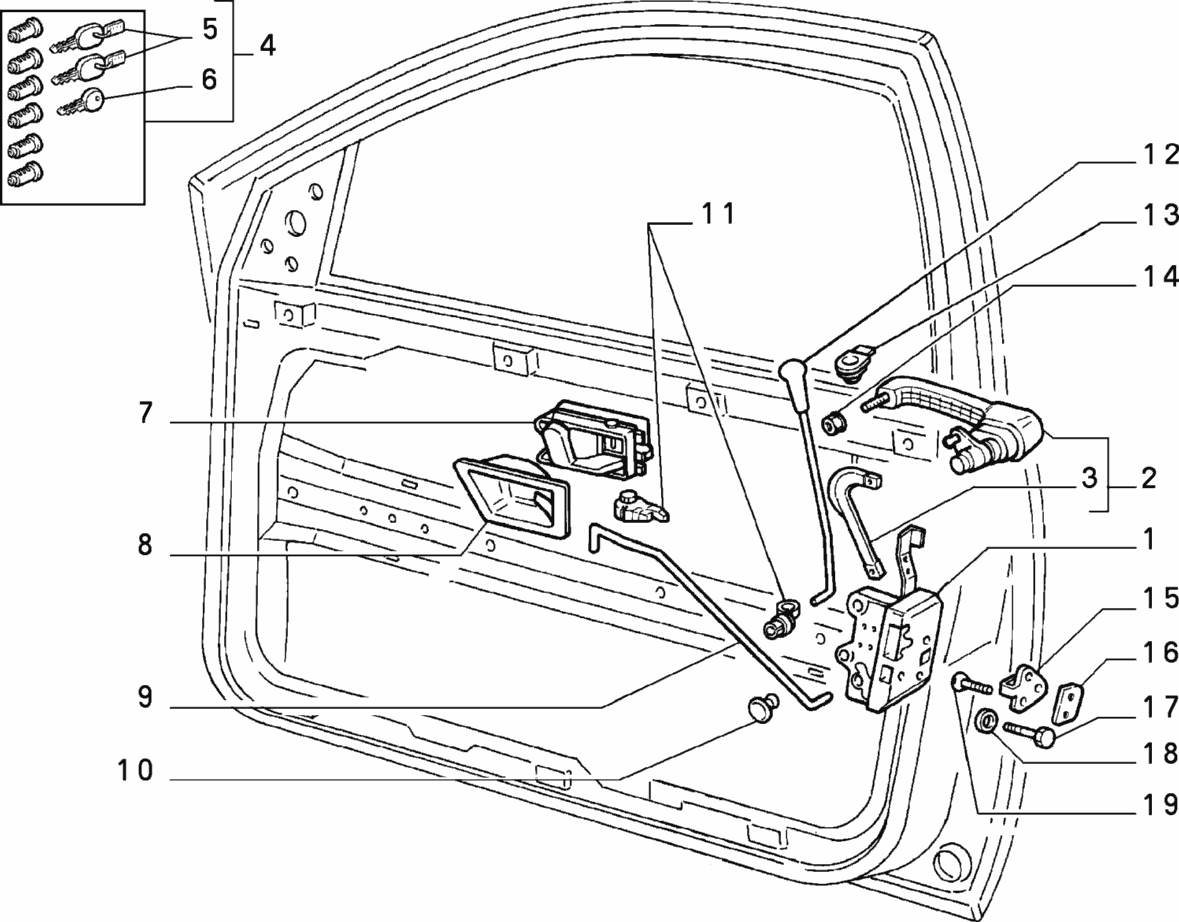

  • Hallo guten Tag,
    Beim Tipochen ist die Uebertragung vom Schliesszylinder zum Gestaenge abgefallen. Also man kann nur noch die Tuer von innen oeffnen der Druckknopf drueckt ins Leere und der Schluessel dreht ins Leere.
    Hat da jemand Bilder und Tips? Ach das Tipochen hat Zentralveriegelung und Fensterheber.
    Danke schon einmal.
    Hallöchen, der Mechanismus ist relativ einfach:
    Am Schließzylinder sind hinten Nasen (eine bis drei, die genaue Konstruktion beim alten Tipo weiß ich aus dem Kopf nicht). Der Schließzylinder wird in das Loch im Griff gesteckt, und zwar so das die Nasen vom Zylinder hinten in der Aufnahme im Griff in die Vertiefungen greifen. Das ganze funktioniert beim Drehen des Schlüssels im Zylinder dann wie eine Verlängerung der "Achse" im Türgriff, ich denke Du kannst erkennen was ich meine? An der "Achse" ist eine "Platte" mit einem "Knubbel", auf diesen Knubbel wird die Stange (Nummer 3 auf dem Bild) befestigt. Das andere Ende der Stange wird am eigentlichen Schloß (Nummer 1 auf dem Bild) befestigt. Dreht man den Schlüssel, dreht sich die Griffachse, dadurch bewegt sich die Platte mit dem Knubbel, die Stange wird bewegt und zieht/drückt die Selle am eigentlichen Schloß die für Ver-/Entriegelung zuständig ist.
    Wo genau jetzt der Fehler bei Dir am Tipo ist musst Du Dir am Auto selber ansehen, ist schwer zu raten ;) Die Stange 9 vom Innengriff geht an eine andere Aufnahme am Schloss 1, bewirkt aber das selbe wie Schlüssel drehen (wenn da alles in Ordnung ist). Die Stange 12 vom Türknopf hingegen dürfte evtl. an die selbe Stelle greifen wie die welche vom Griff kommt... sicher bin ich ad hoc nicht.
    ZV oder nicht ist bei dem Funktionsprinzip egal, ZV ist nur insofern ein Unterschied das am Schloß 1 halt ein ZV-Motor dran ist, der löst dann einen Kontakt aus wodurch alle anderen Türschlösser auch per Strom den "Befehl" bekommen, ebenfalls auf- oder zuzuschließen.
    Gruß, Matze

  • So, Schloss klappt so weit wieder. Anfang vom Uebel war, dass der Splint in dem Teil wo der Schliesszylinder drinsitzt, herausfefallen ist. Die Feder und der Mitnehmer muessen so doof gefallen sein, dass der innere Oeffner blockiert wurde.
    Aussen liess sich auch nicht mehr oeffnen, weil der Hebel vom Schloss verbogen dass der aeussere Druckknopf den Hebel nicht mehr traf. Mit zuner Tuer, verkratzten Fingern und vielen Fluechen habe ich die Tuerverkleidung ausgebaut. Mit dem Tuergriff und den Fragmenten bin ich zu Fiat. Der Mann scheint ein Genie zu sein. Er hatte einen Griff von einem anderen alten Typ Tauschte den Zylinder und ich hatte noch den Griff einzubauen. Und klappt!! Dass der Griff anderst ist faellt auf wenn man darauf achtet. Also auch gut.
    Jetzt weiss ich wie das Schloss und verschliessen funktioniert. Das Schloss macht schon laenger Probleme. Die Probleme sind aber elektrisch. Es loest die Zentralverriegelung nicht aus. Wenn man beim Beifahrer abschliesst gehen die Knoepfe ein paar mal wieder hoch und das Fahrertuerschloss macht Brumgeraeusche. Gibt es da Moeglichkeiten? Das Schloss wird man nicht zerlegen koennen? Danke an alle und Danke schon im Voraus

  • Das Schloss macht schon laenger Probleme. Die Probleme sind aber elektrisch. Es loest die Zentralverriegelung nicht aus. Wenn man beim Beifahrer abschliesst gehen die Knoepfe ein paar mal wieder hoch und das Fahrertuerschloss macht Brumgeraeusche. Gibt es da Moeglichkeiten? Das Schloss wird man nicht zerlegen koennen? Danke an alle und Danke schon im Voraus
    Ich tippe auf den ZV-Motor vom Fahrertürschloss, der hat wohl das zeitliche gesegnet. Zu 95% sollte das Schloss Fahrerseite die Nummer 46411409 sein, ist bei Fiat nicht mehr lieferbar. Frag doch einmal hier https://www.ebay.de/itm/Origin…Tuerschloss-/273321824668 nach Bildern um sicher zu gehen das es das richtige Schloss ist, ist ja recht günstig (Original waren es zuletzt über 160,- Euro für das Schloss!). Einfach mit dem hier https://www.ebay.de/itm/SERRAT…&rt=nc&_trksid=m570.l1313 vergleichen, das ist allerdings teurer und muss aus Italien verschickt werden ;)
