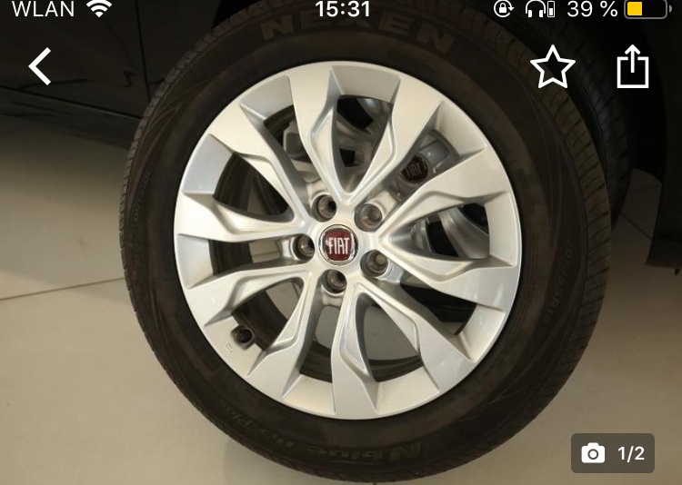

  • Hallo, Wieso ist mein Beitrag nicht mehr verfügbar. Ich wollte gerne Bei Meinen 16 Zoll Felgen 45 Querschnitt tun was denkt ihr. Original ist es 55. ich hab mir Spurverbreiterung bestellt 40 mm Pro Achse. Hat jemand ein Foto der hat weniger Querschnitt. In 2 Jahre wenn die Garantie abläuft wird er Tiefergeliegt. Das Auto ist noch nicht da.

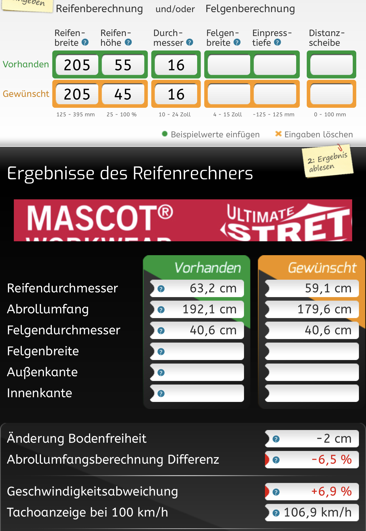

  • Wenn ich das richtig verstehe, willst du auf die 16 Zoll Felgen statt der Reifen mit einem 55er Querschnitt, Reifen mit einem 45er draufziehen?
    Das wird auf jeden Fall nicht funktionieren.
    Da die Raddurchmesser sich dadurch verringert und dadurch der Abrollumfang kleiner wird.
    Das wiederum würde eine Tachoabweichung von +6,9% und für eine Eintragung eine Tachoangleichung bedeuten.
    Ob sich das alles für 4 cm lohnt? Ich denke mal nicht.
    Für weniger Gummi an der Felge empfehle ich 17“ oder gar 18“.
