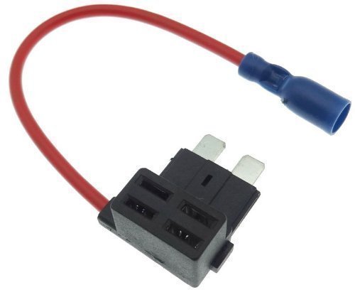

  • In meiner Limousine habe ich Strom vom Sicherungskasten unterm Lenkrad damit „geklaut“....
    Die passende Sicherung mit Zündungsplus zu finden ging bei mir nach der Try-and-erorr-Methode vonstatten.
    Daran dann den USB-Trafo (Massekontakt ist dort auch vorhanden), vom Trafo ein 3m langes, extra flaches USB-Kabel vom Sicherungskasten zur Tür, unter dem Türgummi nach oben, innen durch die A-Säulenverkleidung weiter nach oben und unter (bzw. über) dem Himmel an der Windschutzscheibe entlang bis zur Cam.
    Beim Rückspiegel ist das flache USB-Kabel von Vorteil, kann man dieses wunderbar in den Spalt zwischen Spiegel und Himmel klemmen. (Die Dashcam hing rechts vom Innenspiegel)
    Jetzt beim Hatchback habe ich die Cam an der gleichen Stelle, habe aber das Kabel auf der Beifahrerseite auch durch die A-Säulenverkleidung und Türgummis gezogen und unter dem Handschuhfach zur Mittelkonsole an die 12V-Dose gelegt.
  • Nimm z.B. sowas. Ist alles mit dran und auch einfach zu installieren.
    https://www.amazon.de/Hardwire-Ladegerät-Kabelsatz-Kameras-Sicherung-Schwarz/dp/B0789G3QT8/ref=sr_1_13_sspa?s=ce-de&ie=UTF8&qid=1544033562&sr=1-13-spons&keywords=dashcam+anschlusskabel+mini+usb&psc=1&smid=A3QOFZJKCYV4TT
    Hab ich aktuell gerade eingebaut, läuft super und du hast kein Zigarettenanzünderquatsch.
