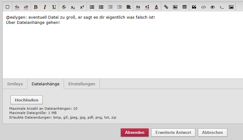

  • eslygen: eventuell Datei zu groß, er sagt es dir eigentlich was falsch ist!
    Über Dateianhänge gehen!
    Leider zeigt er mir keine Fehler an, wollte kein neues hochladen. Ich wollte ein Bild aus dem Forum benutzen.
