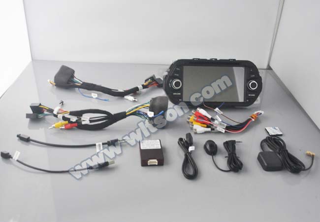

Android Radio Bestellt.
  • der decoder müßte auf jeden fall dabei sein. bei mir war es so und wird auch so angeboten. ich habs direkt beim hersteller gekauft.

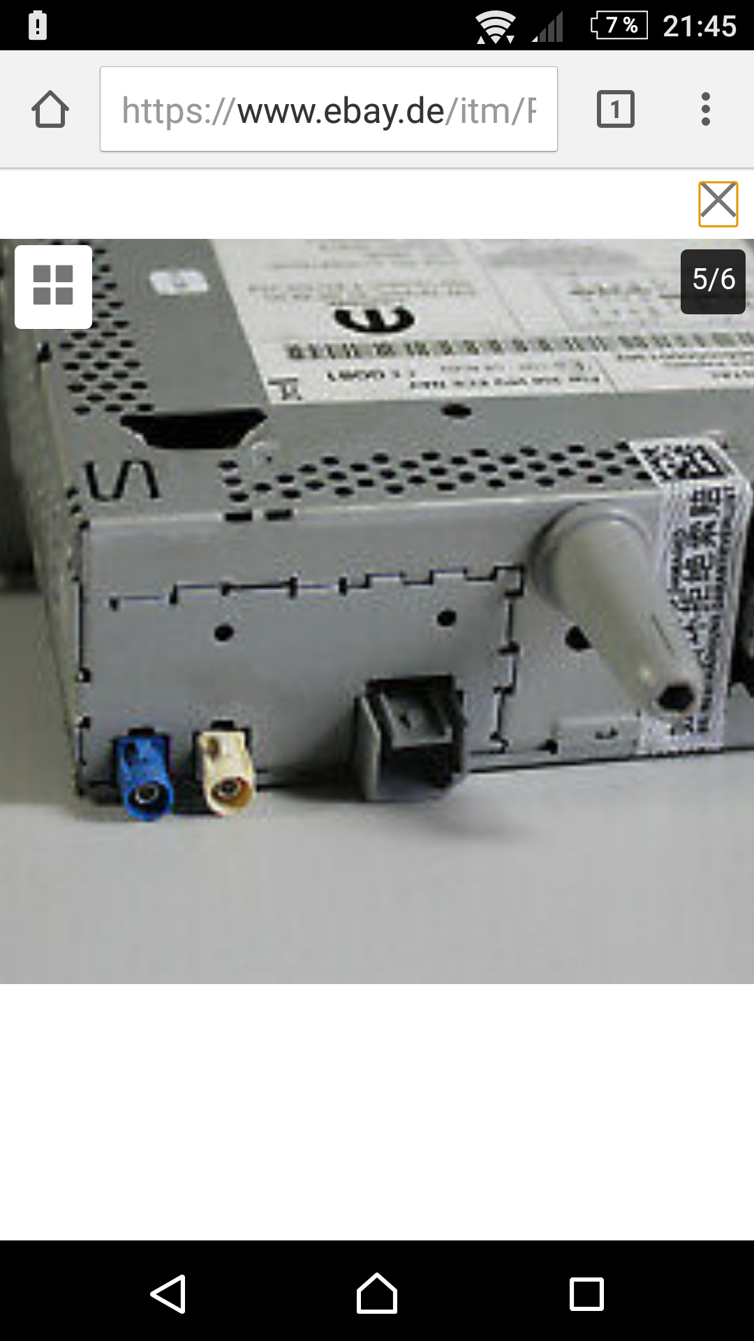

  • Bei meinem war eine GPS Antenne dabei.Deine müßtest Du aber noch nutzen können.Brauchst aber einen Adapter,weil am Android Radio ist der GPS Anschluss geschraubt.Jedenfalls bei meinem.
  • über das bestehende System bei dir nicht. Wenn brauchst du ein neues/gebrauchtes Navi mit Rückfahrkamera Funktion plus die Rückfahrkamera + höchstwahrscheinlich noch Kabelbaum.
    Ergo. Nein. Nicht möglich (so ohne weiteres)
    Nur extern mit separater Kamera + Display
  • Habe ein Canbus bekommen und das Radio eingebaut nur leider startet das Radio kurz und geht sofort wieder aus, was könnte das sein? wenn ich Zündschloss anmache kurz an und sofort wieder aus.
  • Also nach langem Googlen und lesen sieht es so aus als ob es für mein Wagen noch kein Can Bus adapter gibt mein Fiat ist Bj 2018 und EZ 2019 deshalb schaltet das Radio sich immer ab.. Nun meine frage gibts eine Alternative? Alle Can Bus gehen nur bis 2017 wäre über etwas Hilfe dankbar habe sogar ein Video gemacht wenn jemand intresse hat sende ich es gerne zu. DANKE.
    Wer hat Dir denn das erzählt?Ich habe ein Android-Radio eingebaut und das funktioniert top.Meiner ist von 05/2018 und der Can-Bus Decoder funktioniert tadellos. Hast du denn das Radio richtig mit einem Diagnosegerät in den Can -Bus eingepflegt? Sonst funktioniert das nicht.
