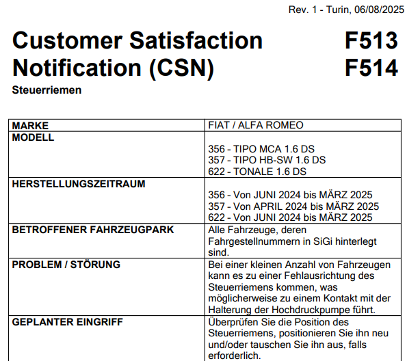

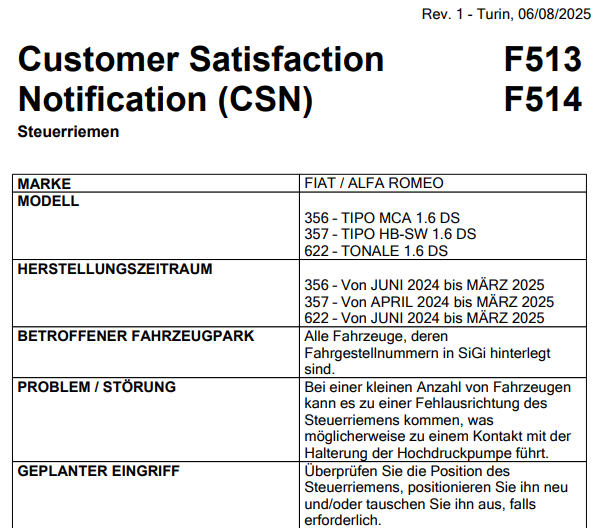

  • Also auf die schnelle finde ich jetzt die genannte Rückrufaktion auch nicht (mit lockerem ZR)
    Es gibt was mit falsch positioniertem ZR.
    @Jan Hansen
    Wenn für dein Fahrzeug tatsächlich solche eine RR Aktion offen wäre und du nur noch keine Post erhalten hast, wird das natürlich seitens Stellantis via Garantie abgehandelt. Weil es dann ja für dein KFZ hinterlegt ist.
    Und da deiner Erstzulassung von 2025 ist, hast du da ja rein gar nix zu befürchten, weil dein Tipo ja gerade mal maximal 9 Monate alt sein kann.
    (einzig eventuell die Lieferfähigkeit des Motors könnte eventuell zu Wartezeit führen)
    ABER! Nicht immer bekommt man Post für diverse Sachen! Es gibt meist nur Post wenn es ein Sicherheitsrisiko darstellt bzw übers KBA mit kommt. (ok Motorschaden würde ich dahingehend dazu zählen)

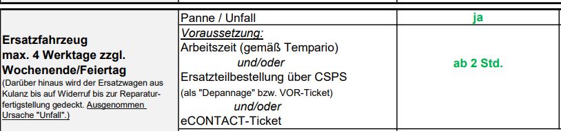

  • Das ist letzte Woche Dienstag passiert - bis jetzt keine Rückmeldung von der Werkstatt. Den Mietwagen habe ich zurückgegeben - er wird nur 5 Tage bezahlt.

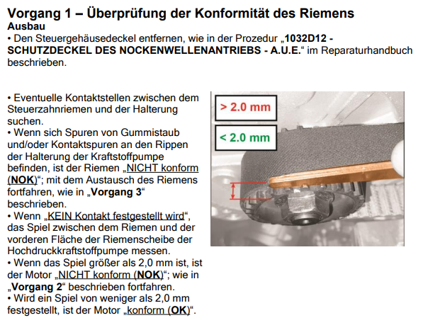

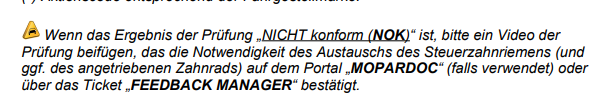

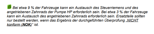

    Der RR ist im Internet nicht zu finden und sollte wohl im Rahmen der Inspektion (war für in einem Monat bereits angemeldet) gemacht werden.
    Danke für den Auszug oben - das ist er wohl, die Meldung der Werkstatt hatte
    ein anderes Format und wurde mir nur kurz gezeigt.
  • Der Auszug ist aus dem Stellantis System. Besser prüfen könnte ich das mit deiner VIN ob deiner überhaupt da rein fällt.

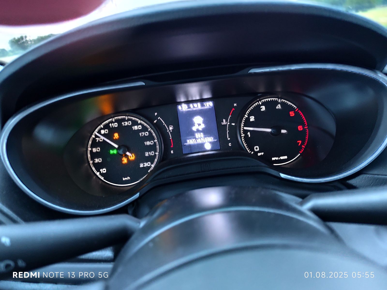

  • ZFACF8CS8RU244063

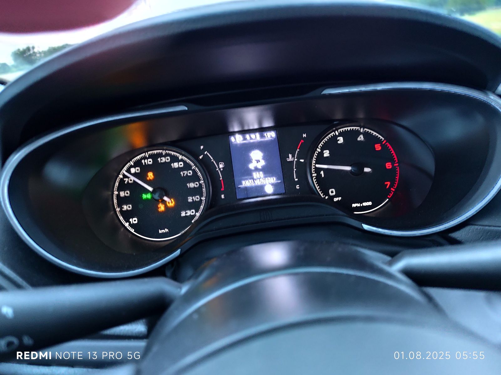

    Die MFA stand auch drauf - und die spinnt bei mir tatsächlich alle paar tausend
    Kilometer mit kunterbunten Anzeigen.....war auch für die Inspektion geplant =O
    hey sowas hat ich vor kurzem auch...
    Mein Fiat: 2025er FIAT Tipo Limousine 1.6 Multijet 130 SCR City (Urban), Oceano Blau (Lago Grün), EZL: 04/2025

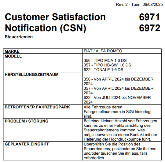

  • Zahnriemen ist ja scheinbar nur bis 12.24 gebaut - sollte also bei dir knapp nicht zutreffen. Instrument wohl schon!?!
    Hä?! Der 1.6 Diesel (96 kW) ist unverändert geblieben und hat einen Zahnriemen. Wie kommst du darauf, dass Fiat kurz vor Lebensende der aktuellen Tipofeneration am Motor noch so etwas Grundlegendes an der Motorkonstruktion abgeändert hätte oder einen anderen Motor einbauen würde?
