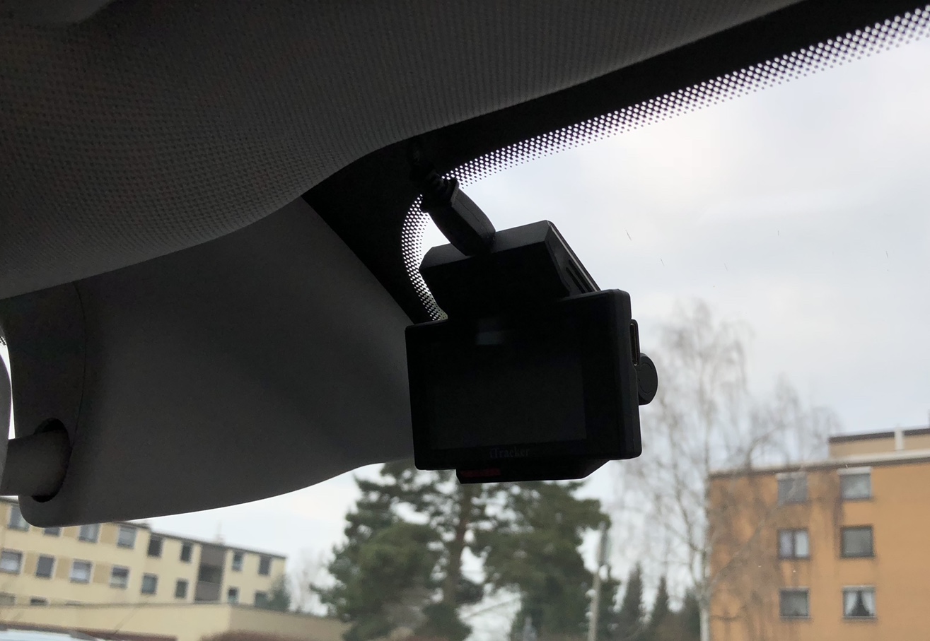

    Meine Dashcam ist seit heute wieder aktiv.
    Dieses Mal wollte ich allerdings nicht im Sicherungskasten rumfummeln und bin über die 12V-Steckdose gegangen.
    Von dort geht ein 3m USB-Flachkabel von der Mittelkonsole, nach vorne in den Beifahrerfußraum, dort unter dem Teppich weiter nach rechts bis zur Tür.
    Von da aus unter dem Türgummi und der A-Säulenverkleidung nach oben und unter dem Dachhimmel zur Cam.

    Super. Das bekomme ich nicht hin mit meinen beiden linken Händen.....

    Tolle Arbeit na dann bekommen wir bald nette Filmchen von dir :thumbup: :thumbup: :thumbup: :thumbup:

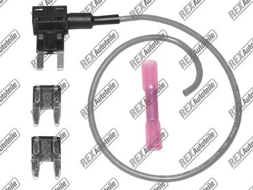

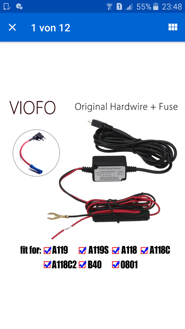

    Die 12V-Dose benutze ich auch für einen doppelten USB-Lader, sollte ich mir irgendwann doch eine Dashcam zulegen werde ich über sowas an den Sicherungskasten gehen:
    Doppelsicherungshalter, quasi der moderne Räuberstecker... irgend eine 7,5A Sicherung ziehen, dafür das Teil reinstecken, das Kabel mit dem hier dran verbinden - tada, 12V mit Absicherung ohne die 12V-Dose zu belegen. Und Kabel versteckt verlegen viel leichter gemacht ;)
