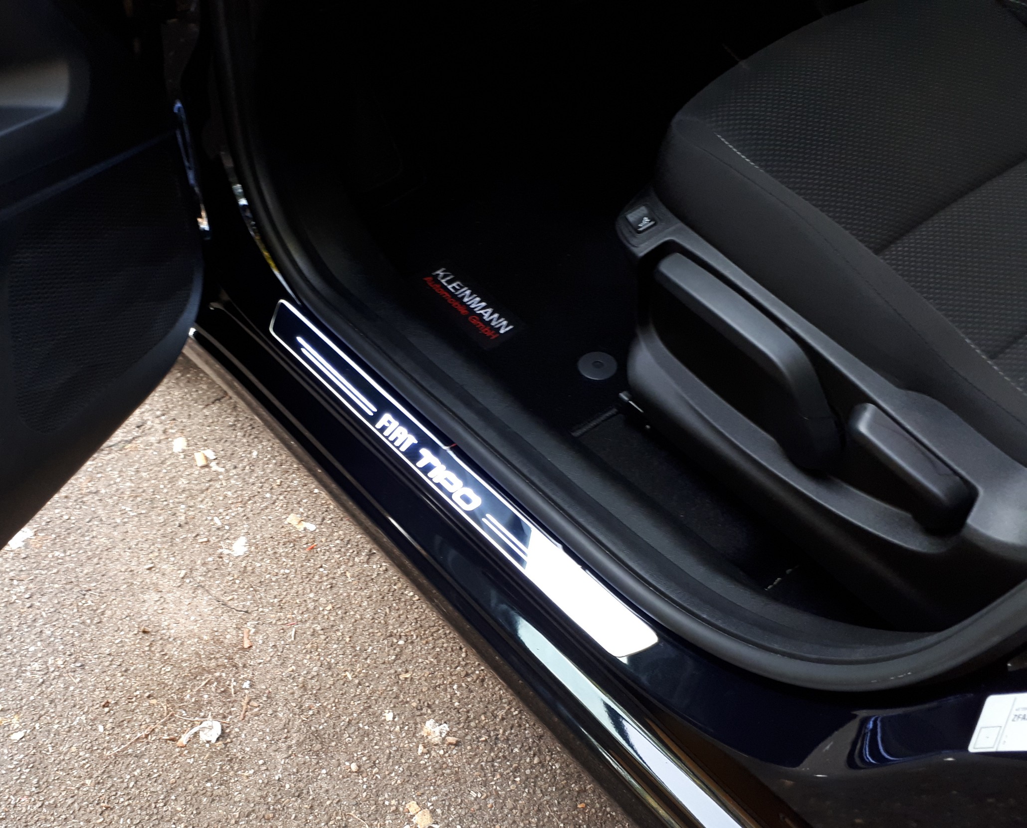

  • Was die Leisten angeht! Da bin ich wirklich am überlegen! Knap 170 Euro ist eine verdammt große Hausnummer für ein Paar Leisten, da stimme ich zu! Aber mit indiviudellem Schriftzug? Dazu noch beleuchtet, ohne Kabel verlegen, mit Magnettechnik ohne Kleben oder Bohren??? Das reizt schon!

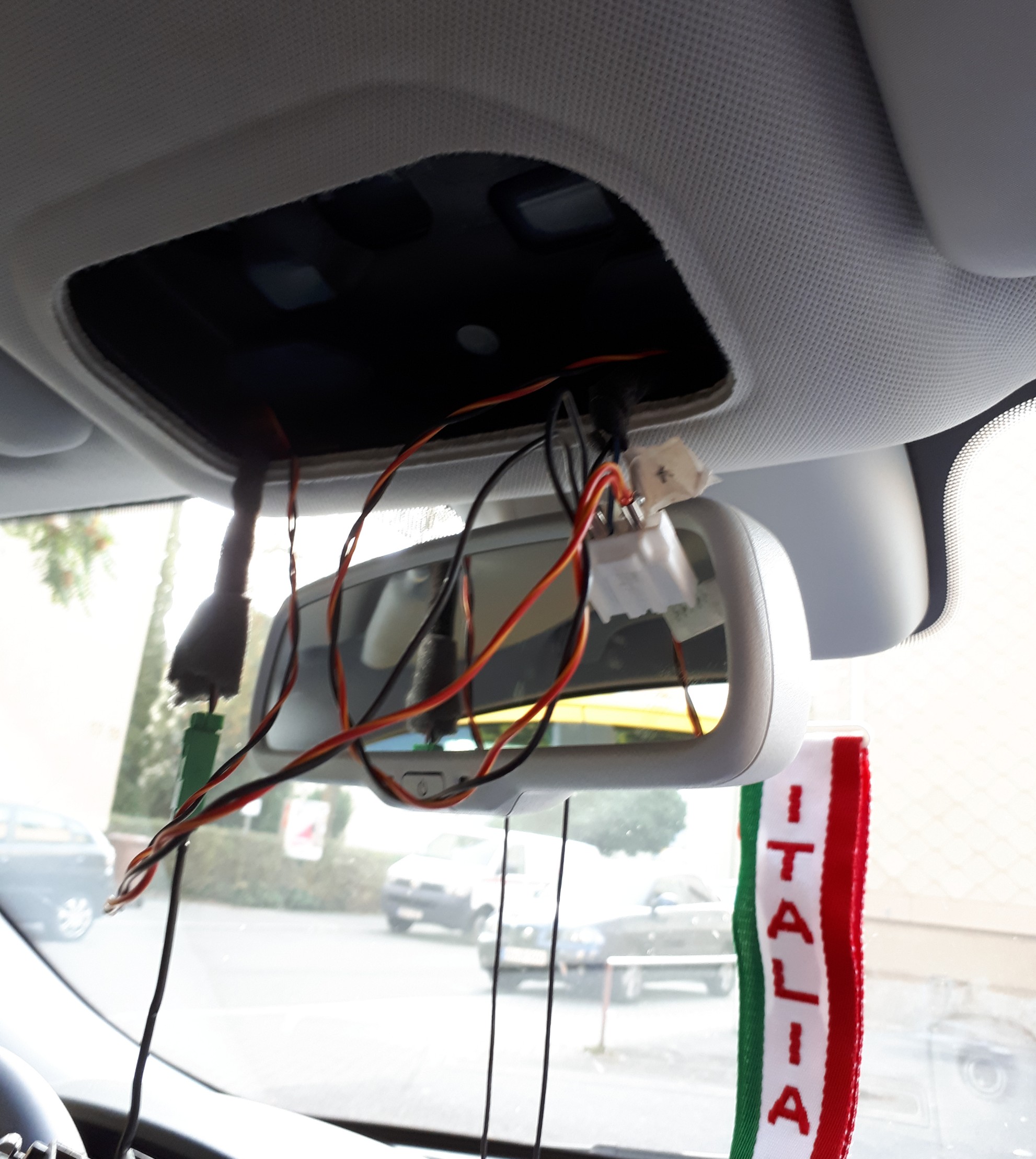

    Hab mir auch welche bestellt und müsste nächste Woche ankommen. Die werde ich dann an die Decke Beleuchtung anschließen!!

    Es ging recht einfach, hatte mir schlimmer vorgestellt. Die Kabeln hab ich von der Decke leuchte durch A-Seule türdichtung durch gezogen und angeschlossen. Ich hab da ca. 1 Stunde gebraucht! Die einstiegleisten werde nur geklebt mit M3 band :1f609:

  • Also das ist der weiße Stecker von der Decke leuchte. Es sind 3 Kabeln dran! Linke Kabel hat dauer+, der mittlere ist - und der Rechte 12 Volt wenn man die Türen auf macht kommt Strom! :1f609:

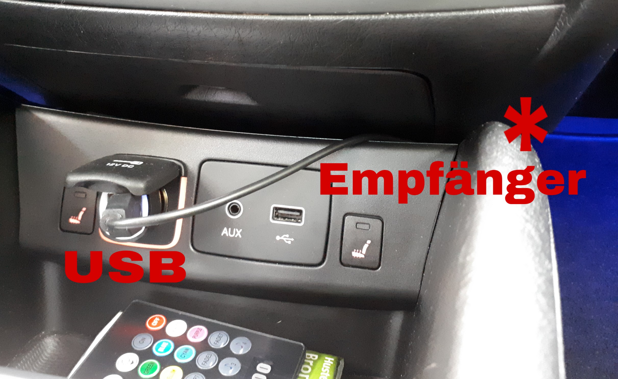

    Fussraum Beleuchtung ging auch sehr einfach, meine werden per USB Anschluss betrieben

    die ganze Kabeln sind unten im mitteltunel verstaut :1f609:
