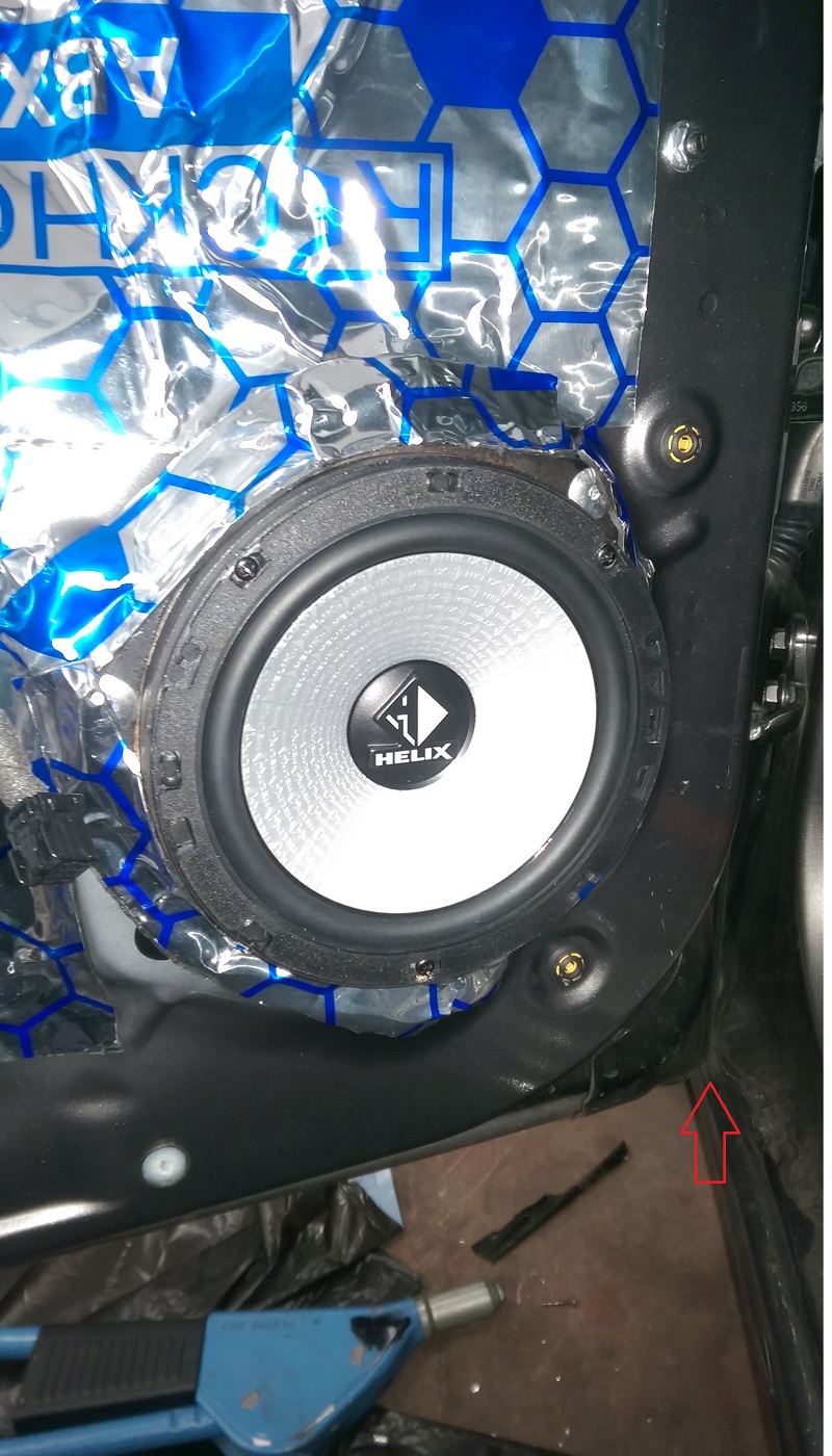

wollte nur mal eine kurze Sache aufzeigen. Nach 6000km habe ich an der Stelle, welche auf dem Bid markiert ist, starke nicht polierbare Kratzer.
Die Kratzer kommen durch die zu große Gummilippe der Tür, links vom Pfeil zu sehen. Diese scheint beim Öffnen und Schließen der Tür immer über den Einstieg zu rutschen und so mit der Zeit den Lack abzutragen. Kann mir echt nicht vorstellen, dass ich der einzige bin, der dieses Problem hat. Gleiches Problem natürlich auch auf der Beifahrerseite.

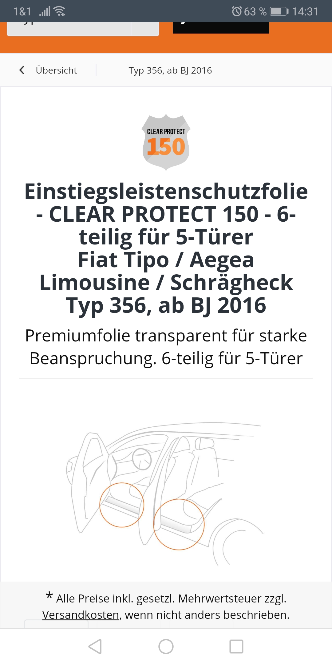

Vielleicht achtet ihr auch mal darauf, werde nun eine kleine Folie auf beiden Seiten aufkleben. Glaube ansonsten hätte ich nach einiger Zeit keinen Lack mehr an diesen Stellen o0.
PS: SRY habe das Bild geklaut :p, werde bei Gelegenheit originale anfertigen.
