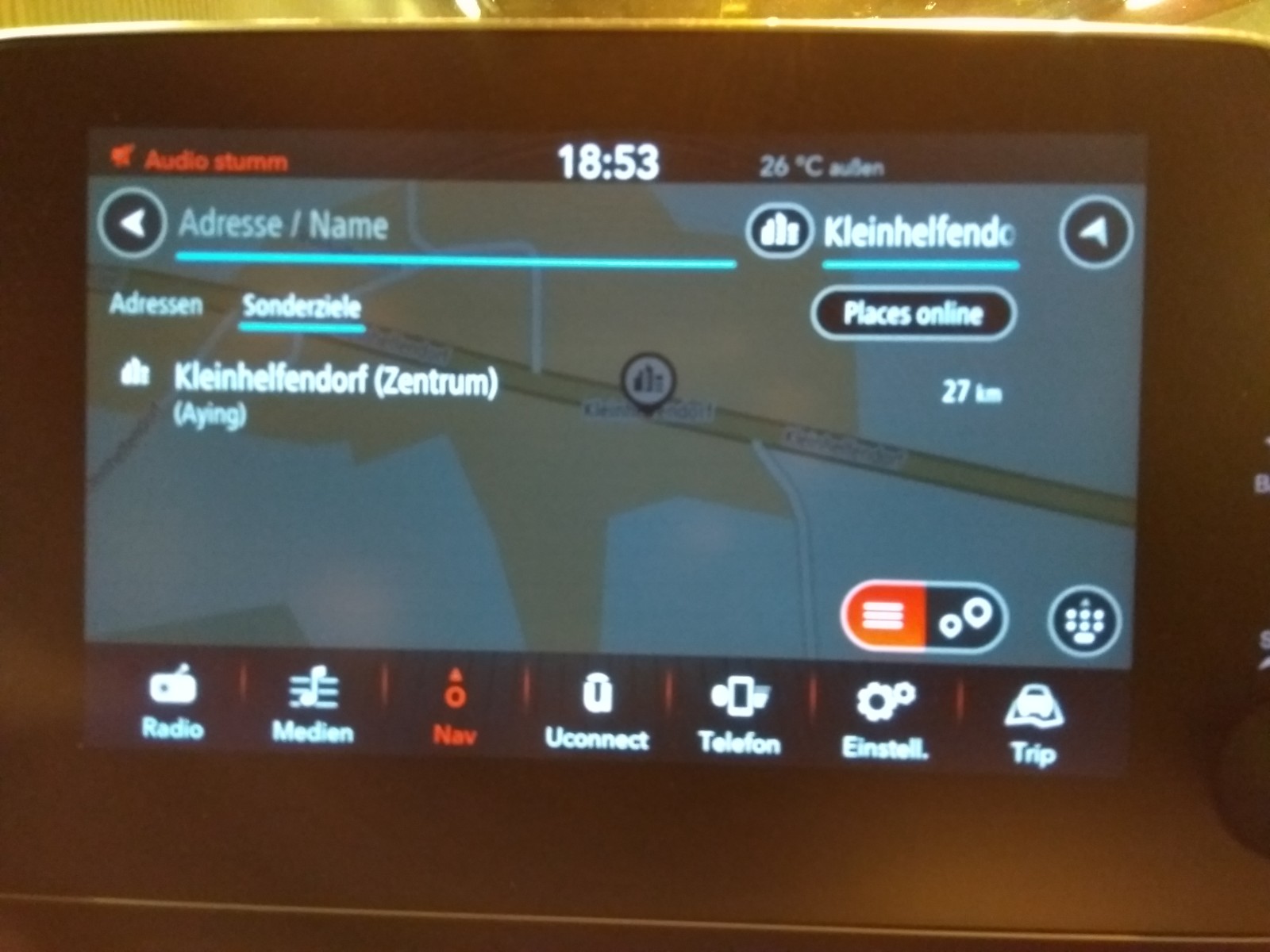

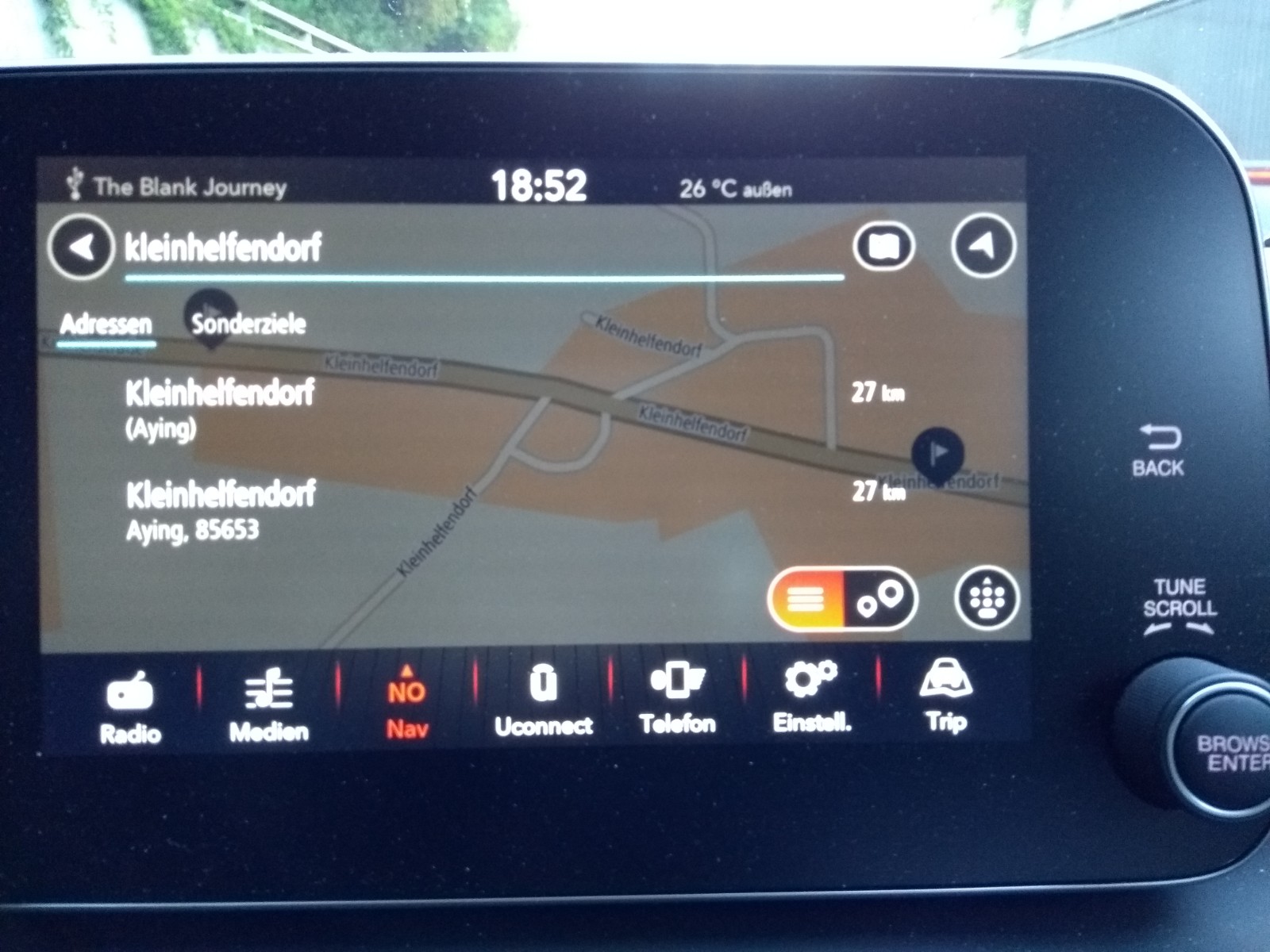

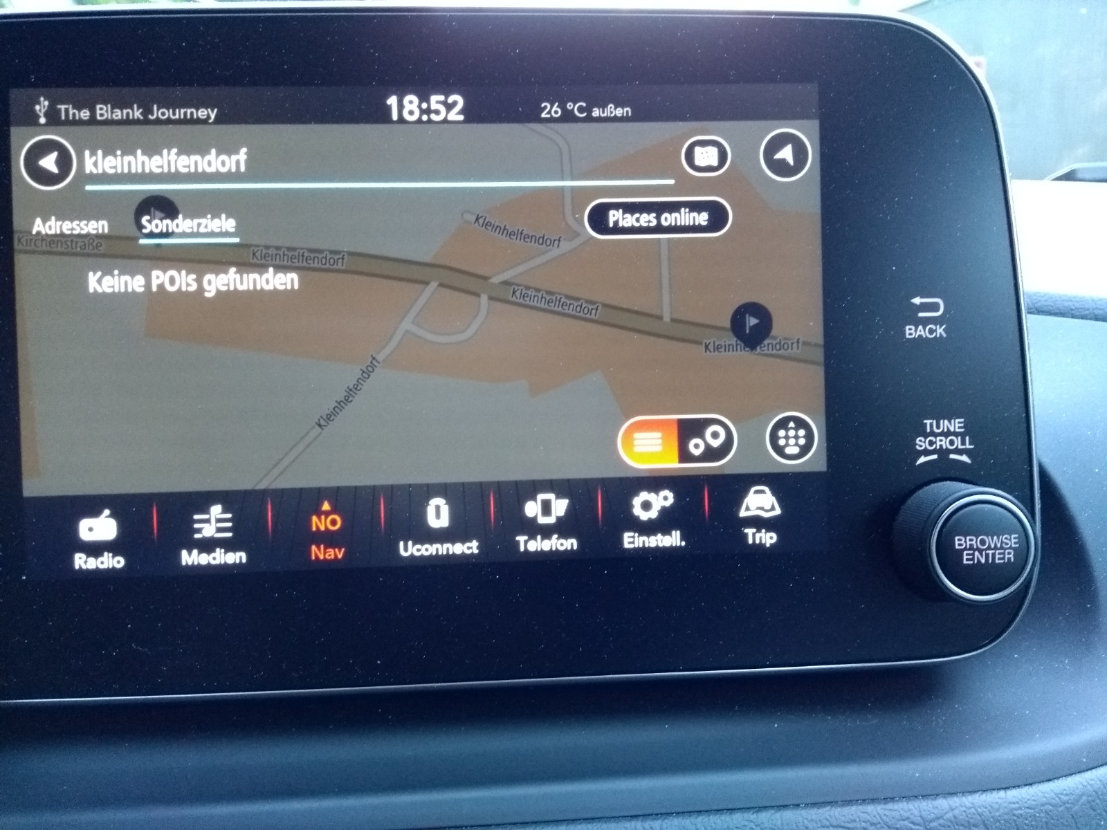

    Ich versuche es mal. Ich habs gestern kurz ausprobiert und eher schlechte als rechte Telefonfotos gemacht, aber vielleicht erkennt man was.
    1) Ort eingeben
    2) Dann werden die dem Onkel Tom bekannten Orte angezeigt:
    3) Dann gehst Du auf Sonderziele, und da hatte ich zuerst die Anzeige "nix gefunden":
    4) Dann nochmal zurück auf Adressen, wieder auf Sonderziele und dann kommt:
    (Dieses Places Online kommt glaube ich nur, wenn man per uconnect und Hendl tatsächlich online ist, da könnte man dann auch z.B. "Restaurant" eingeben)
    Hoffentlich klappt das mit den Bildern und dann das suchen bei Dir!
    Viel Erfolg!
