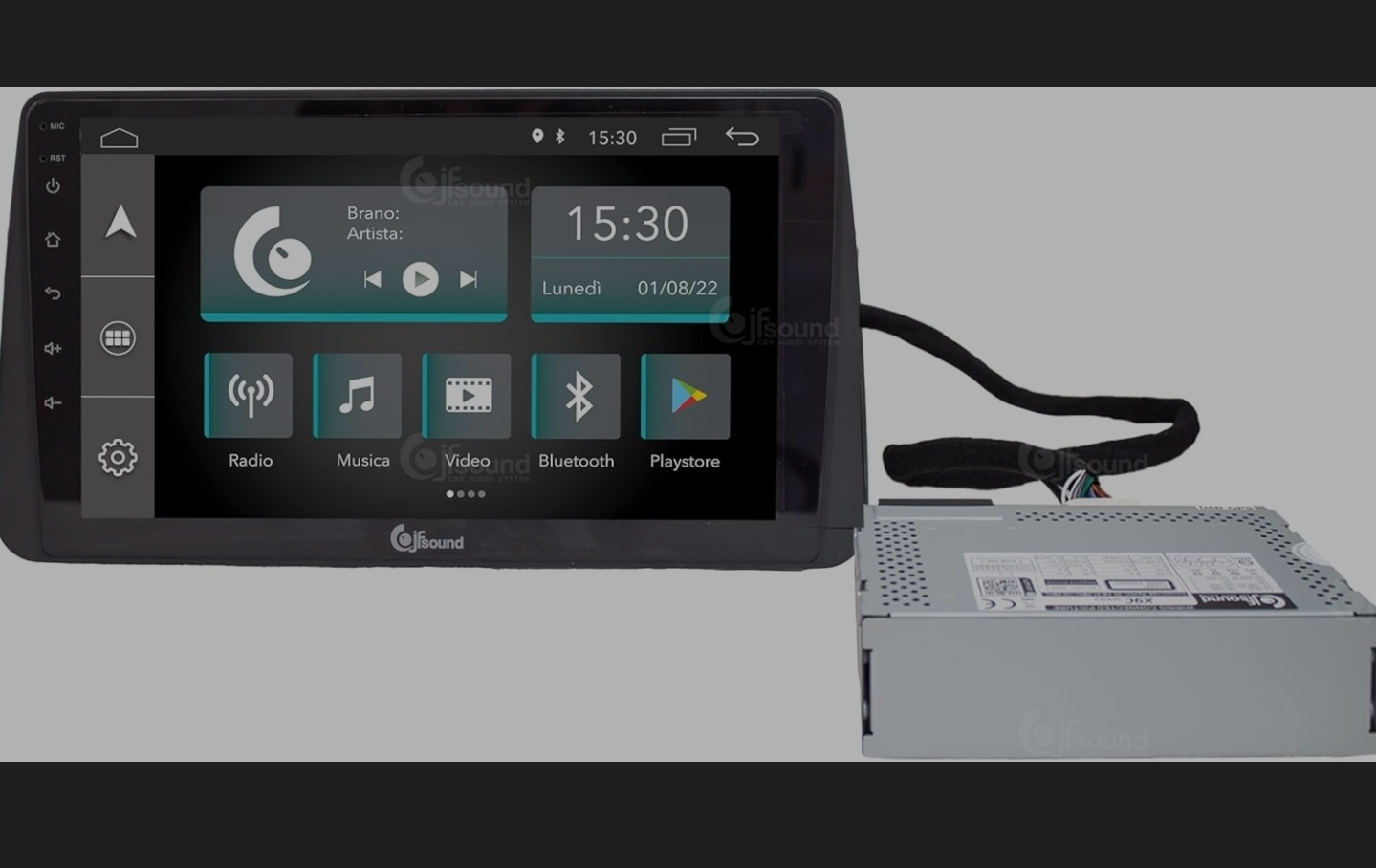

    Siehe Bild!
    Soll wie gesagt Plug an play sein und die Standart Funktionen werden alle mit übernommen wie Rückfahrkamera, Lenkrad Bedienung usw.
    Wie man erkennen kann ist es nicht nur ein Monitor wie bei den meisten mit cun Bus & gefühlt 100 Kabel, sondern wie unser uconnect ein fertiges Modulteil (Steuerung) + Monitor.

    Ich hab jetzt eins von JF Sound gefunden Die werben damit das alles plug and play ist mit Rückfahrkamera, ob das stimmt keine Ahnung kostet halt auch 3x soviel wie die Systeme die man noch aufwendig mit einem cunbus und Kabel verbinden muß.

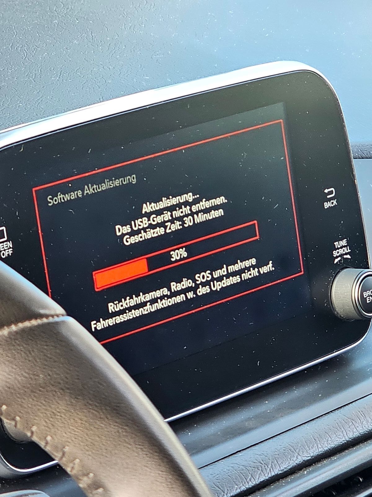

    Von der Fiat Werkstatt die neue Software zwecks Navi Problem aufspielen wollen. Gemacht getan und nun startet mein Uconnect7 bei 30% ständig neu und macht seit 1h nichts mehr.
    UPDATE: 17:50 UHR Fehler Error 202 Das Ende vom Lied jetzt hab ich gar nichts mehr keine Rückfahrkamera, Park Pieper, Bluetooth, Uhrzeit alles weg und keine Lösung :(
