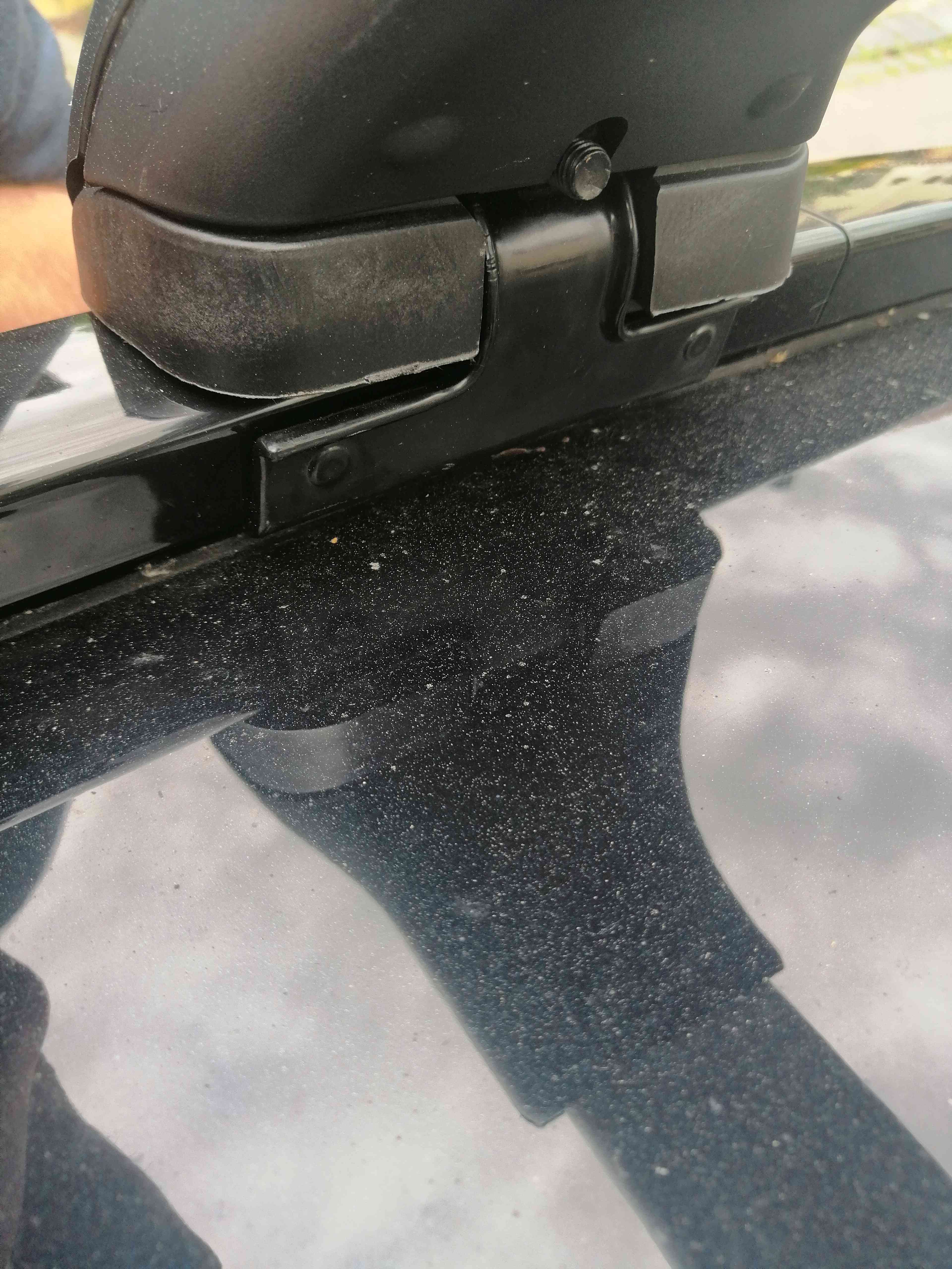

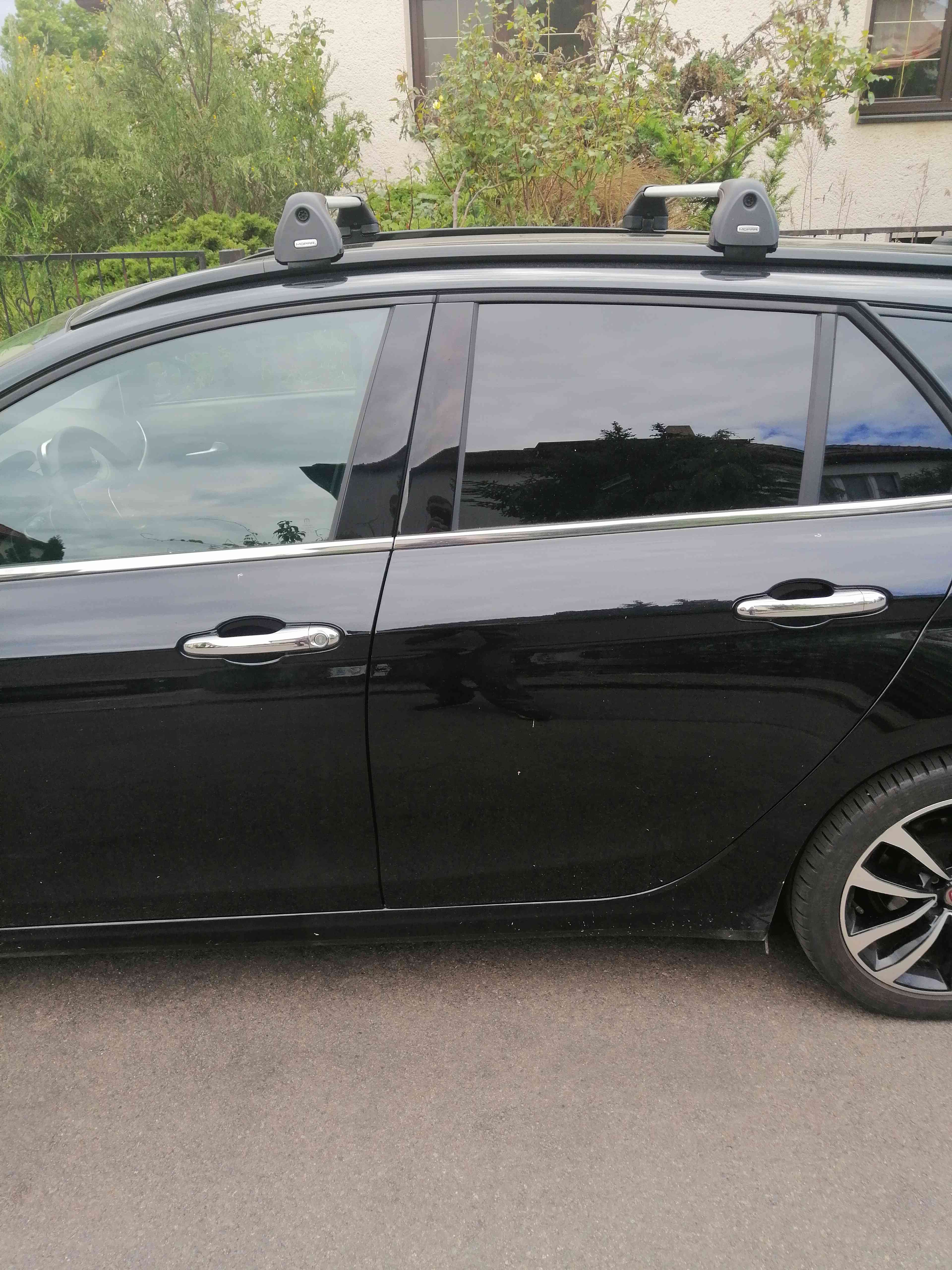

Also mein kombi hat die löcher drin. Hab sogar grad den dachträger von mopar drauf. Ich mach nachher mal n bild von.
Edit.: Sry falsch gelesen. Du meinst andere löcher.

Ich geh mal davon aus es ist egal wo du das ding dran machst. Die löcher sind nur für den originalen von mopar, damit das ganze auch gerade am ende ist. Wahrscheinlich wird es aber darauf hinauslaufen, dass du nicht weit weg von den löchern sein wirst.
