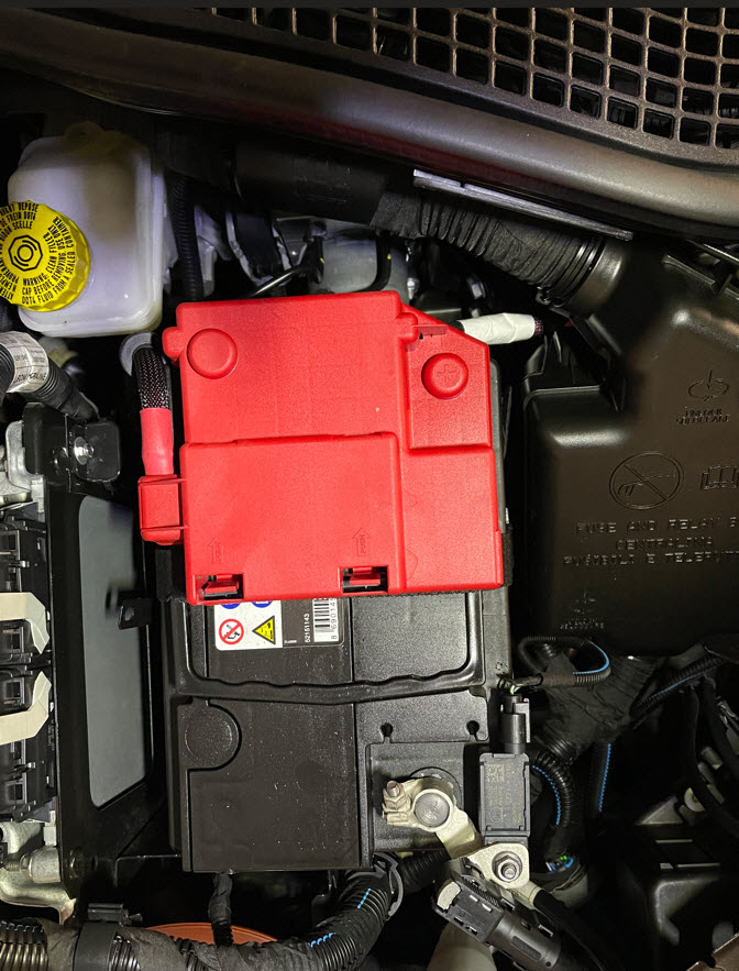

    Ja, alles ist korrekt. Mein Auto wurde ab Werk mit einer Fiat-Batterie der Marke Incy Akü ausgeliefert. Später wurde es in Garantie durch einen Fiat Mopar der Marke Exide ersetzt.

    Nach dem Austausch der Batterie habe ich keine Probleme mehr. Ich hoffe, dass es so bleibt.
    Die alte Batterie im Motorraum erhitzte sich und lieferte keinen Strom mehr.
    Kannst du überprüfen, ob deine Batterie auch von der Marke Incy Akü ist?

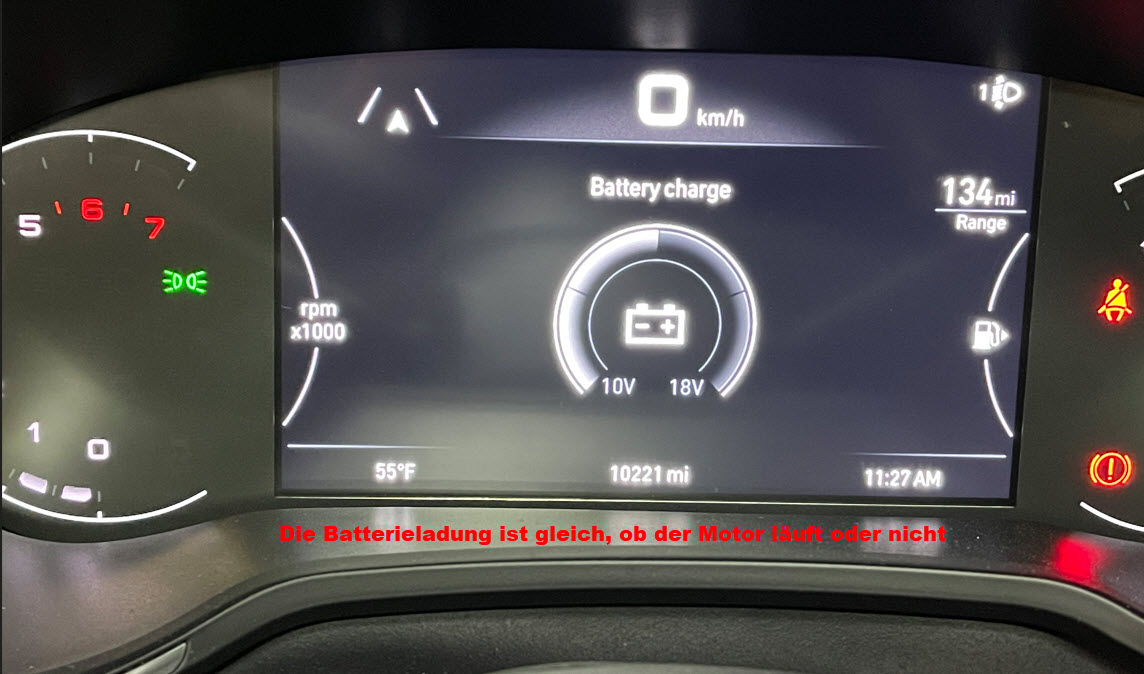

    Ich hänge ein paar Fotos an ... Leider habe ich im Moment keinen Spannungsmesser und muss das Auto heute in die Werkstatt bringen, damit sie morgen anfangen können, daran zu arbeiten. Ich habe nichts angerührt, keine Einstellungen vorgenommen und die neue Batterie noch nicht eingesetzt.
    Tagfahrlicht funktioniert nicht, Blinker schalten sich nicht ein, wenn man das Auto entriegeln, Regensensor und automatisches Licht funktionieren nicht. Parksensoren sind deaktiviert. Es ist alles auf Englisch umgestellt.

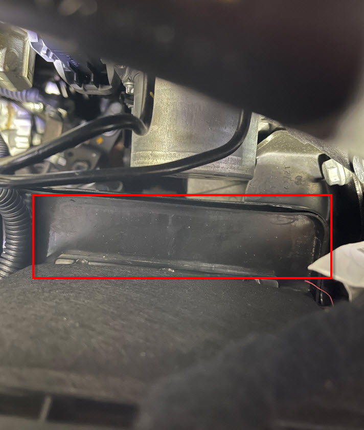

    Zum Glück habe ich das Problem der Bodenplatte bei mir nicht. Habe bei uns in der Schweiz in Internet eine Firma gefunden die Verkauft die Batterie Exide 70 Ah für CHF 129.-- inkl. Versand. Da ich nicht weiss, ob die original Abdeckung montieren kann habe ich eine gefunden Original VW für Euro 12.99 so kann ich diese montieren falls die eigene nicht passt.

    Habe bei meinem Auto kontrollierte, die Bodenbatterie sieht so aus:
